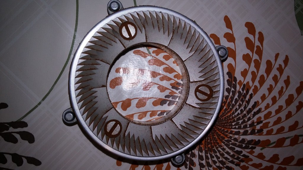

πάνω φορέας και μαχαίρι
φυσιολογικό να υπάρχει καφές πάνω στον φορέα; την προηγούμενη φορά που τον καθάρισα δεν θυμάμαι αν είχε..

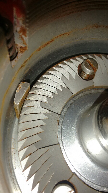

κάτω φορέας και μαχαίρι

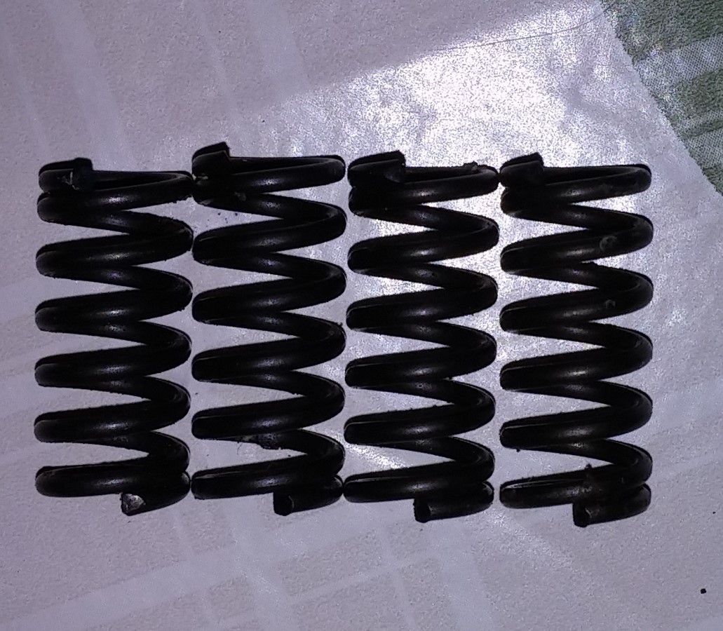

ελατήρια
Δημήτρη(woodsman) όντως το ένα ελατήριο είναι λίγο πιο κοντό από τα άλλα τρία..δεν ξέρω αν παίζει ρόλο αυτή η μικρή διαφορά..

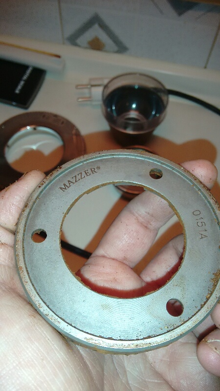

τα γνήσια γραφουν στην πίσω πλευρά mazzer
Εικόνα
έρχοναι σε αυτή την συσκευασία
Εικόνα
και εδώ μια κοντινή από τα μαχαιρια καινούρια original vs παλιά aftermarket
τη φθορά μπόρεσα να την καταλάβω όταν είχα τα καινούρια για να συγκρίνω εδώ τα παλιά δεν είναι όπως τα πήρα, λόγο της επαφής όσο το έψαχνα η φθορά είναι μεγαλυτερη
φαίνεται η διαφορα στο μέταλλο έχουν διαφορετική γωνια μήκος και βάθος στα δόντια η πρώτη διαφορα που είδα αμέσως είναι αυτή που έχω κυκλώσει
Εικόνα

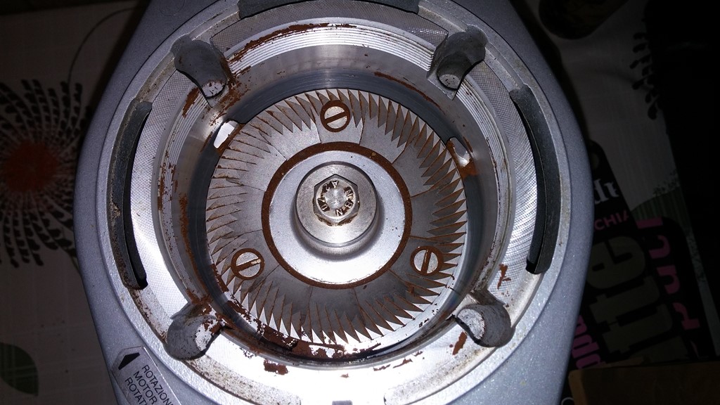

Εμένα τελικά είναι τα δεξιά στην φωτο, γράφουν όμως mazzer

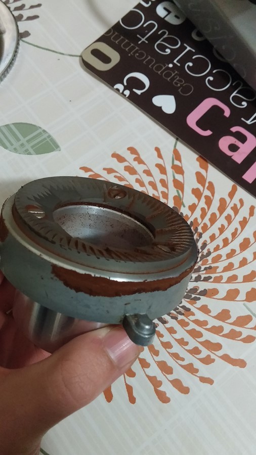

Λοιπον παιδια....κοντευω να τρελαθω
Ολα τα μαχαιρια παραπανω διαφερουν μεταξυ τους, βλεπετε δηλαδη 4 διαφορετικα ζευγαρια!!!!
Τι γενειν?
