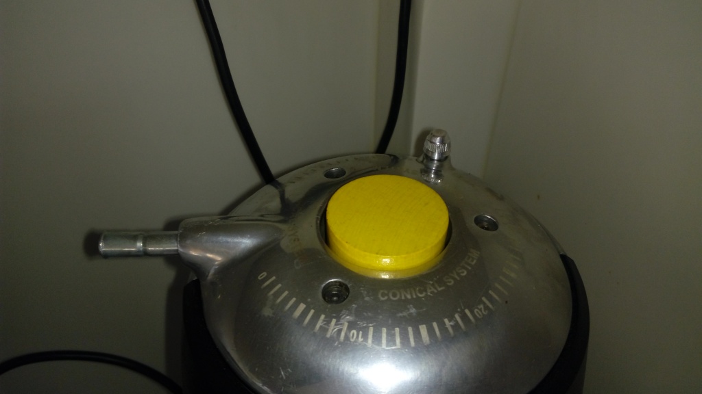

Πιστονι με τρυπα στο κεντρο για να φωλιαζει η βιδα του κατω μαχαιριου και να ασκουμε βαρος στους κοκκους, το λιγοτερο που μπορουμε να κανουμε, θα το κανω και σε ινοχ, το δανειστηκα προσωρινα απο τα τουβλακια των παιδιων :tooth:

Εγώ στο μύλο πάντα αλέθω τη δόση μου, με άδειο hopper και δεν έχω κανένα πρόβλημα με το 20αρι VST (καμιά φορά και 18αρι). Δε πολυσυμφωνώ γι'αυτό το μισή μισή δόση, που ακόμα και να ισχύει δεν υπάρχει κάποια ένδειξη ότι κάνει κακό στα φλιτζάνια μου, τουλάχιστον στο δικό μου μύλο. Αντίθετα έχω παρατηρήσει προβλήματα όταν έχω βάλει αντί για hopper, tamper το οποίο ότι και να κάνεις πατάει μόνο τους πρώτους κόκκους και μετά κάποιοι αλέθονται χωρίς καθόλου βάρος, τότε ναι οι εκχυλίσεις μου είναι χάλια γιατί είμαι σίγουρος ότι υπάρχει μεγάλη διαφορά στην ομοιομορφία (και με το μάτι φαίνεται). Επιπλέον νομίζω διάφορα πειράματα έχουν δείξει ότι η απόλυτη ομοιομορφία στον espresso δεν δίνει καλύτερα φλιτζάνια το αντίθετο.
Το nutation ρε παιδιά που λέτε, στριμώχνει τον αλεσμένο καφέ στις γωνίες του καλαθιού δε τον ανακατεύει, δεν έχει νόημα αυτό που λέτε... Εκτός κι αν μιλάτε για WDT.

Με το πιστονι ειδα τεραστια διαφορα στην ομαλοτητα της εκχυλισης γενικοτερα απο τοτε που αρχισα να το χρισιμοποιω και κοβω μια γραμμη πιο χοντρα απο πριν
