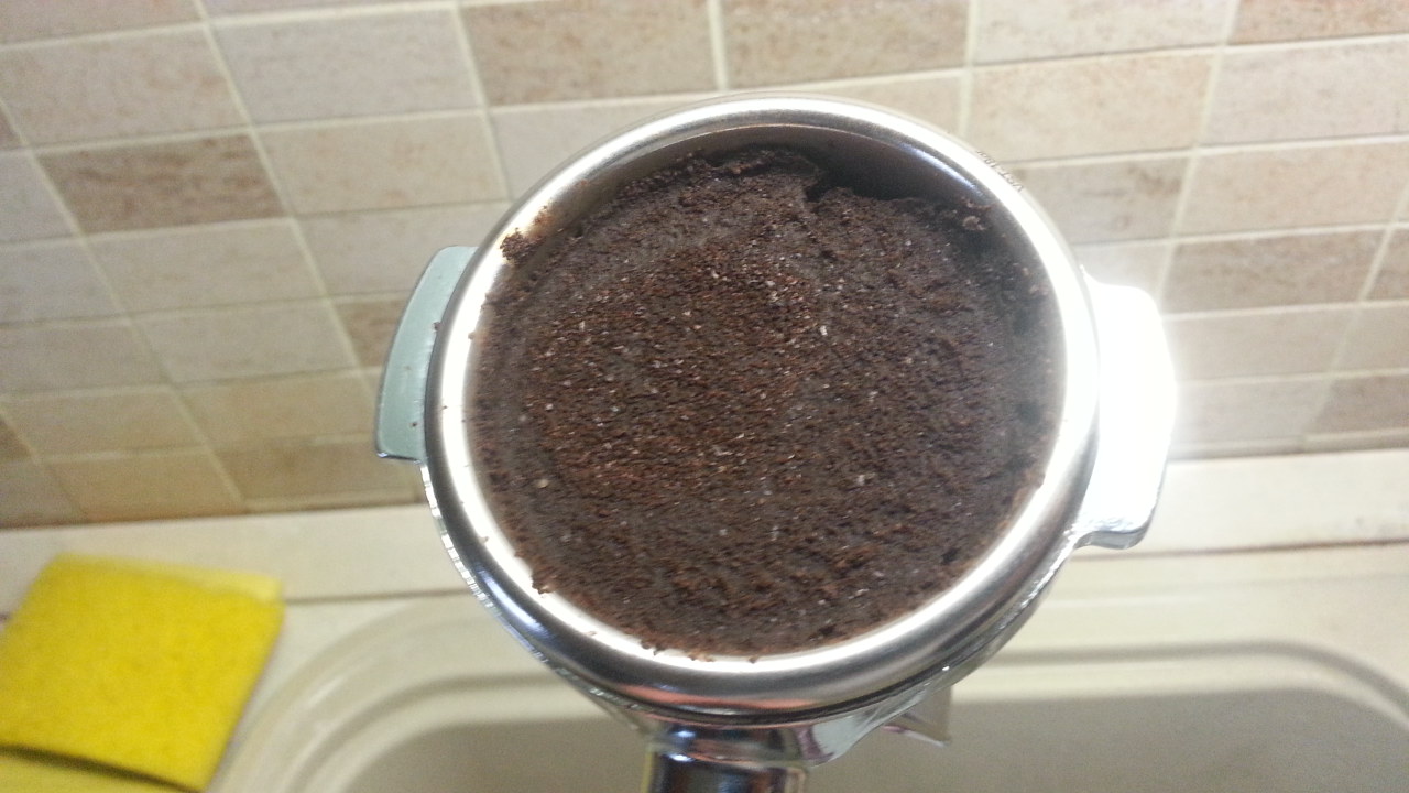

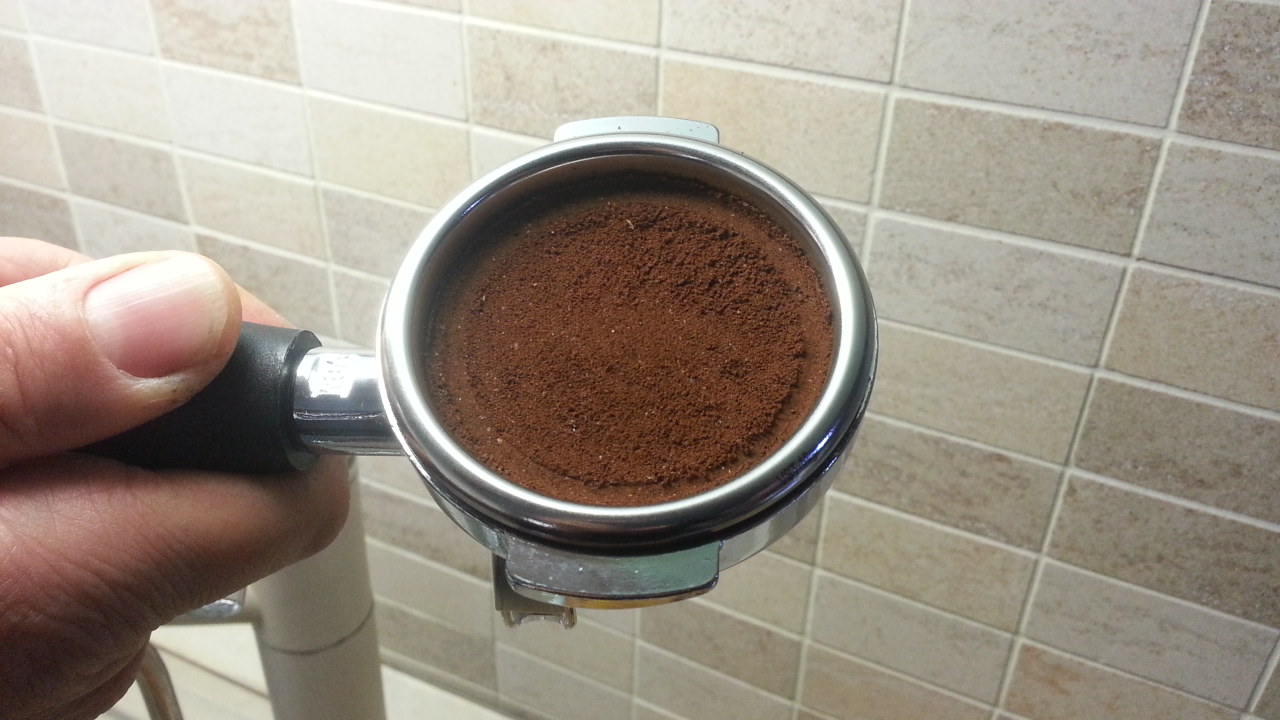

Ρε παιδια....σιγουρα ειστε φιλοι????????χαχαχαχαχαχαχαχαχα..θα ανεβασω φωτο απο το πακ σε λιγο...οι συμβουλες σας και οι οδηγειες σας ,εστω και αντικρουομενες,ειναι βαλσαμο στο φλυντζανι μου...

Ο καφες μου βγηκε ελαχιστα πικρος...με 21 gr καφε στο καλαθακι και πηρα 60ml στα 25sec ..τα σημαδια ειναι στα οποια αναφερεστε??

Nαι αλλα αυτο το πακ, το δευτερο που κουμπωσες και ξεκουμπωσες ,εχει χαλασει τωρα.Το κουμπωμα και ξεκουμπωμα πρεπει να γινει μαλακα και μονο μια φορα για να δεις ποσο καφε πρεπει να βαζεις.Η χαλασμενη επιφανεια του θα προκαλεσει σιγουρα chanelling.Κουμπωνουμε λιγο λιγο προσεκτικα και ξεκουμπωνουμε μεχρι να δουμε ενα αχνο σημαδι.Τοτε κουμπωνουμε μια και καλη και κανουμε την εγχυλιση.Σε αυτη την φαση ακομα και να πιεστει η επιφανεια του πακ στην ντουζιερα και να χαλασει,chanelling δεν θα εχεις.
Μεσα σε ολα τα αλλα ,με την αλεση , προσπαθησε να φερεις το πρωτο extraction στα 8 δευτερολεπτα περιπου και η εγχυλιση για 55 ml να σου κρατησει 30 δευτερολεπτα.
Ειμαι καθετα αντιθετος με το τεστ του κερματος που εχει κυκλοφορησει κατα καιρους σαν τον σωστο τροπο υπολογισμου του υψους του πακ.Ασε που μπορει να χαλασεις την IMS :jerking: εκτος του λαθος συμπερασματος που θα βγαλεις.

Στέλιο όπως θα είδες στο puck σου έχει τρυπούλες.. ίσως να μη φταίει η τεχνική σου και απλά να φταίει ότι θέλει λίγο διαφορετικό πάτημα το VST.
