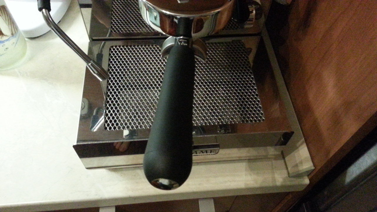

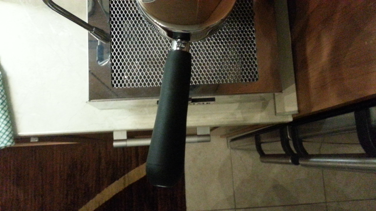

20gr,15kg πατημα(με δυναμομετρικο),57ml σε 30sec με πρωτο extraction στα 6sec....καλυτερος απο ολους τους προηγουμενους αλλα οχι αυτο που πρεπει και που θελω γευστικα.Το πακ ελαφρα υγρο και ξεκολλησε ευκολα.Προφανως ηθελε 1/2 ή 1 στροφη πιο ''ψιλο'' στον ascaso....Την τεταρτη ερχεται ο K10 με συνοδεια φρεσκου καφε.Με αλλο εργαλειο λοιπον πιστευω να εχω καλυτερα αποτελεσματα.Οταν παρω αυτο που θελω δεν θα το δειτε γραμμενο αλλα θα το ακουσετε μιας και θα ΤΟ ΦΩΝΑΞΩ.Το μονο που δεν ξερω αν πρεπει να με προβληματησει και θελω να το ρωτησω ειναι ότι το portafilter δεν ''κλειδωνει'' εντελως καθετα με την προσοψη της μηχανης..να υποθεσω ότι ειναι σφιχτη η τσιμουχα λογω καινουργιλας...

Και σε φωτο..

Εεεε ρε βιτσια που εχει ο κοσμος. :killmyself: Και γιατι μωρε αδερφε θες ντε και καλα να κουμπωνει καθετα το πορταφιλτερ;Υπαρχει κανενας τετοιος κανονας απο τιποτε ειδιμονες και δεν το ξερω;Φυσικα λογω καινουργιας και απατητης φλαντζας καθεται το πορταφιλτερ εκει που καθεται.Αντε ξεκινα να ανεβαζεις καμμια εγχυλιση να αρχισουμε την καζουρα λεω εγω και μην τρωγεσαι αλλο με τη μηχανη.Ειπαμε ...μαμαει το εργαλειο..τελεια και παυλα.
Ακου εκει ......δεν παει στην ευθεια το πορταφιλτερ :jerking:
Εεεε ρε πο@#$η μου τι αλλο θα ακουσουμε σημερα.

Στελιο παρε μοιρογνωμονιο την ωρα που λαλει ο πετεινος και χορεψε γυμνος 3 φορες γυρω απο την μηχανη και πιστευω οτι θα ευθυγραμιστει ο αναδρομος ερμης με την Αφροδιτη , οποτε πιστευω θα ισιωσει απολυτα.... :2funny:
Ασε μας ρε Καρνταση μου , εχεις γαμω τα εργαλεια και μας λες τετοια ωρα για ισια PF :2funny:
