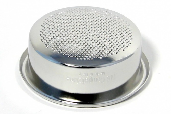

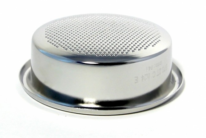

Προκειται για νεα(?) καλαθακια απο την ims
Συγκεκριμενα βγαινουν σε 3 μεγεθη με υψος 24, 26 & 28.5mm
Προτεινομενη δοσολογια ειναι αντιστοιχα 12/18, 16/20, 18/22
Eχουν τελειως καθετα τοιχωματα και κοιλο πατο το οποιο βοηθαει στην συγκεντρωση της εκχυλισης στην μεση, ιδιαιτερα βολικο με naked portafilter
Χρειαζονται 58mm tamper και η διαμετρος που λαμβανουν χωρο οι 715 τρυπες(0.30mm) ειναι 49mm
Δυστηχως δεν μπορω να βρω καμια αλλη πληροφορια στο ιντερνετ αλλα νομιζω με την παραπανω κινηση η ims παραδεχεται την ανωτεροτητα των vst γιατι οχι μονο ειναι αντιστοιχης σχεδιασης αλλα τα τεχνικα χαρακτηριστικα ειναι ακριβως τα ιδια, πχ διαμετρο ανοιγματος 49mm

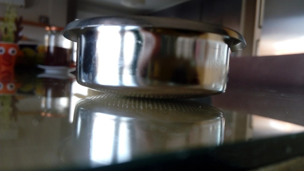

Για να δειτε το ευρος της καμπυλης

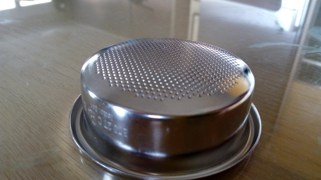

Σημερα κατεφθασε μετα απο 18 μερες ταξιδι!!!! :new_shocked: απο elektros το 24αρι
Αλλο καλαθι καμμια σχεση με τα ims που ξεραμε, πολυ κοντα στο vst . Ο πατος ειναι πολυ κοιλος παιδια!!!
Μια προχειρη και γρηγορη αναγνωση:
Τερμα ψιλο κοψιμο στα ιδια γρ δηλ στο μυλο μου 2,5 με 3 γραμμες :new_shocked: σε σχεση με το ims , μαμα και wega,
Θελει πολυ καλο στρωσιμο και μαλιστα να βγαλεις καφε απο το κεντρο στις ακρες αλλιως...
Στη κενυα απο kudu καταφερα να βγαλω τη τελευταια δοση σε μια εκχυλιση 50'' για 30-35μλ, δεν υπηρχε ιχνος υπερκχειλισης στη γευση πολυ καλυτερο φλυτζανι εξεπλαγην, πιο βελουδινο και βουτυρωδης.
Σιγουρα εχω πολυ δουλεια και προπονηση μαζι του :lol:

Μη αναγνωσμένη δημοσίευσηαπό mymenhir1971 » 17 Δεκ. 2015, 10:26
Η ποιοτητα κατασκευης ειναι κατω του μετριου....οι εκχυλησεις γιουχου...το chanelling σημειο αναφορας....το δικο μου εχει εναν κρατηρα για να μου θυμιζει ΤΙ :jerking: εκανα και το αγορασα....το μονο καλο ειναι πως πλεον εχω την μαμα συσκευασια για να συσκευαζω το προηγουμενο IMS....Υ.Γ δε μπορω να πιστεψω πως η IMS εκανε τετοια :jerking: ....σκεφτηκα και το ενδεχομενο το καλαθι να ειναι μαϊμου..

Μη αναγνωσμένη δημοσίευσηαπό mymenhir1971 » 17 Δεκ. 2015, 14:32
Τωρα που ειμαι πιο ηρεμος να σας δωσω δυο επιπλεον στοιχεια.Το καλαθακι δεν ειναι χυτο...ο πατος ειναι κολημενος με εντονα ευδιακριτη τη ραφη καθως και το τροχισμα-λειανση της κολησης.Η κουρμπα ξεκιναει περιμετρικα αλλα οσο πλησιαζουμε στο κεντρο γινεται επιπεδη.Ημαρτον.... :priest:
