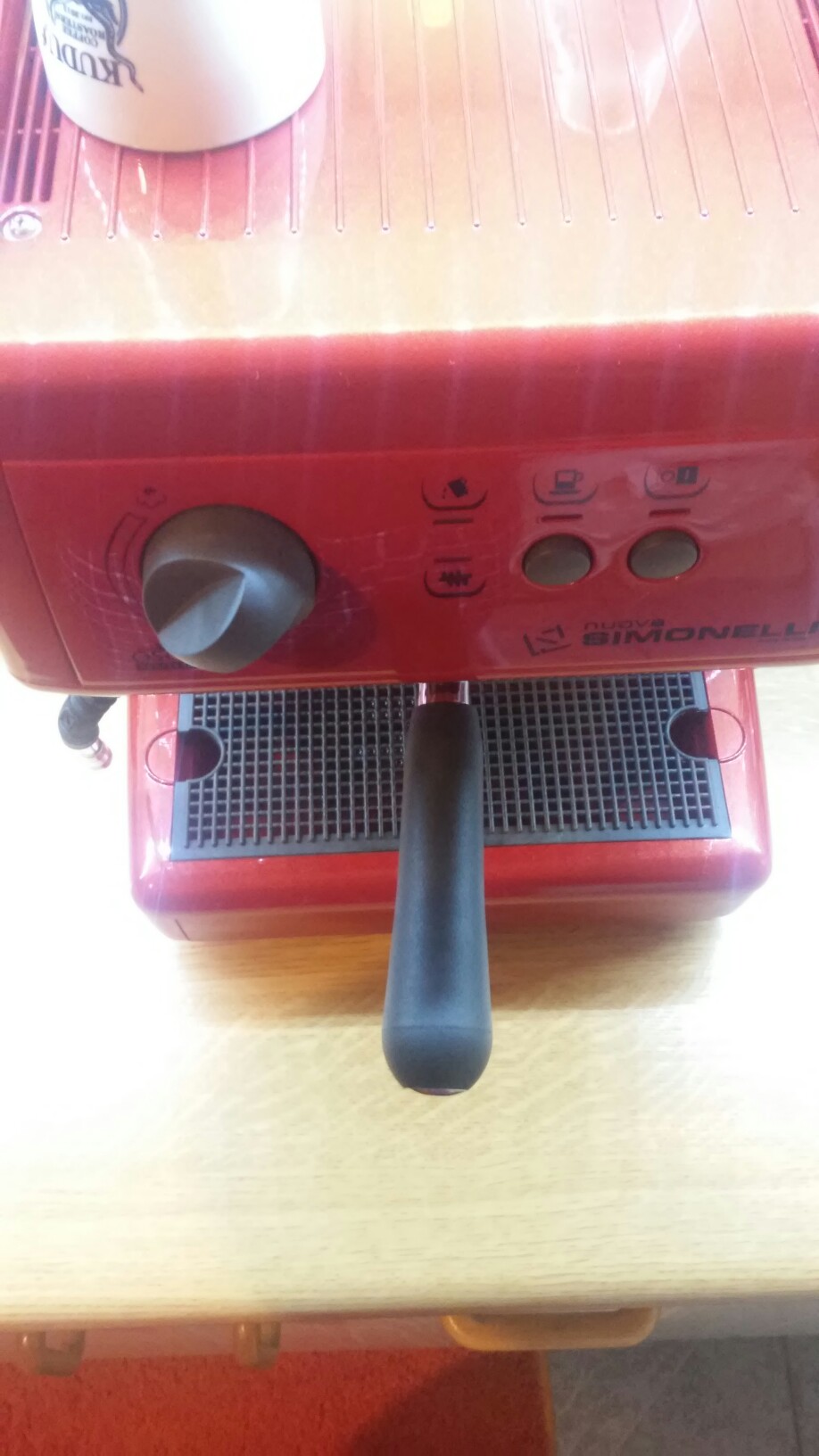

Παιδιά απο.που μρω να προμηθευτών ένα γυμνό για την oscar μου; ενα που αγόρασα απο γνωστό ελληνικό μαγαζί δυστυχώς δεν πατάει καλά την φλαντζα. Ενω το μαμά κουμπωνει στην θέση 8 αυτό τέρμα δεξια στην 4 σχεδόν και χανει και στραβοπαταει τ καλαθάκι με καινούργια φλαντζα.
Κάθε βοήθεια δεκτή!!!

Τόσο με καινούργια όσο και με την παλιά τσιμουχα αλλά και με τα δυο καλαθακια μου, μαμά διπλό simonelli και vst 20g competition , μονο το γυμνό δεν κουμπωνει σωστα.
Αντίθετα το πορταφιλτερ το δικο της οτι καλάθι και να έχει βεντουζαρει τελεια
Το γνήσιο πήρες; κουμπωνει στην ίδια θέση με το κανονικό;

Ομως ειπες στην αρχη του ποστ οτι αλλου κουμπωνει το ενα και αλλου το αλλο ή λαθος καταλαβα?
Εαν ειναι ετσι μαλλον εχει πιο λεπτα αυτακια το μαιμου.Δεν ειχες και μονο κλειστρο για να πας να στο κοψουν?
Το πιο ευκολο εαν δεν θελεις να παρεις μαμα γυμνο παντως ειναι να παρεις ενα κανονικο και να το κοψεις.

Ναι σωστα απο την αρχή κουμπωνει πολύ πιο δεξιά. Δεν έχω δεύτερο μαμα . αρα πάω για καινούργιο.
Ευχαριστώ πολυ παιδια.

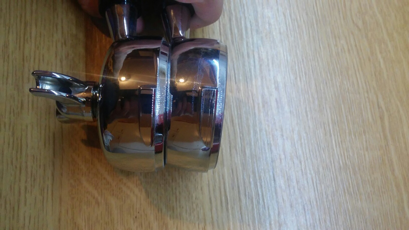

Μη αναγνωσμένη δημοσίευσηαπό john_88 » 27 Ιαν. 2017, 23:48
Πιστεύω να σε βοηθήσουν διαφορετικά πες μου να βάλω άλλες
Πάνω είναι το γυμνό και κάτω το original
