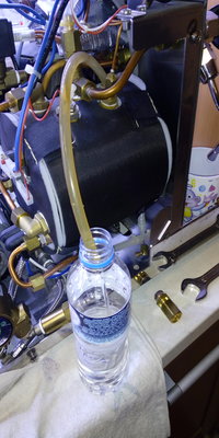

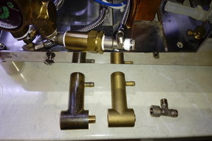

Ηρθε λοιπον η ωρα να βγαλει το προβληματακι της η μηχανουλα μου.Η OPV ή δεν φλαντζαριζε σωστα ή το ελατηριο χαλαρωσε επικινδυνα, με αποτέλεσμα να εκτονωνει ακομη με τα 3 bar του δικτυου,μονιμα.Ευτυχως προλαβα την πλημμυρα τελευταια στιγμη.Ειχα σκοπο να βρω τι από τα δυο πιθανως να εφταιγε-το ελατηριο ή το φλαντζαρισμα-μηπως και την επιδιορθωσω χωρις να ματωσω από τα 21 γιουρια που εδωσα τελικα αλλα μου τα χαλασε ο Ιταλος που παραεσφιξε την OPV με το γειτονικο ρακορ και μου εμειναν και τα δυο στο χερι :mad: Η OPV ηθελε και το χαλαρωματακι της(μιση στροφη) γιατι ανοιγε στα 14-15 bar.
Ε...μιας και την ανοιξα ειπα να δοκιμασω να αφαλατωσω με τον τροπο που βλέπετε και πλεον τον συνιστω ανεπιφύλακτα.

Τζαμπα τα εδωσες τα 21.Θα την αλλαζες με μια των 9 ευρω και θα ησουν και καλυτερος.Αλλα τι να κανουμε.Εσεις απο τη θεσσαλονικη δεν ακουτε εμας τους αθηναιους :tooth:
Τελος καλο λοιπον αν και δεν ξερουμε τι εγινε μετα την αφαλατωση :lol:
