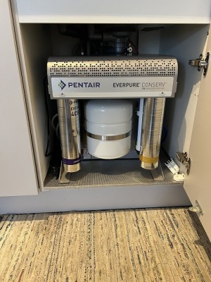

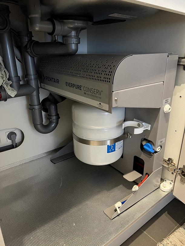

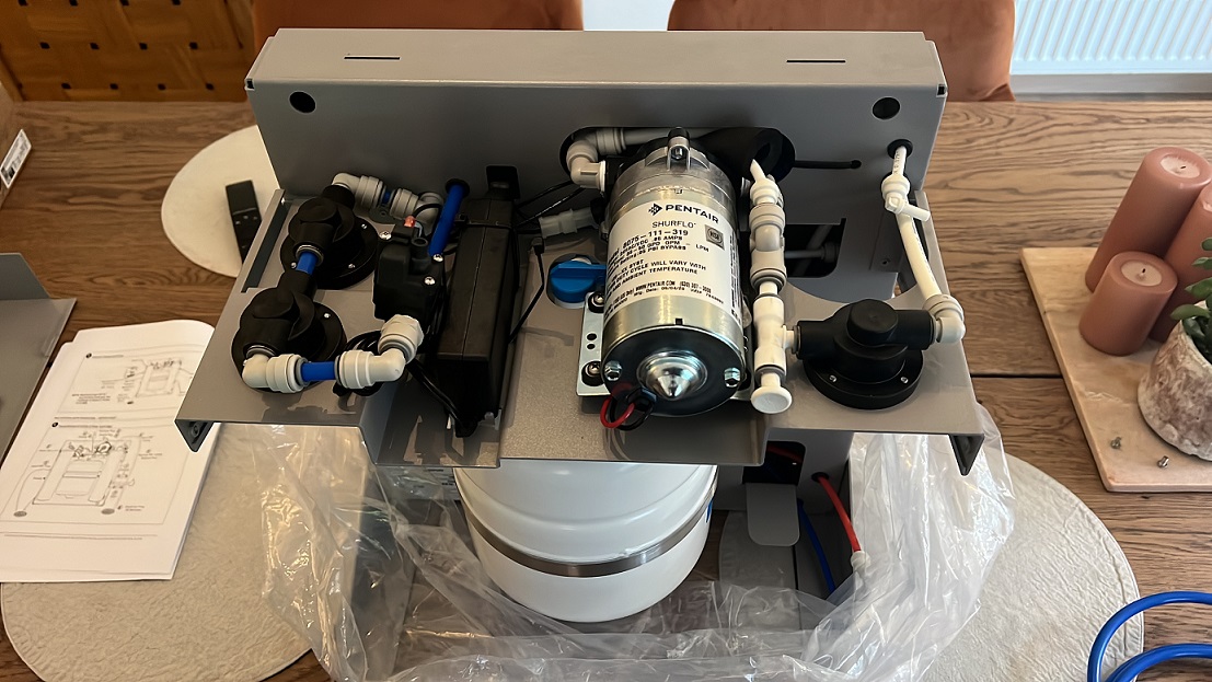

Μη αναγνωσμένη δημοσίευσηαπό Gataros » 25 Νοέμ. 2021, 16:46
Μετά από πολύ καιρό μπόρεσα και άλλαξα το νερό μου, συνδέοντας το σύστημα αυτό της Pentair με την παροχή της κουζίνας, προκειμένου να έχω νερό κατάλληλο για τη μηχανή αλλά και να σταματήσουμε την ασύμφορη αγορά μπουκαλιών νερού.
Προς το παρών η μηχανή θα μείνει συνδεδεμένη στο τανκ, μιας και δεν με αφήνει ο ιδιοκτήτης του σπιτιού να τρυπήσω πάγκους κλπ.
Το σύστημα ονομάζεται Pentair Everpure Conserv 75E, και είναι αντίστροφης όσμωσης.
https://www.pentair.com/en-us/products/ ... ystem.html
Αποτελείται από 3 φίλτρα, τη μεμβράνη καθώς και το τανκ, το οποίο μπορεί να χωρέσει 3,5lt νερού περίπου.
Έρχεται compact όπως το βλέπετε και απαιτείται μόνο η υδραυλική ένωση με το δίκτυο του σπιτιού. Αυτή τη στιγμή περιμένω να τελειώσει το flush της μεμβράνης (θέλει λέει 24 ώρες), να αδειάσω 4 φορές το τανκ του νερού, και μετά με τη βαλβίδα ανάμειξης φέρνεις το νερό στο επίπεδο των TDS που επιθυμείς.
Σε αυτή τη φάση που πρέπει να περιμένω 24 ώρες, μετρώντας το νερό που βγάζει αυτή τη στιγμή, είναι στα 24ppm.
Τα TDS του νερού από την παροχή, χωρίς τη χρήση του φίλτρου ανέρχονται στα 480-520ppm.
Τα φίλτρα θέλουν αλλαγή μια φορά το χρόνο, κόστος χρήσης περίπου 30€ το μήνα.

Μη αναγνωσμένη δημοσίευσηαπό Gataros » 25 Νοέμ. 2021, 21:41
Αυτή τη στιγμή χρησιμοποιώ εμφιαλωμένο νερό Volvic, το οποίο έχει 100-120 TDS (χωρίς να κοιτάξω παραπάνω τα επιμέρους μέταλλα κλπ).
Το πρόβλημα είναι στο κόστος και και την κούραση με τα εμφιαλωμένα, 6 ευρώ η εξάδα + το κουβάλημα πήγαινε-έλα, φόρτωμα-ξεφόρτωμα με το αυτοκίνητο + το πέταμα των μπουκαλιών μετά (μιας και σύζυγος είναι της ανακύκλωσης).
Θέλοντας 6-7 εξάδες το μήνα το χειμώνα (το καλοκαίρι πιάνουμε τις 10), είπα να κάνω την αλλαγή, να γλυτώσω την άρση βαρών....
Αν στο μέλλον καταφέρω και βρω σπίτι, τότε μια χαρά θα τη συνδέσω και τη μηχανή στο φίλτρο.
Μόλις όμως διαπίστωσα την πατάτα που έκανα, το τανκ επειδή μεταφέρθηκε αεροπορικώς, έχει αφαιρεθεί τελείως η πίεση από το δοχείο (είχε χαρτί μέσα που το λέει με κεφαλαία γραμματα).
Εννοείται πως δεν το διάβασα :banghead: , οπότε μόλις τελειώσει το σετάρισμα, θα πρέπει να ξανα-αδειάσω το δοχείο, να γεμίσω με αέρα από τη βαλβίδα του τανκ 1.7bar, και μετά να ξαναγεμίσει το δοχείο με νερό.
