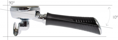

Επαγγελματικο πορταφιλτερ απο επινικελωμενο ορειχαλκο

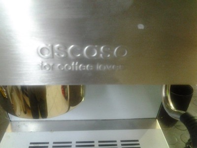

Aναγλυφο το λογοτυπο της εταιριας στην προσοψη

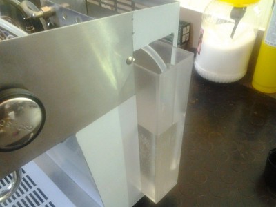

Το δοχειο νερου ανοιγει απο το πλαι συρταρωτα τραβωντας το εξω απο το πανω μερος του.Οχι πολυ βολικο αλλα τιποτα τραγικο.Θεμα συνηθειας ειναι περισσοτερο.
Δεν χρειαζεται να βγει τελειως εξω.Μπορει ο χρηστης να συμπληρωσει νερο με μια κανατα.
Βουαλα μπολικο μπολικο με τουλαχιστον 2 λιτρα δεν θα αφησει κανενα παραπονεμενο.

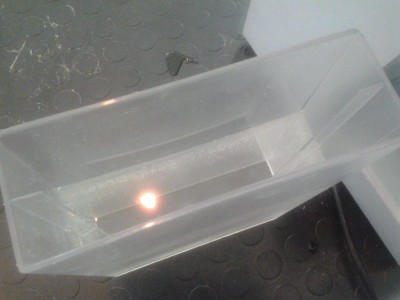

Δυο πλαστικα νευρα ενισχυουν την ακαμψια του καλης ποιοτητος πλαστικου δοχειου.

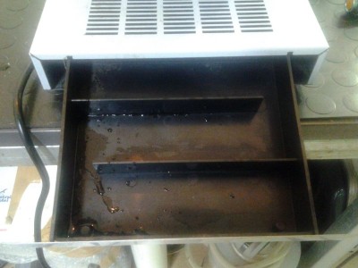

Απλα μεγαλη και ανετη σχαρα.Το drip tray βγαινει συρταρωτο απο κατω.
Ικανοποιητικης χωρητικοτητας μεν πλαστικο δε.Καλη σκεψη ομολογω τα χωρισματα για να σπανε την διακυμανση του νερου καθως το τραβατε και να μην χυνεται αξω

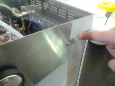

Ενα κομματι ειναι πλαινο με πισινο.Δεν βγηκε καθολου ευκολα οφειλω να πω
Απο την πισω του πλευρα.

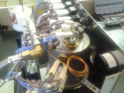

Τακτοπιημενα μπορω να πω τα καλωδια σιλικονης.Εδω δεν λυπηθηκε τα εξοδα η ascaso.
Αριστερα φαινεται λιγο η βανα του ατμου
Πισω απο το μποιλερ η opv ευκολα προσβασιμη και ευκολα ρυθμισιμη.Φαινεται και το σιλικονουχι σωληνακι της επιστροφης νερου μεσα στο δοχειο
Φαινεται ο αισθητηρας απο χαλκο του αναλογικου θερμομερτου που φωλιαζει στα ζεστα πανω στο μποιλερ.
