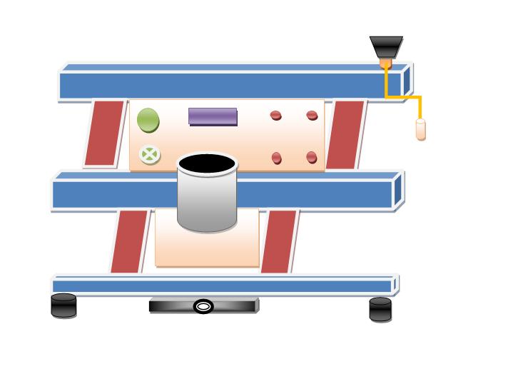

Σχεδόν πριν ένα χρόνο μέσα από συζητήσεις με κάποιους φίλους εδώ από το site σχετικά με ελλείψεις και βελτιώσεις των μηχανών γεννήθηκε η ιδέα μεταξύ σοβαρού κ αστείου να κατασκευάσω μια μηχανή για προσωπική χρήση που σχεδιαστικά δεν θα πατά πάνω σε αντιγραφή άλλης μηχανής και θα περιέχει αρκετά καλούδια μέσα της .
Έχοντας ήδη κατασκευάσει το καβουριστήρι γνώριζα πόσο κόπο τρέξιμο και δουλειά χρειάζεται αυτό το project .
Καθώς είμαι απλός χομπίστας και όχι επαγγελματίας , η μη ύπαρξη εργαστηρίου , η έλλειψη χώρου και εργαλείων , το πολύ μικρό χρηματικό μπάτζετ και ότι θα είναι η πρώτη φορά κατασκευής μηχανής espresso και μάλιστα μέσα από δικό μου σχέδιο καθιστούσαν το όλο εγχείρημα από σχεδόν αδύνατο έως ανέκδοτο .
Από την άλλη πλευρά με έτρωγε αυτό το αίσθημα ότι θα τα καταφέρω και θα προσπεράσω όλα τα εμπόδια ( που όντως ήταν πολλά ) και κάπως έτσι άρχισε να γίνεται το πρώτο σχέδιο στο χαρτί .

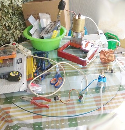

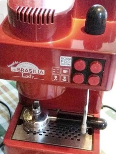

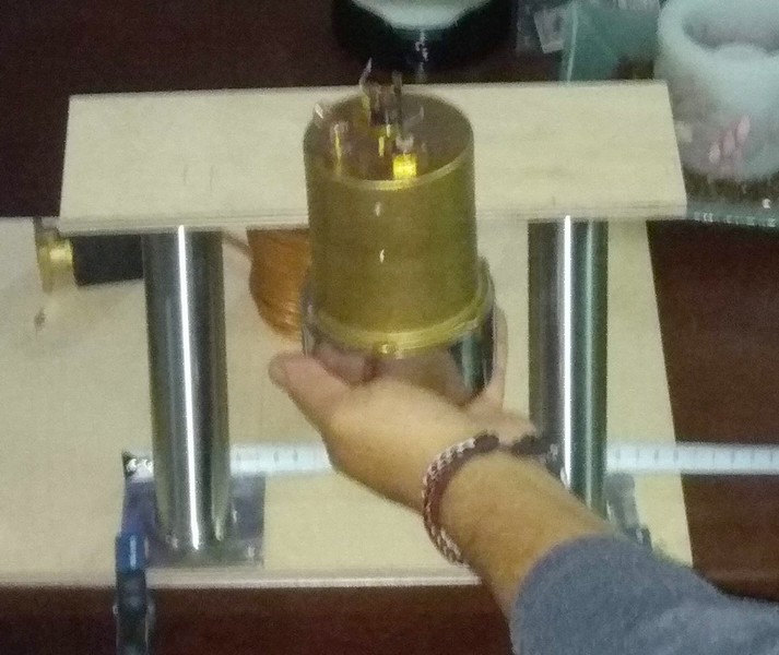

Από το σχέδιο στο χαρτί και προχωρώντας για το επόμενο στάδιο χρειαζόμουν ένα boiler και ένα group που μου τα πρόσφερε μια μικρή BRASILIA .

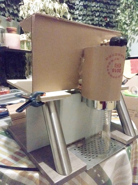

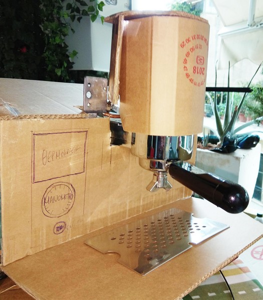

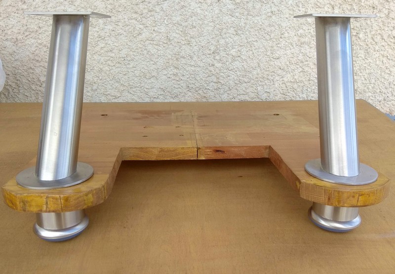

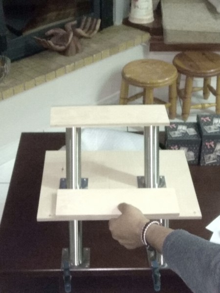

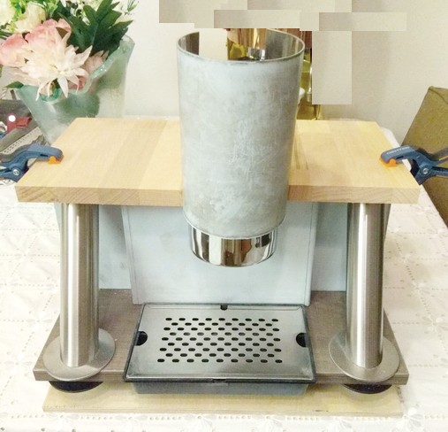

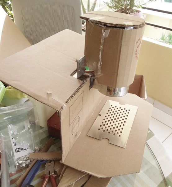

Αφού λοιπόν τα ξεχώρισα πάνω στον πάγκο εργασίας μου ( σε ένα τραπεζάκι βεράντας γίνονται όλα :2funny: ) άρχισε το στήσιμο καταρχήν με χαρτόνι .

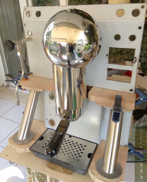

Μετά το χαρτόνι το στήσιμο πέρασε στο ξύλο και εκεί φάνηκαν κάποιες χωροταξικές αστοχίες στο αρχικό σχέδιο και άρχισαν να γίνονται αρκετές αλλαγές πριν περάσω από το ξύλο στο μέταλλο .
Οι αλλαγές αρκετές όπως είπα , και για να διατηρηθεί το μπατζετ χαμηλό σήμαινε πολύ περισσότερη προσωπική εργασία πάνω στα διάφορα κομμάτια
( ξύλα - μέταλλα - ηλεκτρικά - ηλεκτρονικά - ενώσεις - τρύπες – κολλήσεις – κοψίματα κλπ ) .
Τώρα έπρεπε να παρθούν αποφάσεις κρίσιμες ως προς τι ακριβώς θα περιλαμβάνει η μηχανή και που / πως θα τοποθετηθεί κάθε εξάρτημα .
Μιας και η μηχανή προορίζεται για προσωπική μου χρήση αποφάσισα να έχει ότι περισσότερο είχα την ευχέρεια να τοποθετήσω ώστε σε περίπτωση που ήθελα να το χρησιμοποιήσω να υπήρχε ήδη εκεί .

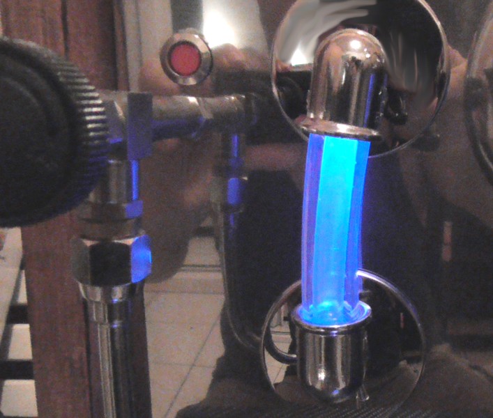

1 εξωτερικό φωτιζόμενο δείκτη στάθμης νερού ντεπόζιτου ,

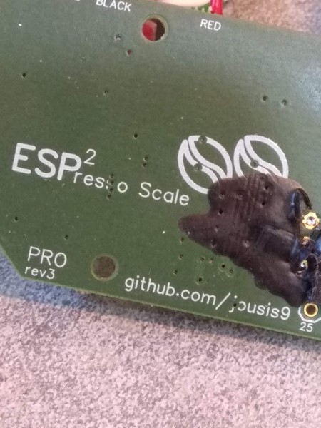

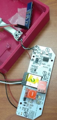

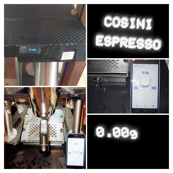

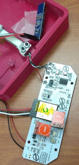

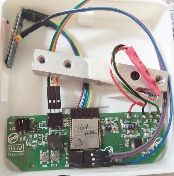

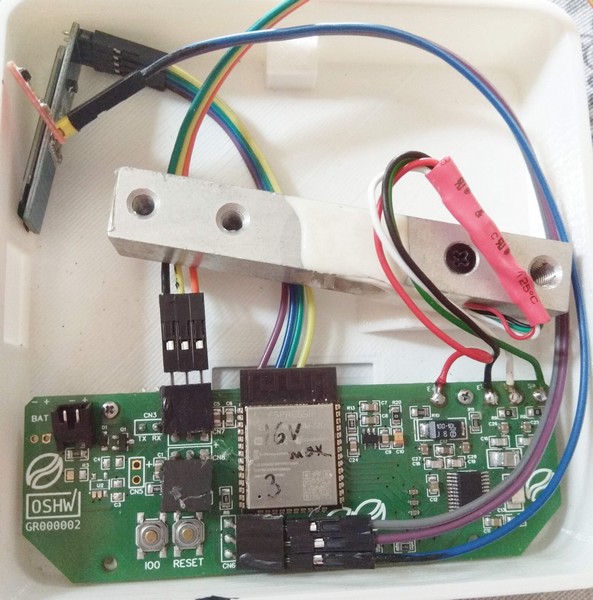

Μέσα από ψάξιμο έρευνα κλπ βρίσκω ένα ποστ από συμφουριτη που κατασκεύαζε μια ζυγαριά , και ο οποίος με παρότρυνε και μου πρόσφερε άπλετα την βοήθεια του ώστε στην υπό κατασκευή μηχανή να προσπαθήσω να προσαρμόσω την ζυγαριά που ο ίδιος έχει σχεδιάσει και κατασκευάσει τόσο σε hardware όσο και σε software και σε αυτό το σημείο θέλω να του πω ένα μεγάλο ευχαριστώ ! :yourock:
Ύστερα από πολλές σχεδιαστικές προσπάθειες και ώρες δοκιμών , λυσιμάτων δεσιμάτων και ξανά και ξανά …. τελικά η μηχανή διαθέτει και ζυγαριά με οθόνη πάνω στη μηχανή .
<< Η ζυγαριά τοποθετώντας το φλιτζάνι παίρνει αυτόματα το απόβαρο , διαθέτει αυτόματο χρονόμετρο που ξεκινά με την πρώτη σταγόνα στο φλιτζάνι και σταματά αυτόματα με το τέλος της εκχύλισης , επίσης διαθέτει Bluetooth και μέσω εφαρμογής android βλέπεις την εκχύλιση από κινητό ταμπλετ κλπ που εκτός από τα πολύ ωραία γραφικά που έχει ( κατά την διάρκεια της εκχύλισης ) μπορείς να αποθηκεύεις διάφορα στατιστικά για κάθε εκχύλιση >> .

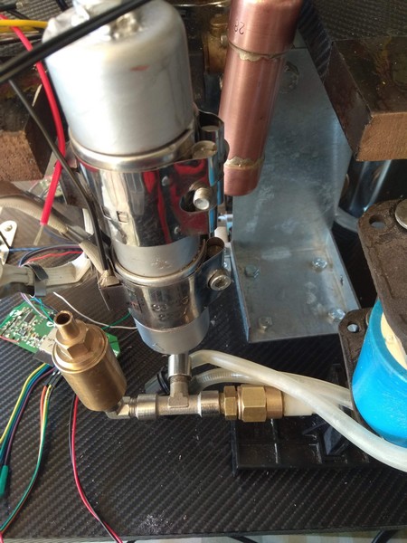

ΕΣΩΤΕΡΙΚΑ
Water tank 2.7L
Διαθέτει ρυθμιζόμενη OPV
BOILER INOX για ατμό με πλήρωση από αντλία ULKA
BOILER BRASS για εκχύλιση δεχόμενο ήδη προθερμασμένο νερό με πλήρωση από αντλία INVENSYS
Sensor θερμοκρασίας εσωτερικά του BOILER
ΚΙΤ θερμοκρασίας πλήρως ελεγχόμενο κατασκευής μου ώστε να διοχετεύει θερμό νερό στο boiler για καλύτερη θερμοκρασιακή σταθερότητα κατά την εκχύλιση
Σύστημα για εξομάλυνση της ροής νερού λόγο της παλμικής λειτουργιάς της αντλίας
Σύστημα pre infusion control

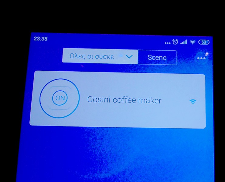

Σύστημα ενεργοποίησης απο κινητό μέσω WIFI για προθέρμανση .
ΕΞΩΤΕΡΙΚΑ

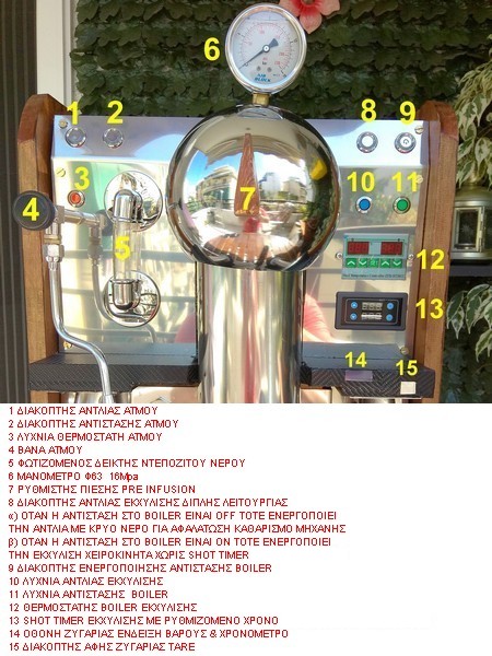

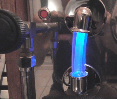

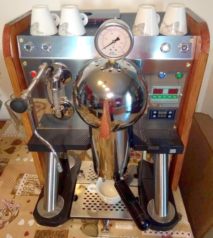

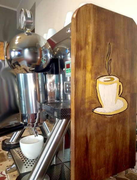

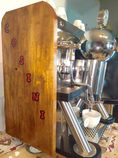

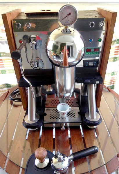

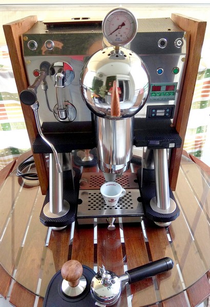

Τα πλαϊνά εξωτερικά καλύμματα της μηχανής (δεξιά αριστερά ) τα έχω σχεδιάσει στο χέρι και αφού τα σκάλισα σε κάποιο βάθος τα γέμισα με υγρό γυαλί στα διάφορα χρώματα , μετά από τρίψιμο κ γυάλισμα έχει περαστεί με προστατευτικό βερνίκι .

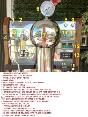

Εδώ μια φωτο με επεξήγηση για τα κουμπιά κ όργανα της μηχανής .
Έγιναν κ τα πρώτα καφεδάκια και τα αποτελέσματα είναι πραγματικά καταπληκτικά .
Μπορώ πολύ εύκολα πλέον να παίξω με τους καφέδες βγάζοντας αρκετά διαφορετικά προφίλ και να βρω ποιο μου ταιριάζει καλύτερα γευστικά από τον κάθε καφέ . :Yeah:

Εδώ θα δείτε ένα ακόμη video της ζυγαριάς : ( ξέχασα να βάλω στο auto το χρονόμετρο )
https://youtu.be/BalAZbJFaWY
Το link για πληροφορίες εδώ : https://gitlab.com/jousis/espresso-scale
