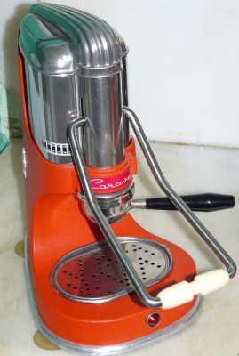

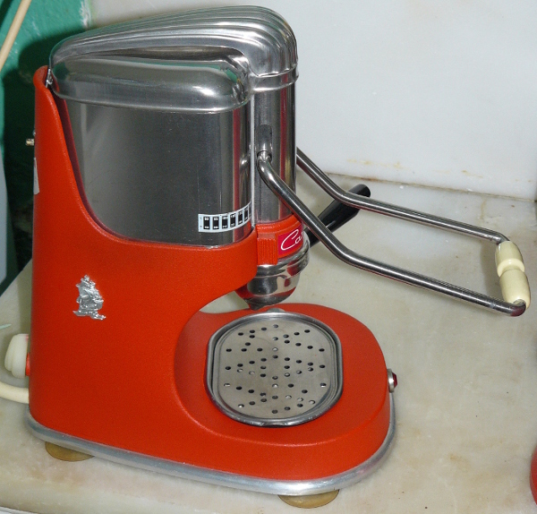

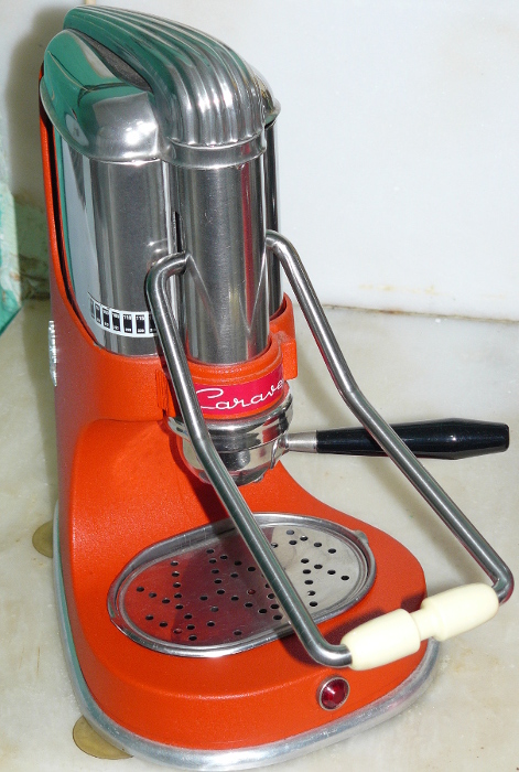

Εδώ θέλω να παρουσιάσω την αγαπημένη μου μηχανή, πραγματικά λειτουργικό έργο τέχνης (form follows function και τα λοιπά). Είναι δημιουργία του ιταλού Dr Emilio Salati στα μέσα της δεκαετίας του 1950. Ας ξεκινήσουμε λοιπόν:
Η 50 χρονών caravel !!!
Λειτουργία

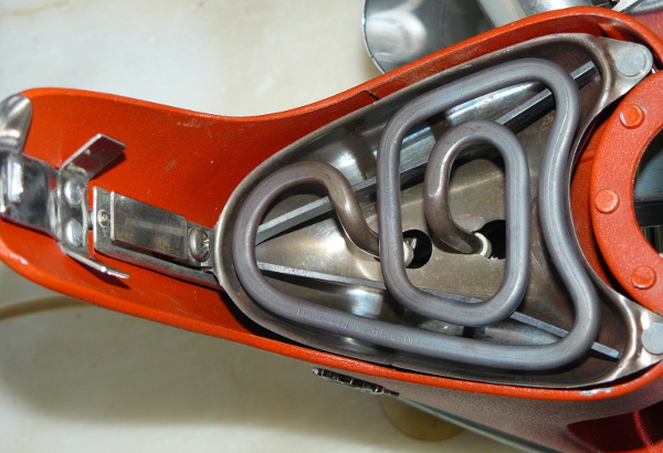

Ξεκινώντας να πούμε ότι πρόκειται για χειροκίνητη μηχανή τεχνολογίας ανοιχτού καζανιού (open boiler), δηλαδή δεν παράγει ατμό, καθαρά για τους λάτρεις του εσπρέσσο -ριστρέτο για την ακρίβεια. Το καζάνι της θερμαίνεται με αντίσταση που είναι εξωτερικά κάτω από το καζάνι αλλά δεν βρίσκεται υπό πίεση, και διατηρεί την θερμοκρασία της με ρυθμιζόμενο θερμοστάτη με ακρίβεια ~4-5 βαθμών . Για την λειτουργία της εκχύλισης σηκώνουμε τον λεβιέ, εισέρχεται νερό στον κύλινδρο, κατεβάζουμε τον λεβιέ (δλδ το πιστόνι) μέχρι κάτω και ...απολαμβάνουμε.
Σχεδίαση

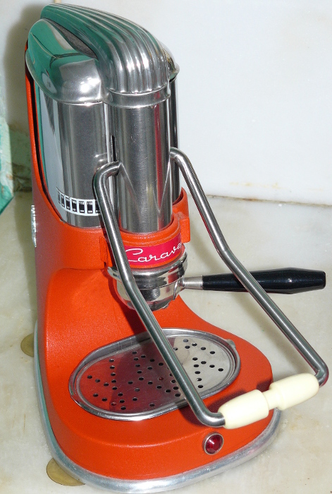

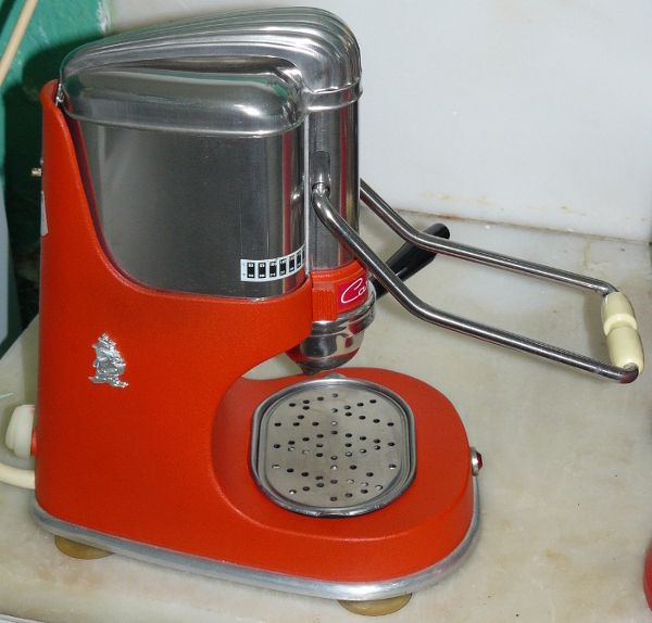

Αυτό που με έκανε να θέλω να την αποκτήσω από την πρώτη φορά που την είδα (εκτός από τις αναφορές για τα άριστα γευστικά αποτελέσματα) ήταν οι γραμμές της (ξέρω γούστα είναι αυτά :lol: ) . Η σχεδίασή της είναι καθαρά Art Deco Streamline συνδυάζοντας στοιχεία μοντερνισμού και φουτουρισμού. Βέβαια είμαι λάτρης των 50s μηχανών, για εμένα αυτήν ήταν η χρυσή εποχή σχεδιασμού, λειτουργίας, ποιότητας υλικών-κατασκευής και ευφάνταστων καινοτομιών. Για να πάρετε μια ιδέα για το τι λέω δείτε μερικές μηχανές αυτής της εποχής και σχολιάστε 50s 1 50s 2.

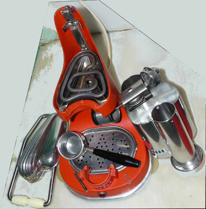

Μικρή σε όγκο, γρήγορη σε λειτουργία (σε 5-6 λεπτά έχει ζεσταθεί αλλά παίζει και πατέντα να βάλεις ήδη βραστό νερό, το ανέφερε και στις οδηγίες του για τους βιαστικούς), εύκολη στην λειτουργία (είναι δύσκολο έως ακατόρθωτο να μην κάνεις καλό καφέ με αυτή την μηχανή), έυκολη στην συντήρησή της (λύνεται σε 10 δεύτερα χωρίς εργαλεία) και γιατί να μην κάθεται και ωραία στο μάτι βεβαίως-βεβαίως. Τα υλικά που χρησιμοποίησε και η ποιότητα συναρμολόγησης ήταν κορυφαία, πράγμα που είναι και αυτονόητο από την αντοχή της στο πέρασμα του χρόνου, να τονίσω ότι εγώ μόνο την καθάρισα ελαφρά και της άλλαξα το ιταλικό φις, κατά τα άλλα ήταν άψογη ακόμα και οι φλάντζες της απλώς τις άλλαξα προληπτικά. Καζάνι, πορταφίλτερ (το χερούλι είναι από βακελίτη), καλαθάκι, πιστόνι, κύλινδρος και ντουζιέρα από ανοξείδωτο ατσάλι inox, δεν ξέρω τι τύπος ακριβώς είναι αλλά δεν έχει ίχνος παραμικρού ψεγαδιού, ακόμα και το σώμα της μέσα που είναι(;) σιδερένιο είναι σαν καινούριο ακόμα και η βαφή της είναι ανέπαφη εκτός από κάποια σημεία που κουμπώνει το καζάνι και τα έκανα εγώ στην αρχή λόγω απροσεξίας :oops: (δεν είναι ξαναβαμμένη στανταρ). Είναι αυτό που λένε οι γηραιότεροι "Δεν τα φτιάχνουν όπως παλιά βρε παιδί μου, το πρώτο μας πλυντήριο κράτησε 20 χρόνια... " :tooth: .

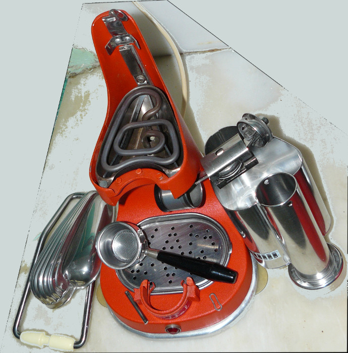

Λυμένη σε ~10δεύτερα. Παρατηρείστε πως αστράφτει το inox, σαν να μην πέρασε μια μέρα

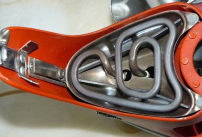

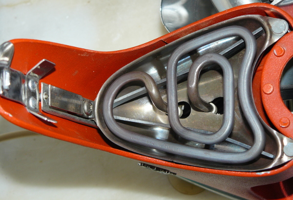

Η αντίστασή της και ο θερμοστάτης

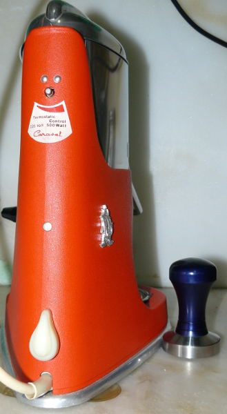

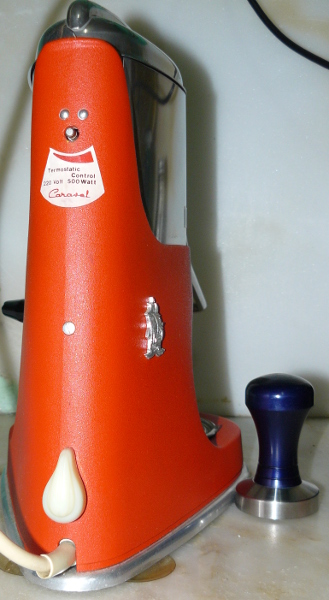

Σύγκριση με ταμπερ για του λόγου το αληθές. Επάνω ο ρυθμιζόμενος θερμοστάτης και κάτω ο διακόπτης on-off που όταν τον γυρίσεις εκτός από την ενδεικτική λυχνία μπροστά φαίνεται και από αυτόν ότι την έχεις αναμμένη!
Στο ζουμί τώρα (α ξέχασα να πω η αντίστασή της είναι 500watt). Το καλαθάκι της παίρνει 12-14 γρ. (έβγαινε και ένα πιο μικρό 10 και ένα πιο μεγάλο 16), άλεση θέλει λίγο πιο χονδρή από την pavoni, ή από μηχανή με αντλία. Όπως είπα πιο πριν φτιάχνει κυρίως ristretti ~20ml αναφοράς (μπορείς και πιο πολύ αν ξανα-τρομπάρεις αλλά δεν αξίζει γευστικά) με σώμα λίγο πιο αραιό από μηχανή αντλίας αλλά απίστευτα γλυκό και με τις γεύσεις απίστευτα διαχωρισμένες και εύκολα διακριτές. Θυμάμαι ακόμα το πρώτο καφεδάκι που έφτιαξα μαζί της (εννοείται μέχρι να την παραλάβω είχα δει ό,τι βιντεάκι έπαιζε και έιχα διαβάσει τα πάντα γιαυτήν)' ταφ μαργαρίτα, ότι και να πω ειλικρινά είναι λίγο, ήταν σαν να βλέπεις πρώτη φορά hd1080p από dvd. Απίστευτη γλυκύτητα, οι γεύσεις εκρήγνονταν η μία μετά την άλλη, τα φρούτα έντονα και μακραααά επίγευση.
Σίγουρα δεν θα απογοητεύσει όποιον θέλει μια αυστηρά εσπρεσσομηχανή με έμφαση στην γέυση και με vintage (tsss trendy) εμφάνιση, δεν ξέρω βέβαια και τα γούστα του καθενός αλλά αν την πάρει κάποιος και δεν του αρέσει την πουλάει και βγάζει και κέρδος.
