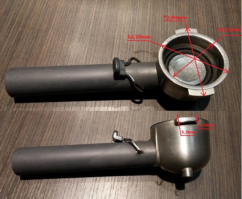

Θελει φιλαρακι μου να αλλαξει το portafilter της kenwood που εχει τωρα και ειναι κατι σαν pressurized,με ενα αλλο naked η οχι αλλης εταιριας.εσωτερικη διαμετρος ειναι 53mm.
Ξερετε αν υπαρχει κατι στην αγορα ειτε απο ελλαδα ειτε απο εξω???

Δεν εχει σημασια μονο η διαμετρος αλλα και αλλα πραγματα οπως τα αυτακια που εχει το κλειστρο ,το παχος τους ,η θεση τους κλπ.
Μια ειναι η πιο σιγουρη λυση.Αγκαλια το κλειστρο με ευγενεια και υπομονη στους διαφορους προμηθευτες ,οι οποιοι σε πολλες περιπτωσεις ειναι αγενεις και αρνητικοι στο να σε εξυπηρετησουν, για ταιριασμα.Γυμνο ετοιμο δεν γνωριζω να υπαρχει.Θα πρεπει να το κοψει μονος του ο φιλος σου.Εγω προσωπικα λινκ δεν εχω να σου δωσω μιας και στην ιντερνετικη ερευνα ειμαι γνωστος τεμπελης :lol: Ασε που προτιμω την φυσικη επαφη για να ξερω ακριβως τι θα παρω.
Οποιος γωριζει κατι ας μας πει.Αν και οι περισσοτεροι εδω μεσα εχουν απομακρυνθει προ πολλου απο το θεμα presurized και non-presurized οποτε το θεωρω χλωμο να θυμαται κανεις κατι :lol:

καλησπέρα φίλε θα μπορούσα να βοηθήσω εγώ αν μας έδινες πληροφορίες για την μηχανή. Μοντέλο, φωτογραφία κλείστρου, καλαθιού και ότι άλλο μπορείς μιας και δεν γνωρίζουμε για ποιά kenwood μιλάς. Απο εκεί και πέρα εδώ είμαστε...

Δημητρη η μηχανη ειναι η Kenwood ES630 και το portafilter ειναι στη φωτο με τις διαστασεις του μετρημενες με ψηφιακο παχυμετρο

Αναφορικά με το κλείστρο έχω να πω οτι είναι δύσκολο αν θες να το αντικαταστήσεις να βρείς κάτι άλλο άλλης εταιρίας και να σου κάνει ακριβώς μιας και το πάχος ή το πλάτος των αυτιών που κρατάνε το κλείστρο στη θέση του είναι διαφορετικό απο εταιρία σε εταιρία και λίγα χιλιοστά μπορούν να κάνουν τη διαφορά.
Εταιρίες όπως delonghi, izzy, kenwood k.a. έχουν όμοια διάμετρο καλαθιού 50-52μμ και για τον λόγο αυτό το μόνο που έχω να σου προτίνω με ασφάλεια είναι αν θες να αλλάξεις μόνο το καλαθάκι με ένα ελεύθερο (αν απο την μαμα εταιρία σου έχουν δώσει pressurized). Και εγώ αυτό έχω κάνει απο εδώ http://www.buyspares.co.uk/ λίγο ακριβά αλλα βρήκα αυτό που ήθελα. Δεν έχει διαστασιολόγηση αλλά της delonghi τα καλάθια θα σου κάνουν.
Το κλείστρο δυστυχώς αν δεν είναι την ίδιας εταιρίας για το ίδιο μοντέλο μην το δοκιμάσεις.
