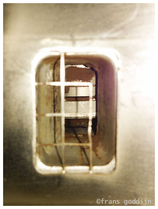

Το πρώτο πρόβλημα που αντιμετώπισα ήταν ο στατικός ηλεκτρισμός.. τα 83mm μαχαίρια του major εκτινάσσουν με δύναμη τον καφέ στο αλουμινένιο χωνί δημιουργώντας μεγάλο πρόβλημα στατικού ηλεκτρισμού.. το doserless σύστημα της mazzer δεν είναι ότι καλύτερο.. σε commercial περιβάλλον οι doserless μυλοι της, χρησιμοποιούν ένα μεταλλικό έλασμα προσαρμοσμένο στην έξοδο του τούνελ έτσι ώστε να δημιουργείται συσσωμάτωση του καφέ για να μην πετάγεται πάνω στο χωνί και να σταματά ο στατικός ηλεκτρισμός.
το μεταλλικό έλασμα
Σε περιβάλλον σπιτιού όμως το παραπάνω δεν είναι ότι καλύτερο καθώς καθιστά πολύ δύσκολο το καθάρισμα του τούνελ και τα σχεδόν 6γρ που κατακρατεί(με το έλασμα τοποθετημένο)..
