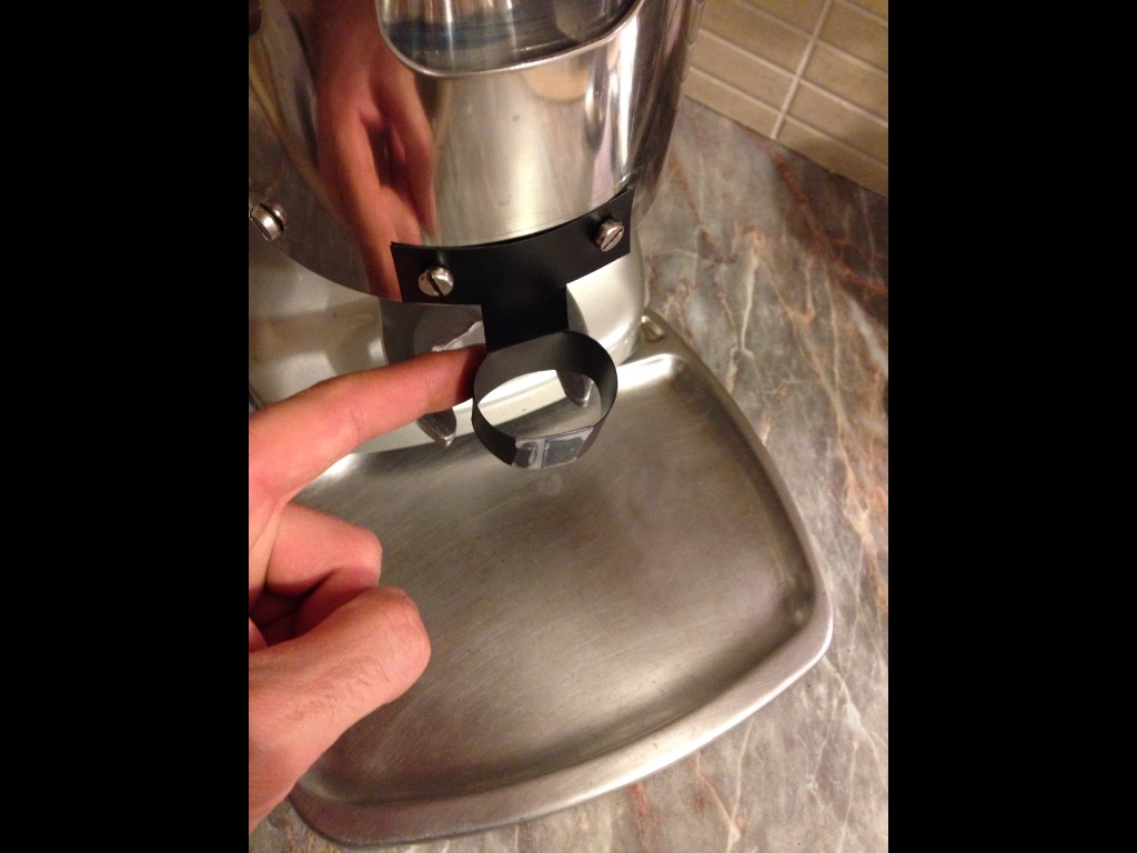

Ανοίγω αυτό το θεμα για να συγκεντρώσουμε όσες modες έχουμε κανει στο συγκεκριμένο μύλο είτε αυτός ειναι ο mini είτε super jolly είτε major!
Πιστεύω θα ήταν καλό να παρουσιάσουμε πράγματα που έχουμε κανει εμείς οι ίδιοι και όχι κάτι που βρήκαμε στο net γιατι έτσι μπορούμε να έχουμε αντικειμενική άποψη για τα καλά ή τα κακά των mod, για το αν τελικά δούλεψε ή όχι!
Αν κάποιος πιστεύει οτι πρέπει να εμπλουτιστεί με κάτι ακόμα το θεμα ας το αναφέρει!

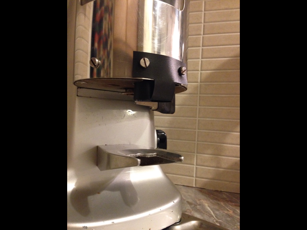

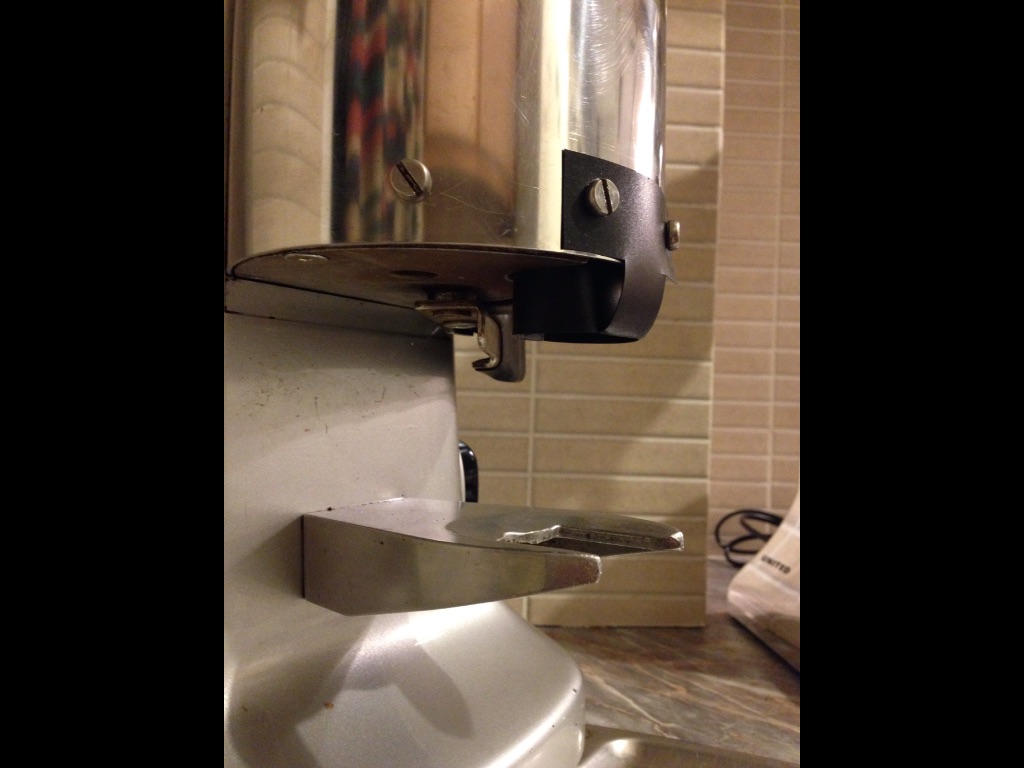

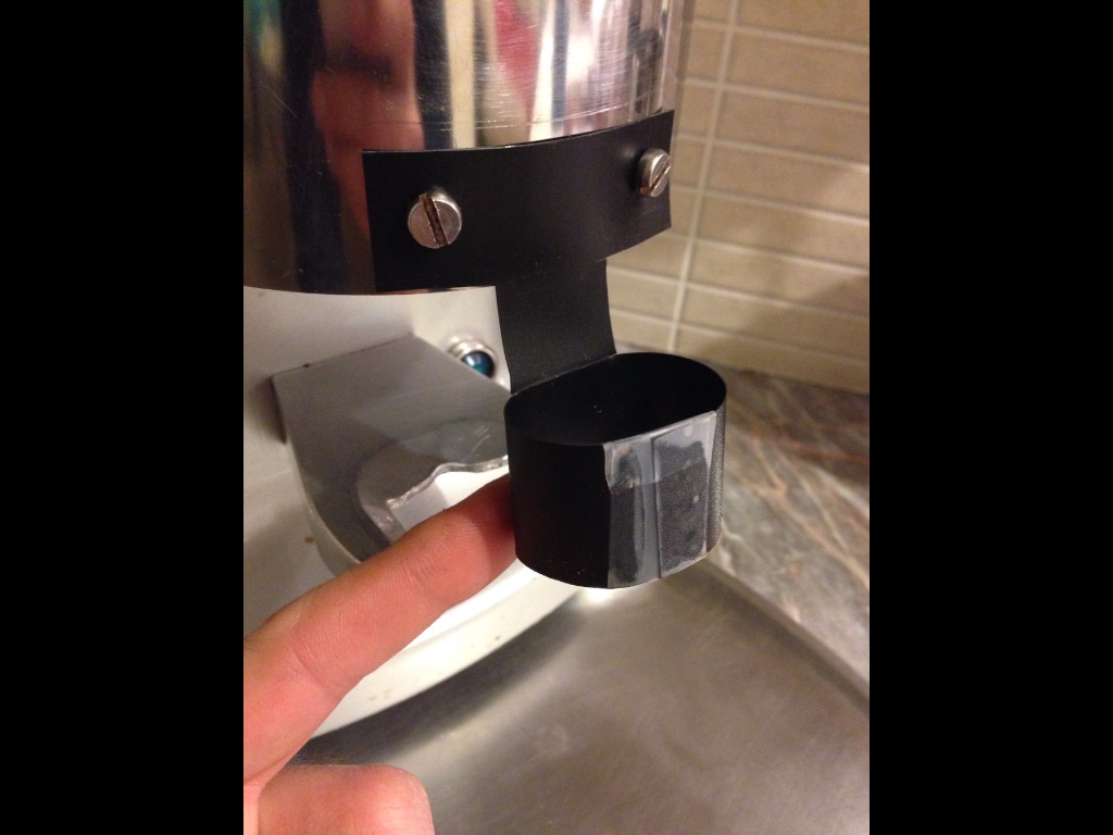

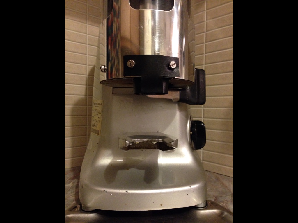

Αρχής γενομένης απο μένα θα παρουσιάσω ενα πολυ απλό mod, δεν ξέρω πως λέγεται αλλα ξέρω πως φτιάχνεται..
Χρησιμοποίησα εύκαμπτο πλαστικό απο ντοσιέ! Το αποτέλεσμα βγήκε πολυ καλο(για τα μάτια μου)!!!

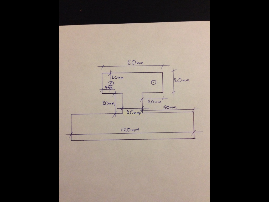

Παραθέτω και ενα σκαρίφημα με τις διαστάσεις σε περίπτωση που θέλει κάποιος να το φτιάξει!
Nickolas

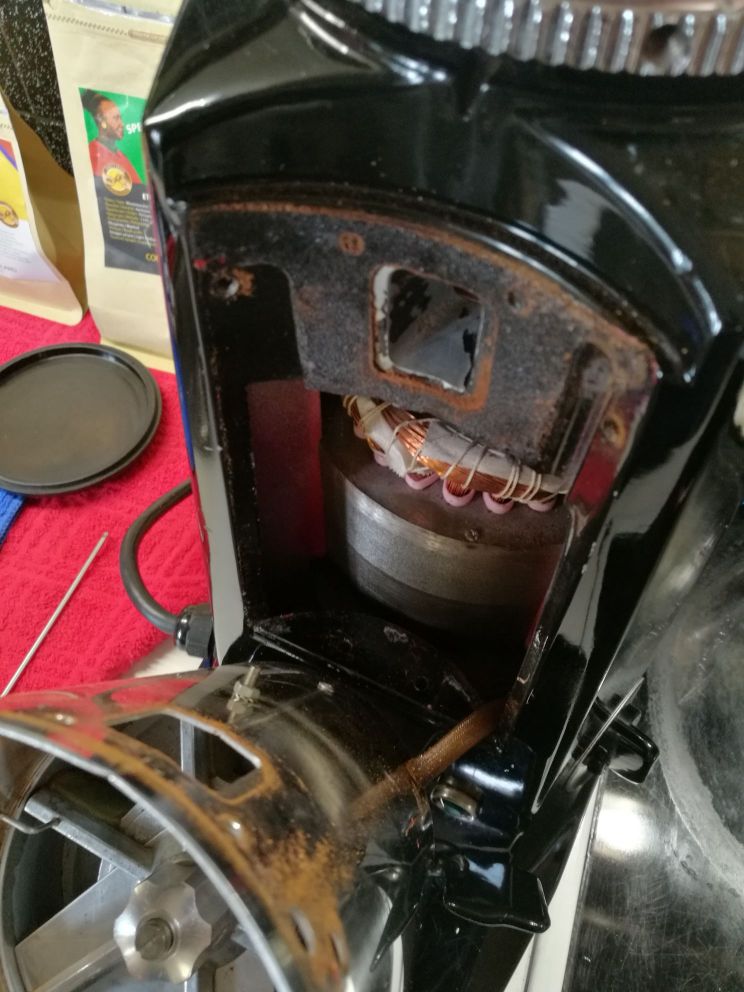

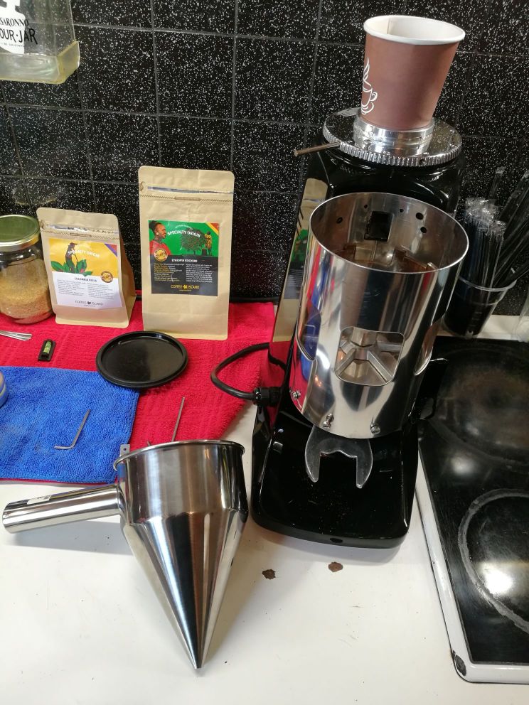

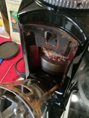

Καλησπερα, θα ηθελα να κανω και εγω ενα mod στο Major... Μολις αγορασα αυτό: α) https://www.stockhousecenter.gr/en/oil-funnel-ifa01 για να κανω την μετατροπη και πρεπει να αγορασω και αυτo μαλλον: β) http://www.doikas.com/frontale-coprimot ... 15019.html (Αυριο θα ρωτησω τιμη γιατι λιγο που εψαξα απο εξωτερικο ειναι κοντα στα 25-30€) για να ειμαι σχεδον κομπλε.. Και λεω σχεδον γιατι στο 'funnel' που αγορασα πρεπει να βγει το 'χερουλι' και να γινουν τρυπες (για τις βιδες και το τουνελ). Ετσι θα πρεπει να βρω καποιο μαγαζι που μπορει να μπορει να κοψει inox στο σημειο και στις διαστασεις που θα του δωσω...
Επειδη δεν εχω βρει κατι ακομα και ειμαι στο ψαξιμο θελω να παρω ενα τηλεφωνο να ρωτησω εδω: http://kovoumetapanta.gr/ (που θελω να πιστευω οτι θα μπορουν...)

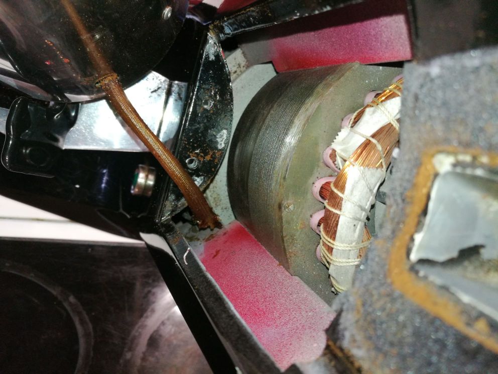

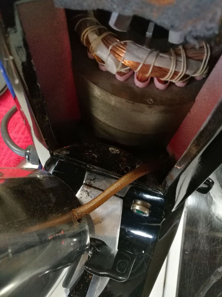

Επισης οταν πηγα να βγαλω το καλαθακι για να παρω το πατρον με ριζοχαρτο (για τις τρυπες που πρεπει να γινουν στο 'funnel') ειδα οτι υπαρχει ενα καλωδιο (φαινεται στις φωτο)
το οποιο μου ειπαν οτι ειναι του αυτοματου.. Γνωριζει καποιος κανενα μαγαζι για κοπη inox? και εαν μπορω να κοψω το συγκεκριμενο καλωδιο και να το μονωσω, χωρις να υπαρχει προβλημα?
