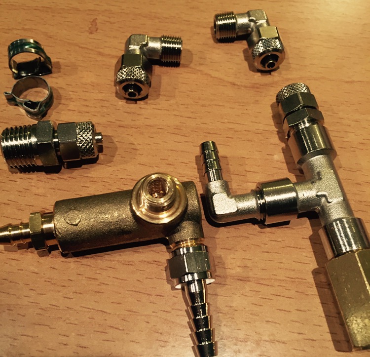

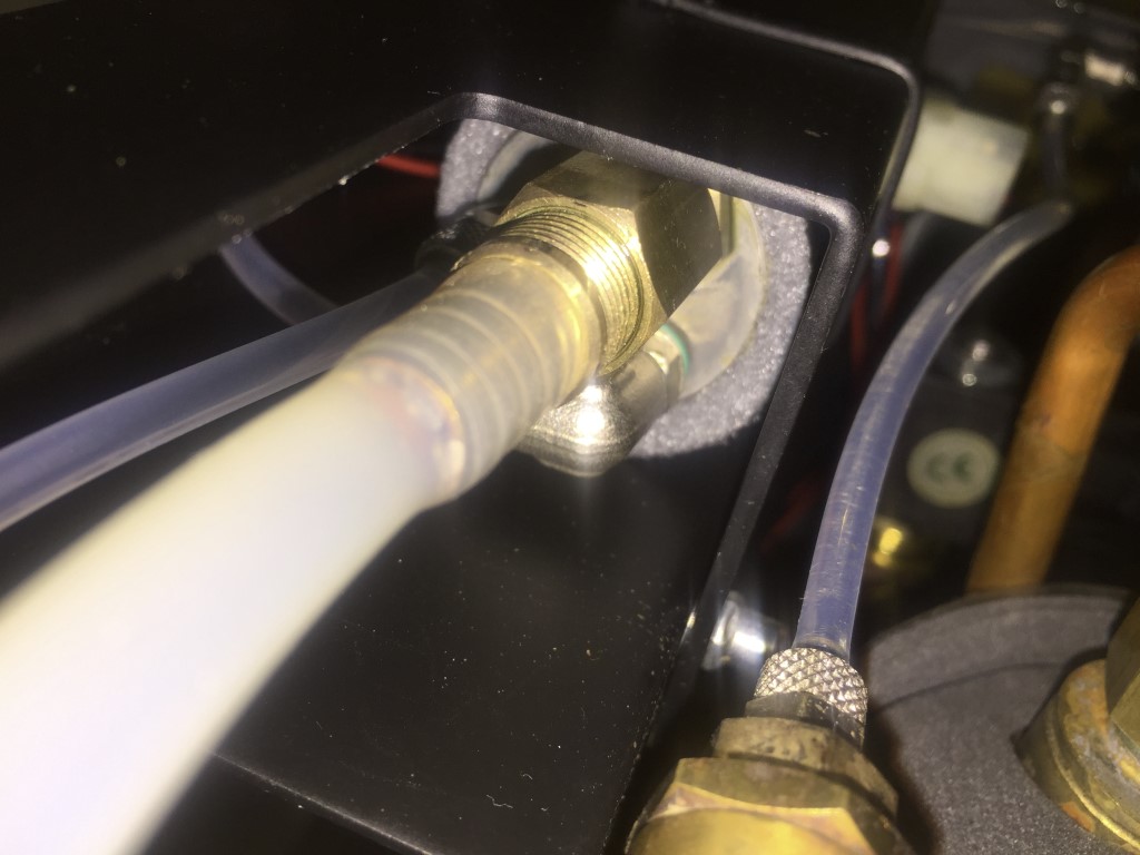

Λοιπόν γυρνάμε στο παραδοσιακό τροπο...
Σύμπραγκαλα μαζεύτηκαν και χεκιναμε χειρουργείο..

Μη αναγνωσμένη δημοσίευσηαπό woodsman43 » 10 Οκτ. 2015, 18:37
Με αυτη μπορεις να κανεις μια χαρα την δουλεια σου.

Μη αναγνωσμένη δημοσίευσηαπό psycho » 11 Οκτ. 2015, 10:28
Γιατρέ μου σε ευχαριστώ αλλα αργήσαμε και τώρα μπήκαν...
Φοβόμουν οτι σε αυτή που λές δεν θα στεκόταν το σωληνάκι εύκολα.

Μη αναγνωσμένη δημοσίευσηαπό woodsman43 » 11 Οκτ. 2015, 11:07
psycho έγραψε:Γιατρέ μου σε ευχαριστώ αλλα αργήσαμε και τώρα μπήκαν...
Σε αυτο εχεις απολυτο δικιο.Ειχα δει το ποστ σου στη δουλεια και μετα το ξεχασα τελειως... :jerking:
Τωρα που ξαναγραψες το θυμηθηκα. :mrgreen:
psycho έγραψε:Φοβόμουν οτι σε αυτή που λές δεν θα στεκόταν το σωληνάκι εύκολα.
Εφοσον εχει σπειρωμα στην εκτονωση 1/8 βιδωνεις ενα ακροσωληνιο σαν αυτα που εχεις παρει και εισαι ετοιμος.
psycho έγραψε:Υπάρχει κάποιος τρόπος να σφίγγει πιο δύσκολα ι βίδα της opv??
Δεν ξερω τι εννοεις ακριβως αλλα αν ειναι αυτο που φανταζομαι τοτε βαλε της ή λιγο τεφλον ή λιγο κολλα σπειρωματων.Ομως γιατι να το κανεις αυτο;Εχει καμμια διαρροη;

Μη αναγνωσμένη δημοσίευσηαπό psycho » 11 Οκτ. 2015, 12:50
Δεν πειράζει Δημήτρη. Έψαξα λίγο παραπάνω καλό μου έκανε!
Οχι δεν έχω διαρροή. Πέρασα όλα τα σπειρώματα με υγρό threadsealant (permatex).
Απλά θέλω όταν ρυθμίζω το ελατήριο για την πίεση να μην στρίβει τόσο εύκολα...
