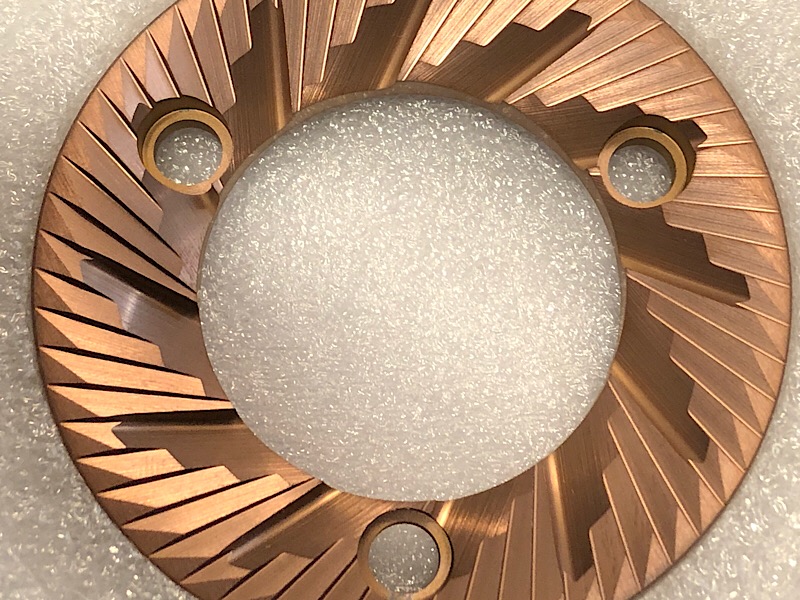

Μη αναγνωσμένη δημοσίευσηαπό Turntable64 » 28 Απρ. 2018, 18:05
Turntable64 έγραψε:Επανέρχομαι , με λιγο χρονοκαθυστέρηση ειναι αλήθεια
Απόλυτα σεβαστή η τοποθέτηση σου George
Σε ευχαριστω
Σχετικά με τα μαχαίρια Νίκο ,
σε συνέχεια της διαπίστωσης του Δημήτρη
πηραμε διαφορετικές εκχυλισεις μετα τα 2+ κιλά
και μετα τα 4+ κιλά πάλι .
Συνεχίζουμε ....
Σύντομα σε αλλη ενότητα mr.Drevan (re:lever)
One SSP in place here , the top to be exact!!!

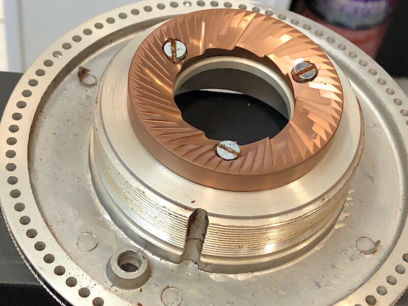

Μη αναγνωσμένη δημοσίευσηαπό Turntable64 » 08 Μάιος 2018, 00:16
SSP grinding top burr
SSP RED SPEED GRINDING BURRS PHOTO

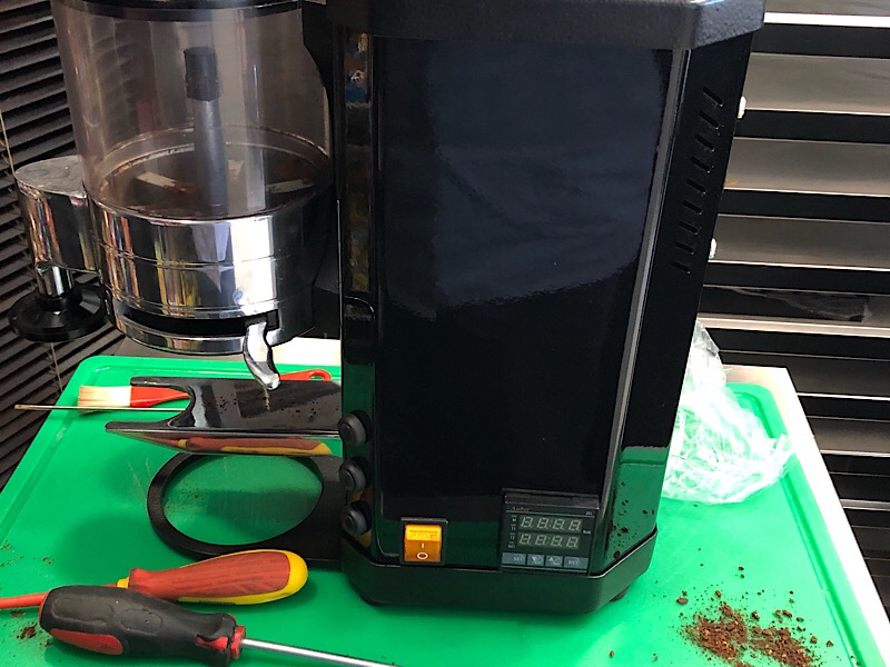

Μη αναγνωσμένη δημοσίευσηαπό Turntable64 » 08 Μάιος 2018, 00:20
New all Black look for the Caimano
Side picture
