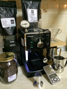

Μη αναγνωσμένη δημοσίευσηαπό petros182 » 16 Απρ. 2015, 00:22
Αρκετές αλλαγές στην μικρή μου γωνίτσα μέσα στις γιορτές...
έπρεπε να εντυπωσιάσω την παρέα!!!
image-c7af002b447f876b17d3e0639ad96a4f05b7255aa656eec6c6e3afae0dc07c83-V~2 (225x300).jpg

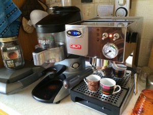

Μη αναγνωσμένη δημοσίευσηαπό petros182 » 06 Σεπ. 2015, 15:40
Επιτέλους !!! :Yeah:
Περιμένω το bottomless και μετά λέω να ανεβάσω εκχυλίσεις με Mokka, Taresso, Taf...
Η μηχανή είναι τούμπανο και αυτό που με ενθουσίασε περισσότερο είναι το PID....παπάδες κάνει το γαμ....ο!!!! :D
Lelit pl41tem Pid
