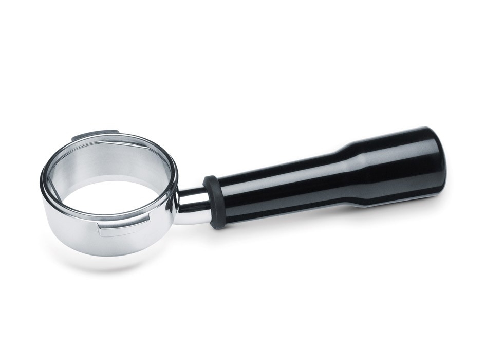

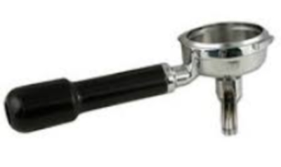

Portafilter
Συντομογραφία: pf
Ελληνικός όρος: Κλείστρο
Πιθανώς να το ακούσετε και ως: group η κουπα.
Περιγραφή: Το portafilter είναι το εξάρτημα που τοποθετείτε μέσα του το basket ή καλαθάκι που το γεμίζουμε με τον αλεσμένο καφέ.
Παρακάτω ακολουθούν οι βασικότεροι τύποι του:
Naked (γυμνό) portafilter

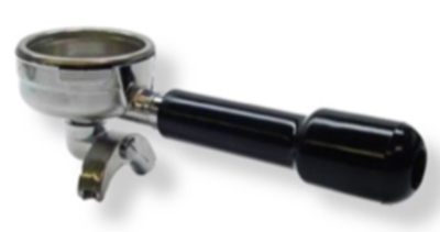

Portafilter με μονό spout (στόμιο)
Portafilter με διπλό spout (στόμιο)

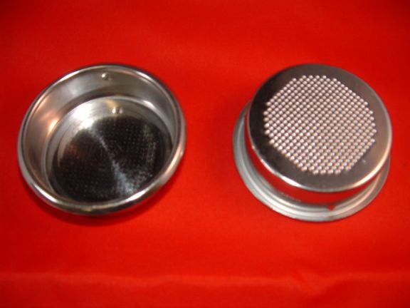

Basket
Συντομογραφία: -
Ελληνικός όρος: Καλαθάκι
Πιθανώς να το ακούσετε και ως: Φίλτρο, Σίτα
Περιγραφή: Είναι το εξάρτημα μου μπαίνει μέσα στο μπροστινό μέρος του portafilter και τοποθετείτε μέσα του ο αλεσμένος καφές.
Unpressurized, ή αλλιώς κανονικό, αυτό που έχει πολλές τρύπες και από τις δύο πλευρές
Unpressurized, Κανονικό, basket

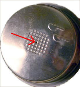

Pressurized, αυτό που έχει πολλές τρύπες από την εσωτερική μεριά και μία ή λίγες από την εξωτερική του πλευρά.
Αυτό γίνεται για να αυξήσει την πίεση ώστε υπάρχει καλύτερο αποτέλεσμα στην κρέμα του καφέ. Συνήθως το συναντάμε σε φτηνές/όχι καλής ποιότητας μηχανές.
Pressurized Basket. Στη εσωτερική του πλευρά έχει πολλές τρύπες, ενώ στην εξωτερική του απ' όλου γίνεται η εξαγωγή του ροφήματος έχει μόνο μία.

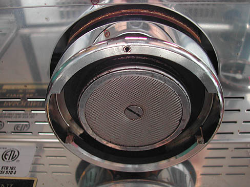

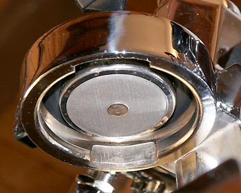

Shower Screen
Συντομογραφία: -
Ελληνικός όρος: Διασκορπιστής νερού
Πιθανώς να το ακούσετε και ως: Ντουζιέρα, Σίτα
Περιγραφή: Είναι το εξάρτημα που βρίσκεται στο κάτω μέρους του group απ' όπου εξέρχεται το νερό και τρέχει μέσα στο basket
Στην πρώτη φωτογραφία βλέπουμε που βρίσκεται η Shower Screen,
Τοπολογία της Shower Screen
και στην δεύτερη πως είναι η Shower Screen
Shower Screen ή διασκορπιστής νερού

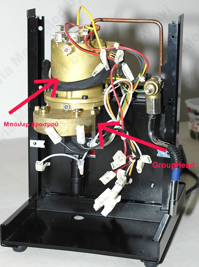

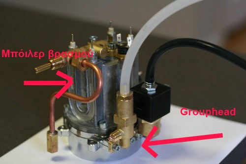

Grouphead
Συντομογραφία:
Ελληνικός όρος: Κεφαλή, υποδοχέας κλείστρου
Πιθανώς να το ακούσετε και ως: Group
Περιγραφή: Είναι το εξάρτημα που συνδέει το portafilter με το μπόιλερ
GroupHead

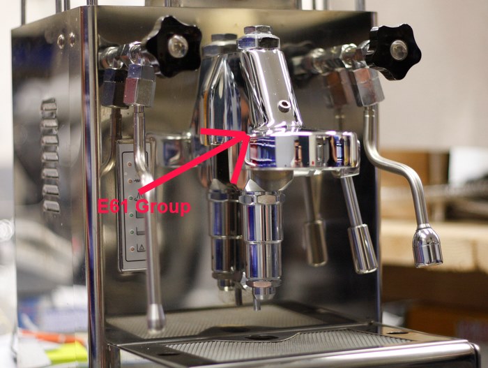

E 61 Group
Όπως αυτό της Isomac Alba
E61 Group

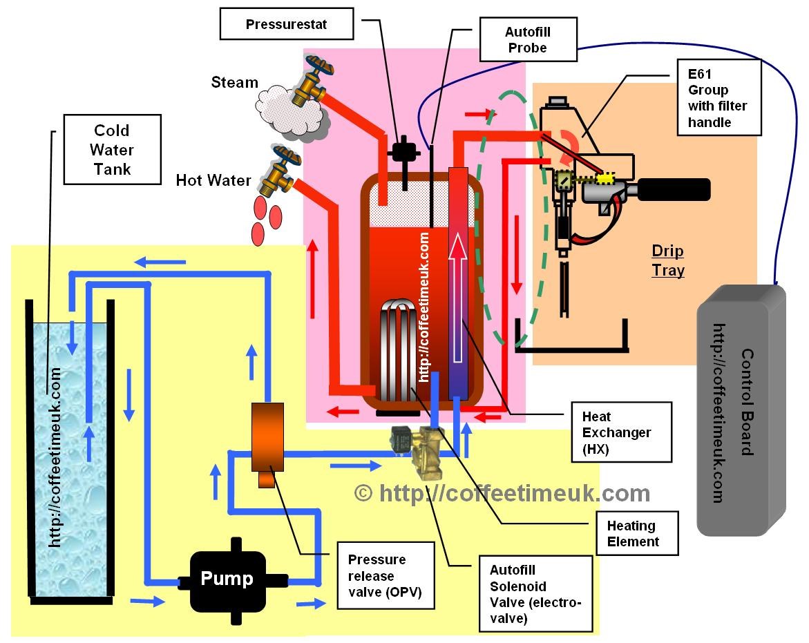

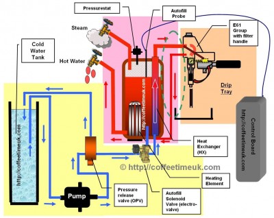

Heat Exchanger
Συντομογραφία: HX
Ελληνικός όρος: Εναλλάκτης Θερμότητας
Περιγραφή:
Heat Exchanger

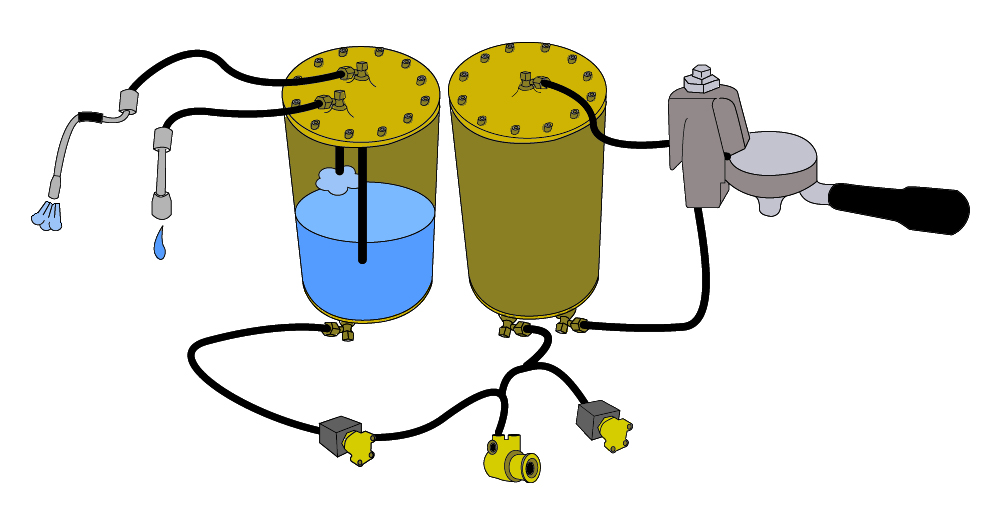

Double Boiler
Συντομογραφία: DB
Ελληνικός όρος: Διπλό μπόιλερ
Πιθανώς να το ακούσετε και ως: Dual Boiler
Περιγραφή: Καφετιέρες που έχουν δύο μπόιλερ, ένα για τον ατμό/ζεστό νερό για την παρασκευή του αφρόγαλου και τα ροφήματα, και ένα για το νερό που χρησιμοποιείται για την εκχύλιση (brew) του καφέ
Double Boiler

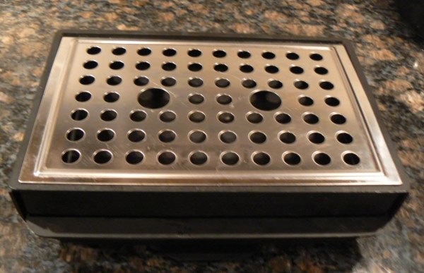

Drip Tray
Συντομογραφία: DT
Ελληνικός όρος: Δοχείο περισυλλογής νερού/απόνερων
Πιθανώς να το ακούσετε και ως: -
Περιγραφή: Είναι το εξάρτημα που βρίσκεται κάτω από το portafilter, και χρησιμεύει στην περισυλλογή των απόνερων.
Drip Tray

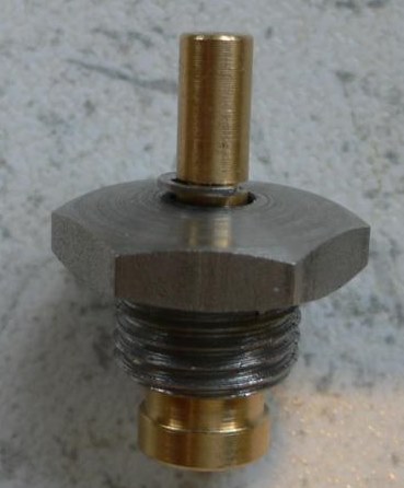

Vacuum Breaker
Συντομογραφία: VB
Ελληνικός όρος: Βαλβίδα αναπνοής μπόιλερ
Περιγραφή: Είναι μια βαλβίδα, που βρίσκεται συνήθως στο πάνω μέρος του μπόιλερ, ενόσω είναι κρύο παραμένει ανοιχτή, με την θέρμανση και αύξηση της πίεσης ασφαλίζει-κλείνει.
Vacuum breaker

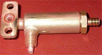

Over pressure valve
Συντομογραφία: Opv
Ελληνικός όρος: Βαλβίδα εκτόνωσης ή υπερπίεσης
Περιγραφή: Είναι το μηχανικό εξάρτημα που τοποθετείτε σε ένα μέρος του μπόιλερ ώστε να ρυθμίζει την επιθυμητή πίεση του νερού για την εκχύλιση του καφέ
OPV Gaggia Classic

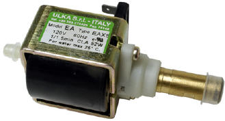

Vibe Pump
Συντομογραφία: -
Ελληνικός όρος: Παλμική Αντλία
Πιθανώς να το ακούσετε και ως: Αντλία, Ηλεκτρική αντλία
Περιγραφή: Είναι το εξάρτημα που μεταφέρει το νερό από το δοχείο στο μπόιλερ βρασμού αυξάνοντας την πίεση για την εκχύλιση.
Vibe pump

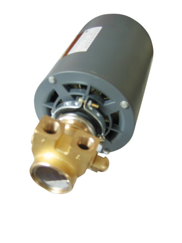

Rotary Pump
Συντομογραφία: -
Ελληνικός όρος: Περιστροφική Αντλία
Περιγραφή: Είναι το εξάρτημα που μεταφέρει το νερό από το δοχείο στο μπόιλερ βρασμού αυξάνοντας την πίεση μέσω περιστροφής,για την εκχύλιση.
Rotary Pump

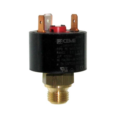

Pressostat
Συντομογραφία: -PSTAT
Ελληνικός όρος: Πιεσοστάτης
Πιθανώς να το ακούσετε και ως: Πρεσοστάτης.
Περιγραφή: Είναι το εξάρτημα που ελεγχει την πίεση και κατα συνεπεια και την θερμοκρασία του νερού μέσα στο μπόιλερ του ατμου.
Pressostat

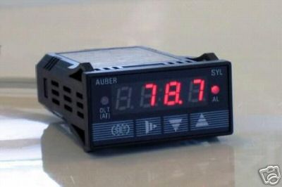

PID Controller
Συντομογραφία: PID
Ελληνικός όρος: Ηλεκτρονικός ελεγκτής θερμοκρασίας
Περιγραφή: Είναι το εξάρτημα που ανάλογα με τις ρυθμίσεις που του ορίζουμε καθορίζει την θερμοκρασία του μπόιλερ στην καφετιέρα.
PID Controller

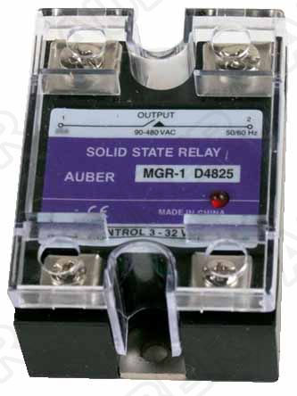

Solid State Relay
Συντομογραφία: SSR
Ελληνικός όρος: Ηλεκτρονόμος μαγνητικής επαφής
Πιθανώς να το ακούσετε και ως: Ρελέ
Περιγραφή: Είναι το εξάρτημα που μεταβιβάζει τις εντολές του PID, ή ενός θερμοστάτη, στην αντίσταση θέρμανσης του μπόιλερ ώστε να ζεσταθεί και να διατηρεί την ιδανική θερμοκρασία
Solid State Relay SSR

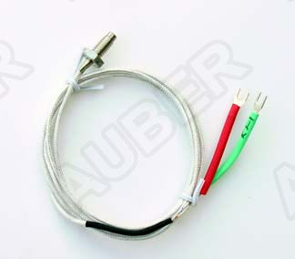

Temperature Sensor
Συντομογραφία: -
Ελληνικός όρος: Αισθητήρας Θερμοκρασίας
Πιθανώς να το ακούσετε και ως: Αισθητήρας
Περιγραφή: Είναι το εξάρτημα μου αντιλαμβάνεται την θερμοκρασία του μπόιλερ και την μεταφέρει ως ηλεκτρικό σήμα στο PID
Temperature Sensor
