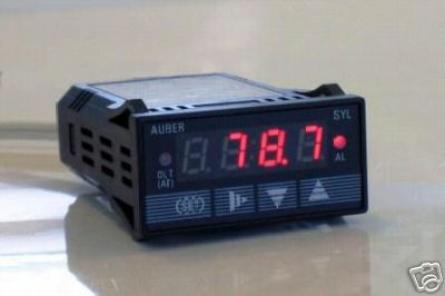

PID Controller
Συντομογραφία: PID
Ελληνικός όρος: Ηλεκτρονικός ελεγκτής θερμοκρασίας
Πιθανώς να το ακούσετε και ως: -
Περιγραφή: Είναι το εξάρτημα που ανάλογα με τις ρυθμίσεις που του ορίζουμε καθορίζει την θερμοκρασία του μπόιλερ στην καφετιέρα.
PID Controller

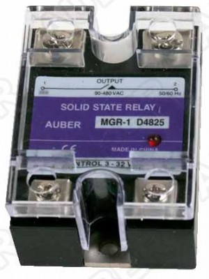

Solid State Relay
Συντομογραφία: SSR
Ελληνικός όρος: Ηλεκτρονόμος μαγνητικής επαφής
Πιθανώς να το ακούσετε και ως: Ρελέ
Περιγραφή: Είναι το εξάρτημα που μεταβιβάζει τις εντολές του PID, ή ενός θερμοστάτη, στην αντίσταση θέρμανσης του μπόιλερ ώστε να ζεσταθεί και να διατηρεί την ιδανική θερμοκρασία
Solid State Relay SSR

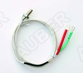

Temperature Sensor
Συντομογραφία: -
Ελληνικός όρος: Αισθητήρας Θερμοκρασίας
Πιθανώς να το ακούσετε και ως: Αισθητήρας
Περιγραφή: Είναι το εξάρτημα μου αντιλαμβάνεται την θερμοκρασία του μπόιλερ και την μεταφέρει ως ηλεκτρικό σήμα στο PID
Temperature Sensor
