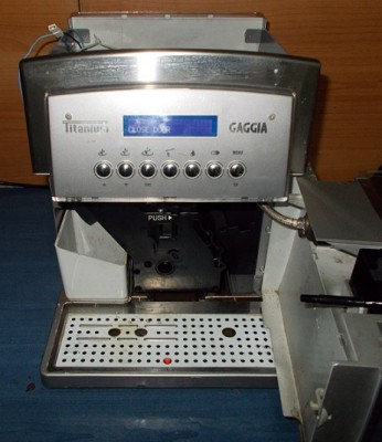

Μη αναγνωσμένη δημοσίευσηαπό manosp » 19 Ιαν. 2016, 22:14
Gaggia εσωτερικά.

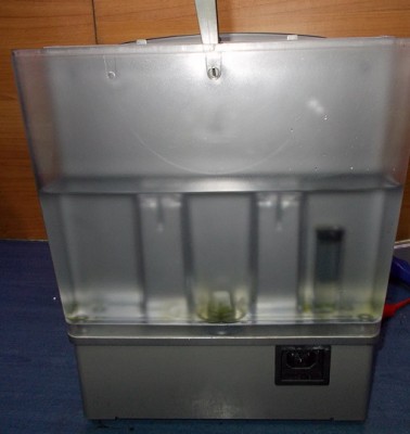

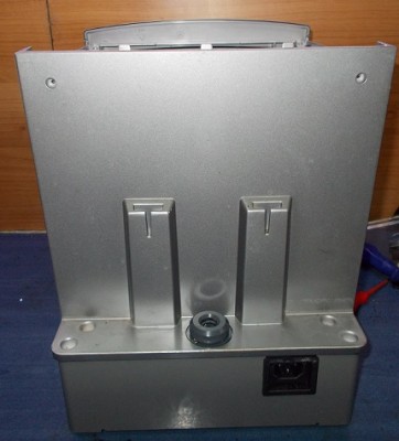

Το πίσω μέρος της μηχανής.

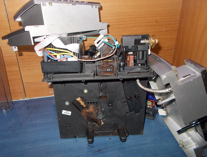

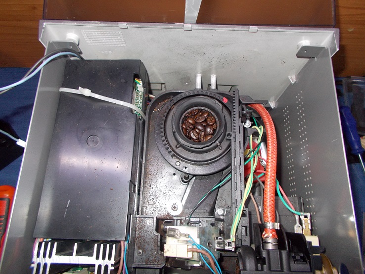

Φωτογραφία από πάνω.
Αριστερά το μαύρο κουτί έχει την πλακέτα
Δεξιά από το κουτί φαίνεται ο κόφτης . Μπροστά και στο κέντρο φαίνεται το άσπρο πηνίο. Αυτό τραβάει και ανοίγει ένα μικρό κουτάκι στο οποίο φτάνει ο αλεσμένος καφές από τον κόφτη και λειτουργεί ως ογκομετρητής.
Ο χώρος του ογκομετρητή ρυθμίζετε από το χρήστη της μηχανής. Έχει μεγάλης ικανότητας ρύθμιση.
Τα μαχαίρια ρυθμίζονται και αυτά από τον χρήστη, με δυνατότητα μεγάλου εύρους ρύθμιση.
Ο συνδυασμός των δύο παραπάνω μπορούν να φτάσουν το grup και την αντλία εκτός ορίων.

Η μηχανή ξεκινάει το λεπτότερο κόψιμο από το 1. Αν η μηχανή είναι στης εργοστασιακές ρυθμίσεις τότε η 1 + επιλογή στον ρυθμιστή είναι δύσκολο να χρησιμοποιηθεί μια και είναι πολύ κοντά τα μαχαίρια. Ενα κλίκ κάτω από το 1 και τα μαχαίρια ακουμπούν μεταξύ τους. Το που συνήθως κόβει είναι σε συνάρτηση με το είδος του καφέ , και την ποσότητα . Αν γυρίσεις τον ρυθμιστή ασκώντας μεγάλη πίεση , έχοντας στον κόφτη καφέ , και χωρίς να κινείτε ταυτόχρονα , τότε υπάρχει η περίπτωση να γυρίσει ο ρυθμιστείς σου χωρίς να κινηθεί ο μηχανισμός με τα μαχαίρια από κάτω. Έτσι η ένδειξη πάλι σε σχέσει με την απόσταση των μαχαιριών είναι λάθος , χωρίς φυσικά να υπάρχει κάποιο θέμα.
Για την ποσότητα η μηχανή χρησιμοποιεί ογκομετρικό σύστημα. Έτσι αυτό που πειράζεις με τον ρυθμιστή είναι ο χώρος.
Όσο κόβεις λεπτότερα τον καφέ τόσο μεγαλώνει η ποσότητα στην ίδια ρύθμιση του ογκομετρικού. Η μηχανή σε πολύ λεπτή άλεση και με το μέγιστο της ποσότητας στο ογκομετρικό μπορεί να μην βγάλει καφέ , απλά θα προσπαθήσει και θα πετάξει στο τέλος τον αλεσμένο καφέ στο δοχείο με τα απόβλητα. Διαδικασία που σε ενημερώνει για της υπερβολικές ρυθμίσεις.
Η μηχανή σου έχει μεγάλη δυνατότητα ρύθμισης σε μαχαίρια και ποσότητα , που εύκολα βγάζει εκτός ορίων το group , ή και την αντλία.
