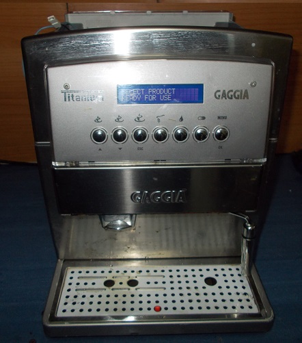

Δημοσίευσηαπό manosp » 19 Ιαν. 2016, 22:14
Gaggia εσωτερικά.
Το πίσω μέρος της μηχανής.
Φωτογραφία από πάνω.
Αριστερά το μαύρο κουτί έχει την πλακέτα
Δεξιά από το κουτί φαίνεται ο κόφτης . Μπροστά και στο κέντρο φαίνεται το άσπρο πηνίο. Αυτό τραβάει και ανοίγει ένα μικρό κουτάκι στο οποίο φτάνει ο αλεσμένος καφές από τον κόφτη και λειτουργεί ως ογκομετρητής.
Ο χώρος του ογκομετρητή ρυθμίζετε από το χρήστη της μηχανής. Έχει μεγάλης ικανότητας ρύθμιση.
Τα μαχαίρια ρυθμίζονται και αυτά από τον χρήστη, με δυνατότητα μεγάλου εύρους ρύθμιση.
Ο συνδυασμός των δύο παραπάνω μπορούν να φτάσουν το grup και την αντλία εκτός ορίων.
