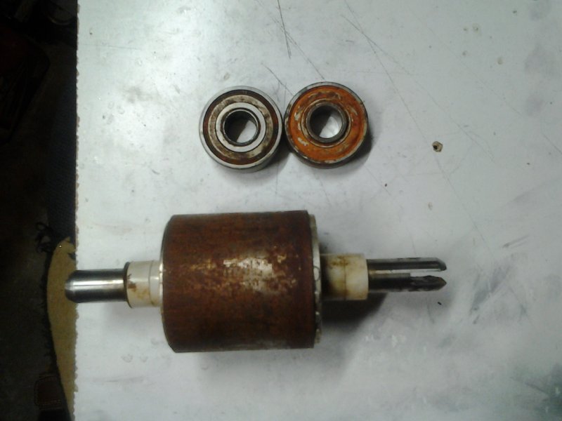

Το μοτερ σε κανονικες συνθηκες θεωρειτε κατεστραμενο μιας και ειχε σκουριασει ολο και τα ρουλεμαν του ειχαν καταστραφει.Το κοστος του ομως ειναι δυσθεωρητο μιας και δεν ταιριαζει απο το εμποριο κατι αλλο και στο κατω κατω της γραφης η αντιπροσωπεια ειναι υποχρεωμενη να χρησιμοποιει γνησια ανταλλακτικα και μονο.

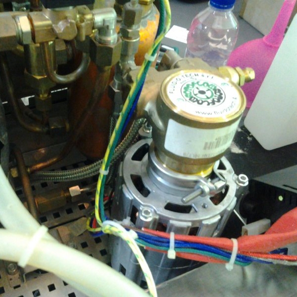

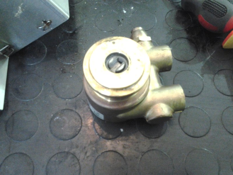

Η αντλια αν και λειτουργει κανονικα και ανεβαζει πιεση εχει διαρροη νερου μεσα απο τον αξονα της και αυτο την καθιστα αχρηστη και μη επισκευασιμη
Ο ροτορας του μοτερ σκουριασμενος και τα ρουλεμαν κατεστραμμενα απο πολυκαιρισμενη διαρροη νερου
Μοτερ επισκευασμενο με japan ρουλεμαν και καθαρισμενο μαζι με την καινουργια αντλια ετοιμο για μαχες.

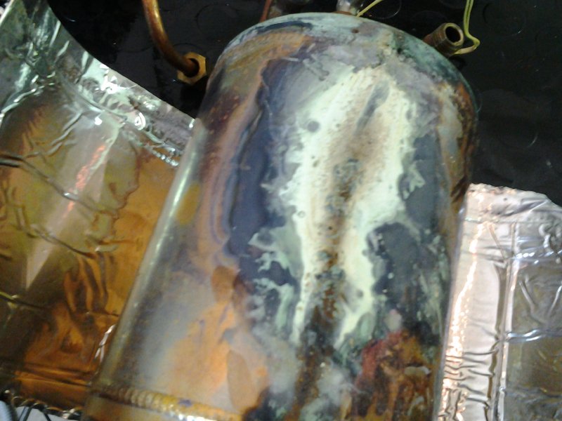

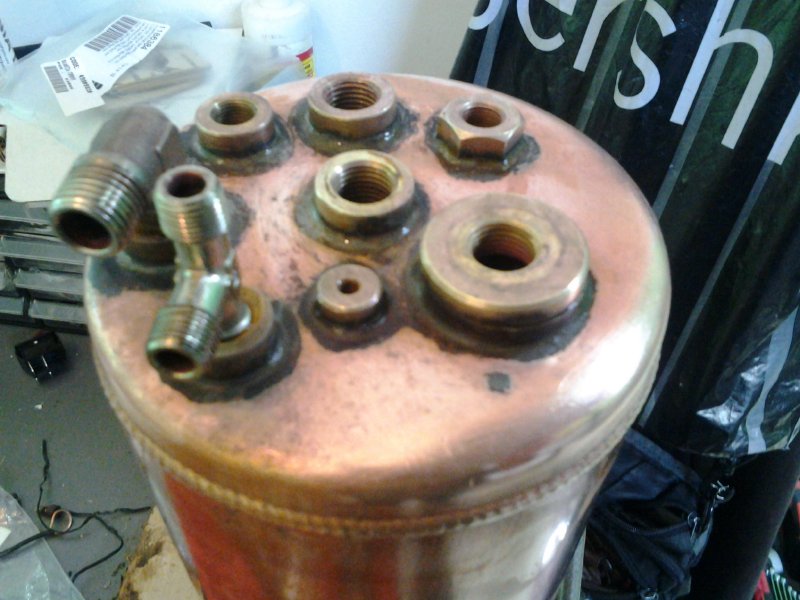

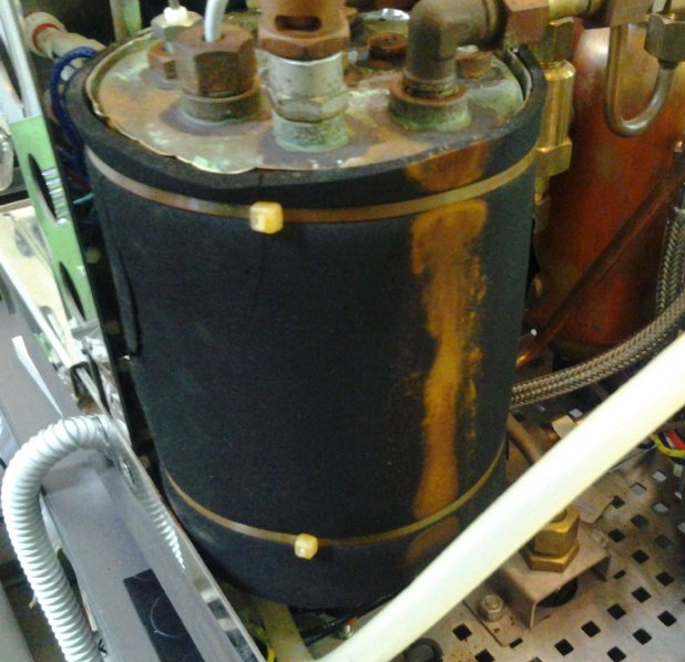

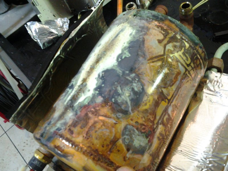

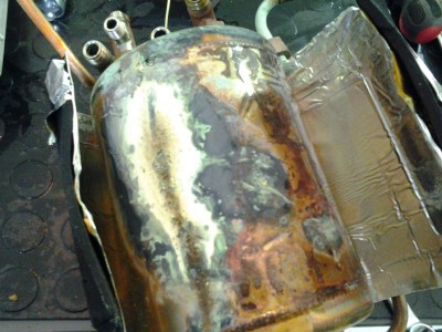

Πρωτη αποψη του μποιλερ ατμου με μφανη την σκουρια απο διαρροη.

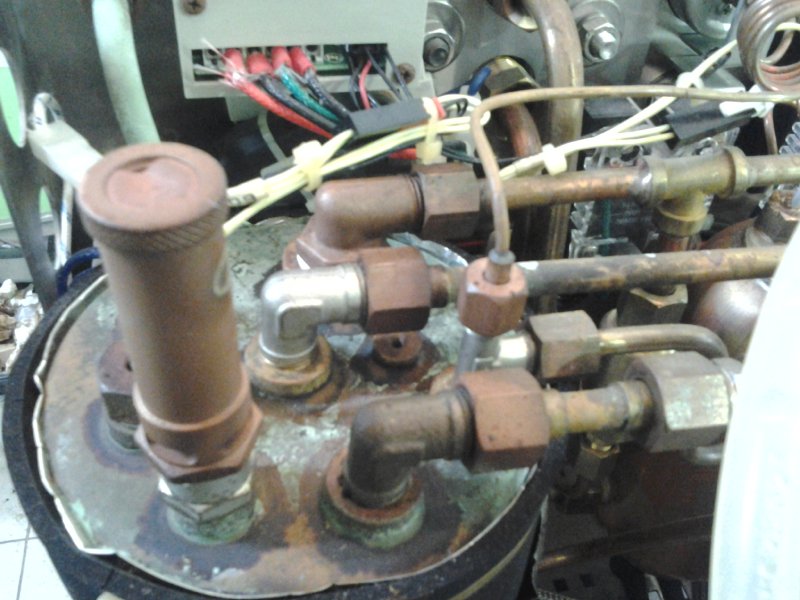

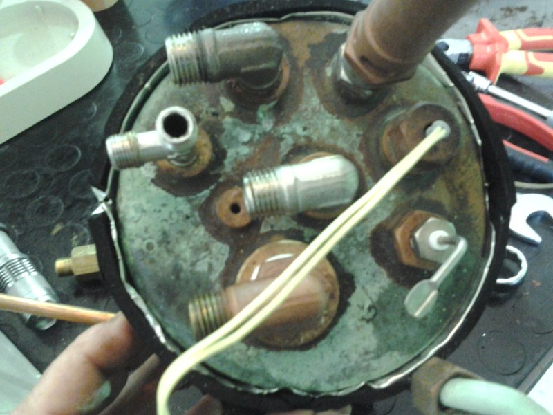

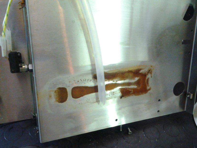

Η λαμαρινα-καπακι που ακουμπουσε στο μποιλερ ειχε σκουσιασει παροτι ανοξειδωτη λαμαρινα.Φανταστειτε ποσο καιρο υπηρχε διαρροη εκει.

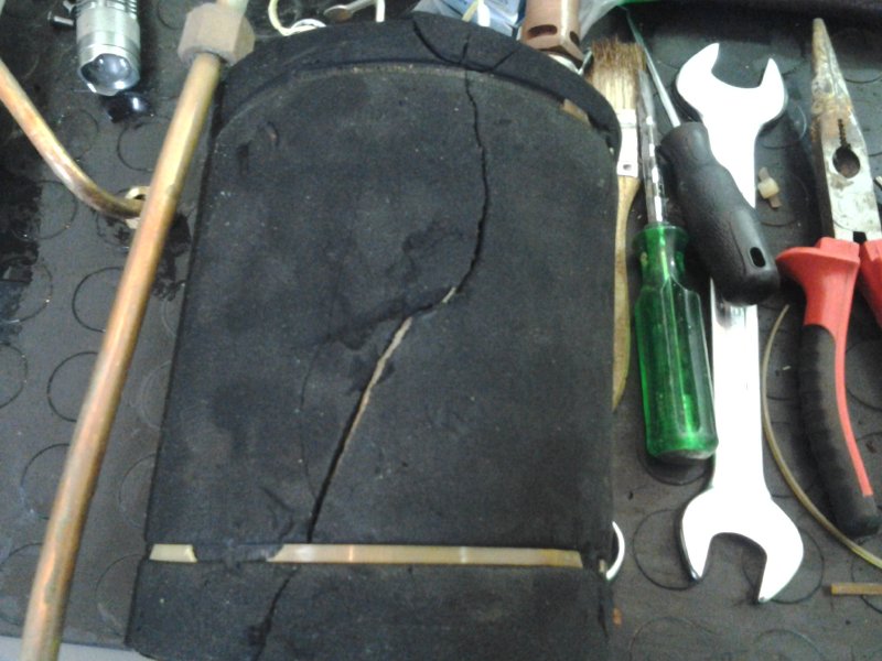

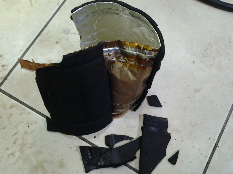

Ενα τερστιο σκισιμο της μονωσης στο πλαι.Ξεραμενα τελειως και τα δεματικα που την κρατουσαν,

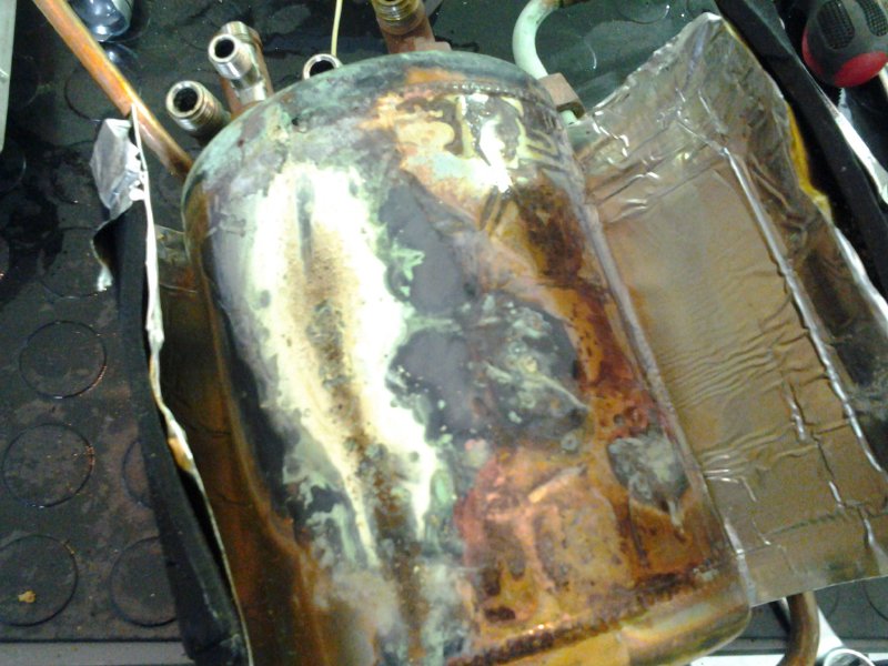

Αυτη ηταν η κατσταση των εξαρτηματων πανω στο μποιλερ.Ο αποχρωματισμος αυτος των ορειχαλκινων εξαρτηματων τον εχω ξαναδει μονο οταν αυτα παραμενουν για πολλη ωρα σε αφαλατικο οξυ.
Μια καλυτερη αποψη του επανω μερους.

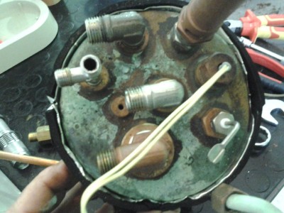

Και τωρα τα ενδοτερα της φρικης σε ολο τους το μεγαλειο.
Η μονωση θρυματιζεται σαν ξεραμενο μπισκοτο.
Μεχρι και να τρυπησει το καζανι θα μπορουσε καποια στιγμη εαν συνεχιζε αυτη η κατασταση.Τεσπα ας ολοκληρωσουμε την επισκευη.

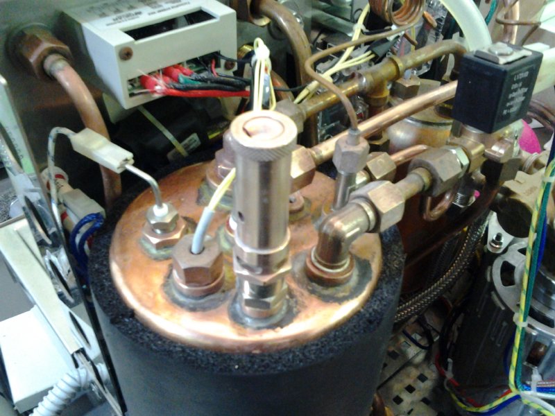

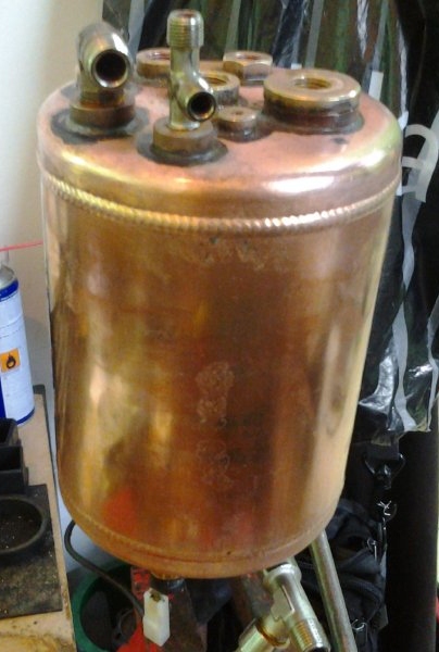

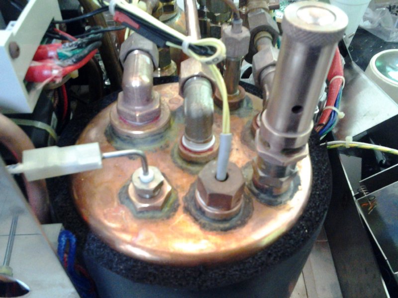

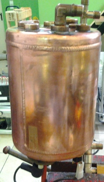

Το μποιλερ καθαριστηκε με εμβαπτιση σε ισχυρο οξυ και αρκετο τριψιμο.

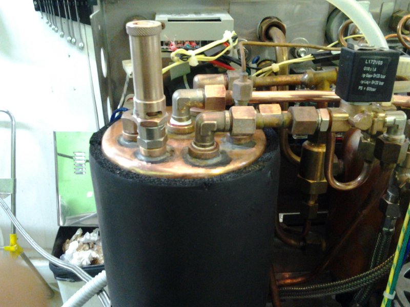

Καινουργια μονωση πιο χοντρη απο την προηγουμενη
Ετοιμη προς παραδοση στον ιδιοκτητη της μαζι με το απαιτουμενο υλικο ετσι ωστε να απευθηνθει εκει που την αγορασε και να ζητησει εξηγησεις για την κατασταση που του την στειλανε.

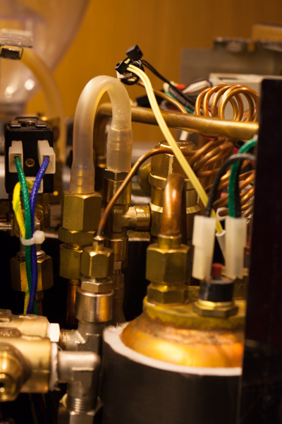

Για το Δημήτρη:
Αυτή είναι η βαλβίδα...
Στο ταφ που έχει στην πίσω μεριά το κάτω λαστιχένιο σωληνάκι είναι που πάει στο σχαράκι
