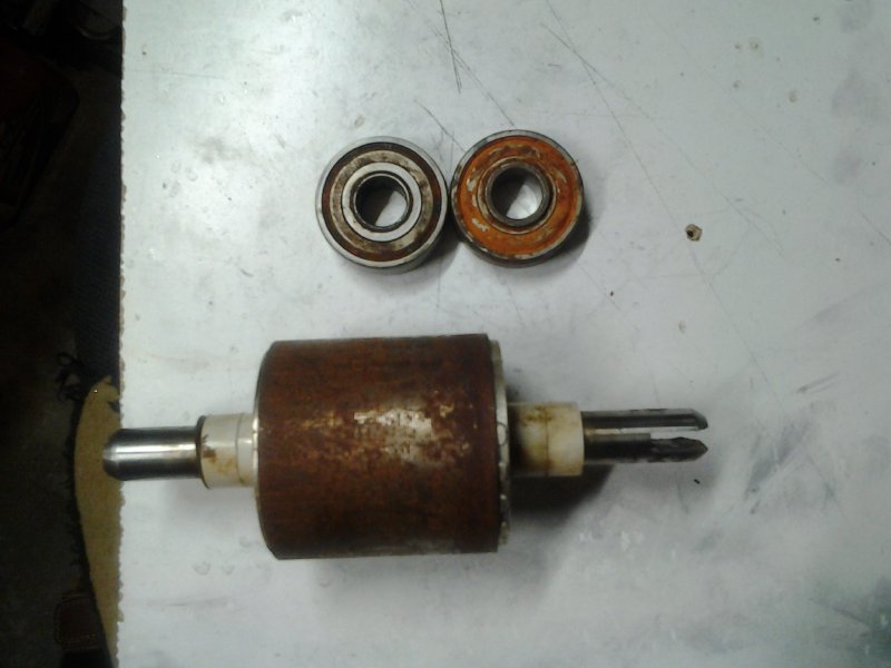

Τεσπα η μηχανη λοιπον οταν ο ιδιοκτητς σηκωνε το λεβιε να κανει καφε η να τραβηξει νερο καποιες φορες εριχνε το ρελε διαροης του σπιτιου.Απευθηνθηκε λοιπον στον αντιπροσωπο την izzo εν ελλαδι του οποιου τυγχανει να ειμαι ο υπευθηνος τεχνικος και ετσι η μηχανουλα μπηκε στον παγκο μου και αρχισε το χειρουργειο ταχιστα και με προτερεοτητα.
Αμεσως διαπιστωθηκε η βλαβη που ηταν διαρροη της αντλιας η οποια λογω της καθετης τοποθετησης της ειχε μουσκεψει τα πηνια του μοτερ και γι αυτο μολις σηκωνε το λεβιε να τραβηξει νερο ειχαμε διαρροη και επεφτε το ρελε.
Το μοτερ σε κανονικες συνθηκες θεωρειτε κατεστραμενο μιας και ειχε σκουριασει ολο και τα ρουλεμαν του ειχαν καταστραφει.Το κοστος του ομως ειναι δυσθεωρητο μιας και δεν ταιριαζει απο το εμποριο κατι αλλο και στο κατω κατω της γραφης η αντιπροσωπεια ειναι υποχρεωμενη να χρησιμοποιει γνησια ανταλλακτικα και μονο.
Μοτερ και αντλια μαζι με κοστος εργατικων ειναι μια καινουργια silvia αλλα αυτο ηταν το λιγοτερο.Μεσα στην μηχανη εκανα καποιες τραγικες διαπιστωσεις που για να επισκευαστουν το κοστος ανεβαινε εξαιρετικα ψηλα και αυτες τις αγνοουσε ο ιδιοκτητης της.Προκειμενου να γινει η δουλεια σωστα αποφασισα να επισκευασω το μοτερ για να μπορεσει να αναλαβει το κοστος των υπολοιπων που ειδα και θα αναφερθω παρακατω.
Παραθετω τις φωτο και συνεχιζω την περιγραφη εκει.
Η αντλια αν και λειτουργει κανονικα και ανεβαζει πιεση εχει διαρροη νερου μεσα απο τον αξονα της και αυτο την καθιστα αχρηστη και μη επισκευασιμη
Ο ροτορας του μοτερ σκουριασμενος και τα ρουλεμαν κατεστραμμενα απο πολυκαιρισμενη διαρροη νερου
Μοτερ επισκευασμενο με japan ρουλεμαν και καθαρισμενο μαζι με την καινουργια αντλια ετοιμο για μαχες.

Αποφασισε λοιπον εδω και πεντε χρονια περιπου να βαλει μια τσιμουχα στον αξονα του μοτερ εκει ακριβως που ενωνεται με την αντλια και να ανοιξει μια τρυπουλα 4 χιλ στο σωμα του μοτερ ετσι ωστε οταν χασει νερα η αντλια τοτε αυτα να φυγουν απο ενα σωληνακι και να πεσουν στον παγκο μας και να μην εχουμε ετσι πτωση του ρελε διαρροης του σπιτιου.
Με λιγα λογια η izzo κατασκευασε το πρωτο μοτερ με αποχετευση :dancing: :headbang3:
Τεσπα ας μην κριθει ενα εργο τεχνης και ποιοτητος απο μια τετοια ανεξηγητη μαλακια και ας μπουμε στο θεμα μας.
Λοιπον οταν ανοιξα την μηχανη ειδα οτι ελειπε η τσιμουχα του μοτερ οτι υπηρχαν τεφλον απο σκιντζη μαστορα οτι υπηρχε μεγαλη διαρροη στο καζανι του ατμου η οποια ειχε διαβρωσει πολλα εξαρτηματα οτι η μονωση ειχε πολυμεριστει και ξεραθει τελειως και τελος παντων το γενικο συμπερασμα ειναι οτι αυτα δεν συμβαινουν σε μια izzo δυο ετων σε τετοιο βαθμο.
Συμφωνα και με τις διαβεβαιωσεις του ιδιοκτητη τον οποιον εκτιμω και εμπιστευομαι η μηχανη ηρθε ετσι απο την ιταλια και δεν πειραχτηκε ποτε εκτος απο μια αλλαγη του pid εντος εγγυησης που την εκανε μαζι με φιλο του.
