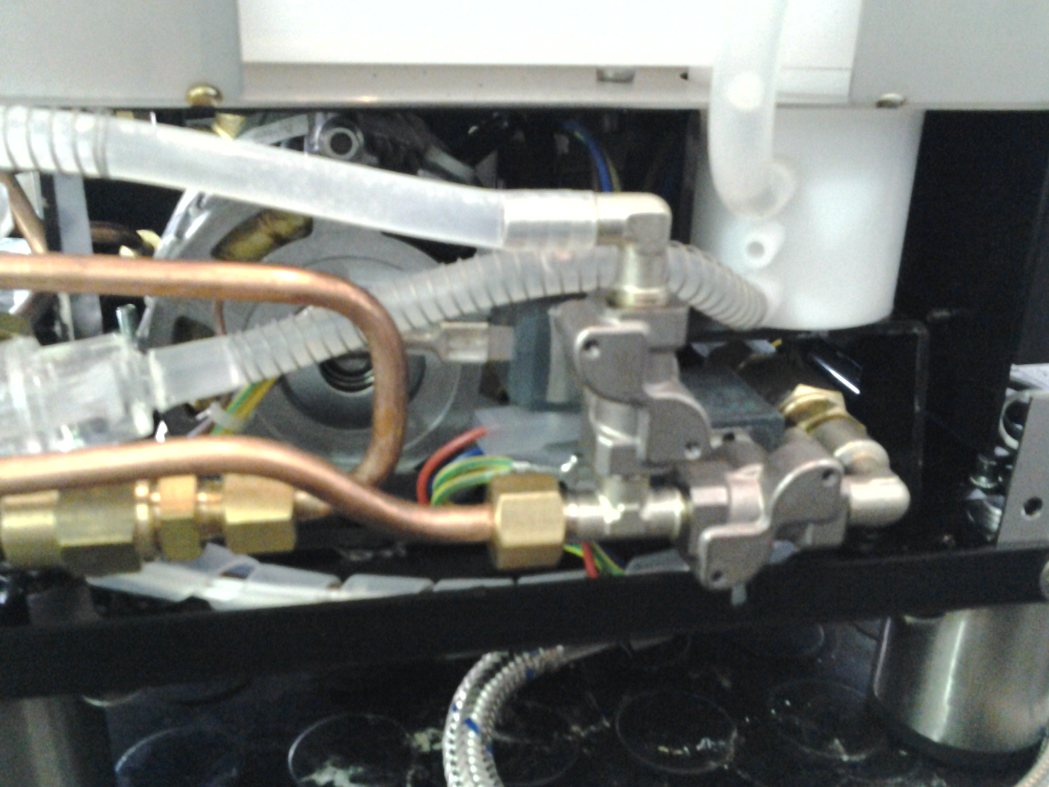

Τωρα καταλαβα οτι δεν εχω απαντησει σε αυτο το νημα για το λεγομενο mod της rocket.
To "mod" εχει να κανει με την ικανοτητα μιας Ε61 μηχανης να κανει preinfusion με τη αναλογη χρηση του λεβιε.Ολες οι Ε 61 μηχανες απο τη στιγμη που ειναι συνδεδεμενες στο δικτυο υδρευσης ,μπορουν να κανουν extra preinfusion απο το προμελετημενο, χρησιμοποιωντας την πιεση του δικτυου ,εφοσον επεμβουμε στον μικροδιακοπτη ενεργοποιησης της αντλιας ρυθμιζωντας τον στην καταλληλη θεση.
Στην rocket ομως δεν μπορει να συμβει αυτο ετσι απλα γιατι δεν βλεπει το κυκλωμα της πιεση δικτυου παρα μονο κατα την διαρκεια της εγχυλισης.Και εξηγω.Η υλοποιηση της αυτοματης εναλλαγης απο δοχειο νερου σε δικτυο νερου εχει γινει με τη χρηση δυο solenoid valve οι οποιες μενουν κλειστες κατα την κατασταση ηρεμιας.Μονο οταν ενεργοποιηθει η αντλια ανοιγει η αναλογη solenoid και μπαινει το νερο μεσα στο κυκλωμα.Στη φωτο φαινονται οι δυο solenoid.

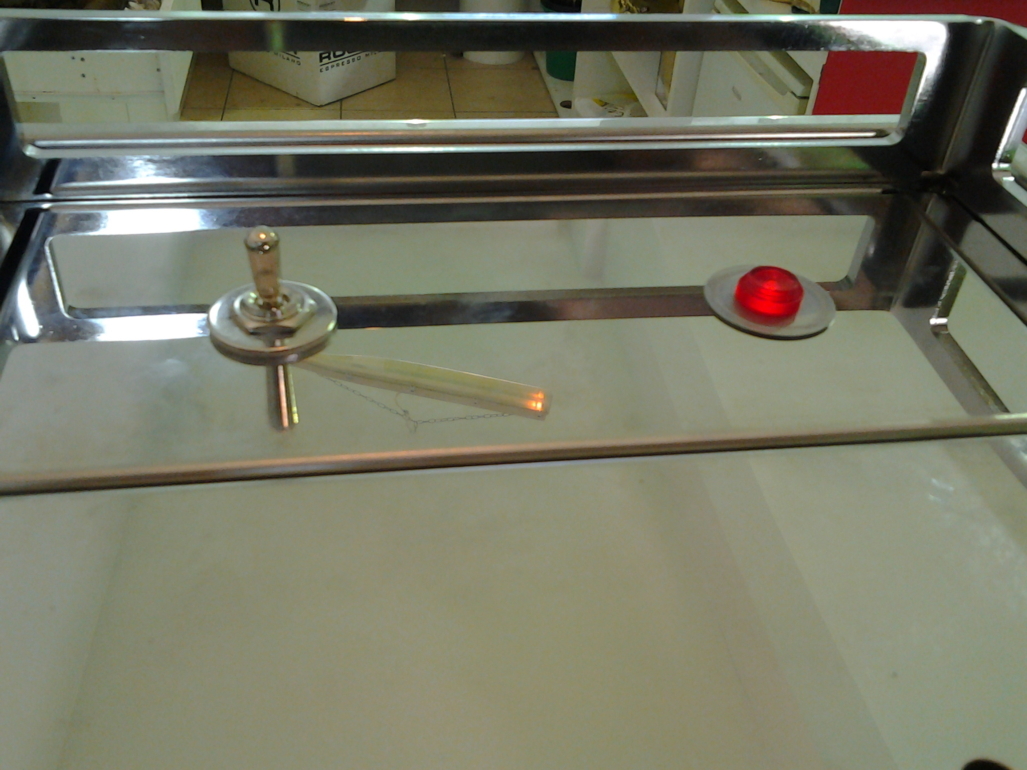

Χρησιμοποιησαμε τις δυο τρυπες που ειχε το καπακι του δοχειου νερου για τα δαχτυλα προκειμενου να βαλουμε εναν διακοπτη με τον οποιον θα ενεργοποιουμε χειροκινητα και κατα βουληση την αναλογη solenoid ετσι ωστε να βλεπει πιεση δικτυου το κυκλωμα και να εχουμε ελεγχομενο preinfusion.Ενα ενδεικτικο λαμπακι μπηκε στην δευτερη τρυπα για να ξερουμε ποτε ειναι ανοικτη η βαλβιδα και να μην την ξεχασουμε και καει το πηνιο της.
Μια μικρορυθμιση στον διακοπτη ενεργοποιησης της αντλιας που βρισκεται πισω απο τον λεβιε του γκρουπ και ειμαστε ετοιμοι.

Αν καταλαβα καλα λοιπον με αυτο το mod το preinfusion ειναι ελεγχομενο οσο σηκωνουμε το λεβιε τοσο αυξανουμε την πιεση?
Δεν ξερω καλα τι preinfusion εχει απο μονη της για να καταλαβω τι κερδιζεις με αυτη τη μετατροπη,καταλαβες.. :think:
Αν μπορουσες να με διαφωτισεις,εστω και με ενα λινκ να διαβασω να ξεστραβωθω.. :think:

Να σε διαφωτίσω Πάνο σε αυτό. Το Ε61 έχει μία πολύ συγκεκριμένη μαλακή προεκχύλιση από μόνο του. Είναι δηλαδή πολύ συγκεκριμένη η ποσότητα και η διάρκειά του, η οποία δεν με κάλυπτε. Για να στο πω με πολύ απλά λόγια, όταν ανοίγει η αντλία, το puck δε δέχεται κατευθείαν 9 bar, ανεβαίνει σιγά σιγά η πίεση μέχρι να γεμίσει ένας θάλαμος που βρίσκεται στο γκρουπ πιο μέσα. Ο Δημήτρης είναι ο κατάλληλος να σε διαφωτίσει στις λεπτομέρειες.
Αυτό που κάναμε είναι να βάζω όποτε κ όσο θέλω πίεση δικτύου ή πίεση ανλίας. Αλλά μόνο αυτές τις δύο τιμές. Να ανοίγω δηλαδή τη "βρύση" και την αντλία όποτε θέλω.
