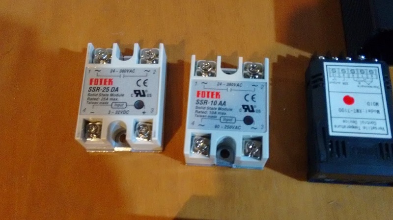

Τελικα αφού μετρησα και ξαναμετρησα δεν..Δεν βγαιναν τα κουκια οποτε άφησα τελικά την ιδεα για auber.
Παρηγγειλα απο ali.
Pid XMT7100
SSR 25A DA
SSR 10A AA αυτό που μου πρότεινε ο Δημήτρης.
Thermocouple k-type.Θα βγει η βίδα και θα μπει σε M4 σπείρωμα.
Και κουτάκι 65χ40χ110.Αν χωρέσει θα προτιμούσα να βάλω τα ssr μέσα.
Οπότε σε λιγες μέρες..Θα χρειαστω βοήθεια!

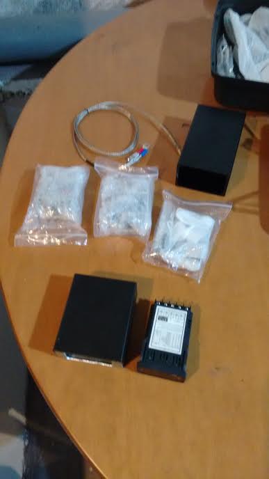

Espressomail!
Παρελαβα σημερα,σε 9 μερες,αψογος ο κινεζος!
Ποιοτητα εξαρτηαματων,συσκευασια,αψογα!

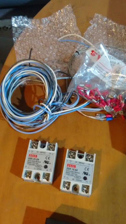

Τα ssr μου φαινονται πιο ποιτικα απο κατι που ειχε σετ ενα rex που ειχα αγορασει απο ebay.
Το κουτι αλουμινιου πολυ καλο ,αλλα μου φαινεται λιγο μεγαλο.Βρηκα και κατι απο Ελλαδα θα δω.
Στο tc εβγαλα την μ6 και θα βαλω brass m 4 ωστε να μπει στη θεση του υπαρχοντος θερμοστατη.

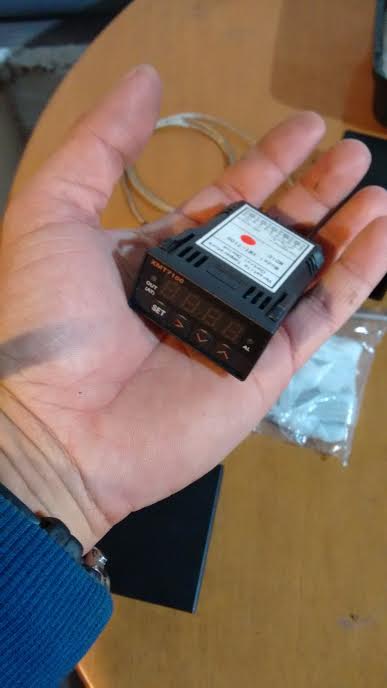

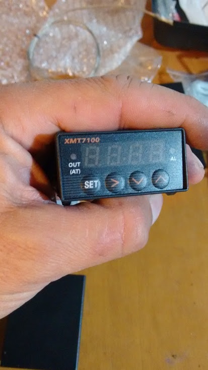

Εκει που επαθα πλακα ειναι με το xmt!Απιστευτα μικρο,χωραει στην παλαμη και ποιοτητα απιστευτη!
Φτανει να δουμε αν δουλευουν κι αν εχω παρει τα σωστα!
Καλωδια,ακροδεκτες ολα οκ!Καλωδια πηρα και 1μμ και 1.5μμ τι να χρησιμοποιησω??
Ολα καλα!Ωππ κατι ξεχασα!!Τι συνδεω με τι???Μαστορα???Βοηθεια παρακαλω οποτε κι αν μπορεσεις!!!
