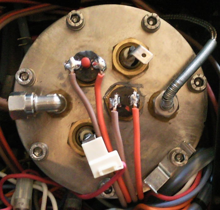

Μη αναγνωσμένη δημοσίευσηαπό GKLTDKV » 07 Δεκ. 2014, 09:35
φιλε στελιο εχω βαλει εμβαπτιζομενο
για τον θερμοστατη του ατμου ελεγα
οριστε και μια φωτογραφια
