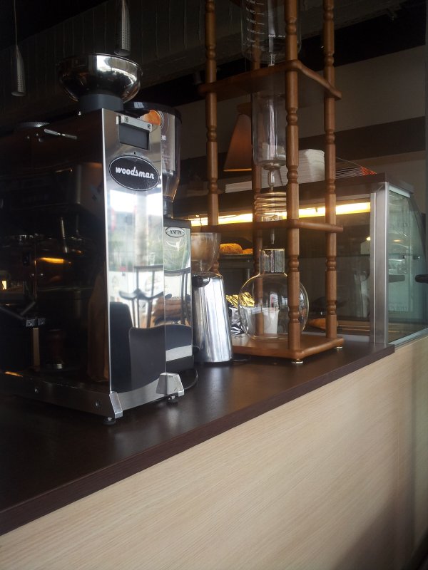

Για να ξεκινησει καλα η βδομαδα λεω να βαλω ενα βιντεακι απο τα χαμπερια μας οπως λεει και ο φιλος μας ο σαλλονικιος μιας και σας το χρωσταω.
Εν ολιγοις Ο μυλος εκανε το ντεμπουτο του στο Πανελληνιο Πρωταθλημα Barista για το 2015 στηριζωντας την προσπαθεια του δικου μας μελους και φιλου Κωστα Σιδερή πλαι στο κτηνος ΕΚ 43 και τα πηγε εξαιρετικα καλα ξεαγχωνοντας με. :lol:
Αν και μια ατυχια στερησε στον Κωστα την συνεχεια και την προκριση πιστευω οτι δεν θα το βαλει κατω και του χρονου θα απολαυσουμε ολοκληρωμενο το πραγματικα αλοιωτικο και πολυ δυνατο προγραμμα που ειχε ετοιμασει.
Δειτε ομως το βιντεακι και οτι αλλο θελετε απο διευκρινησεις εδω ειμαστε.
Στην προπονηση

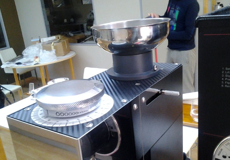

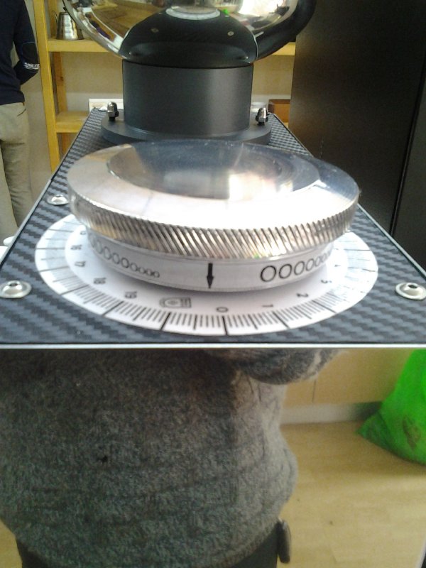

Η ρυθμιση αλεσης αποτελει καθαρα δικη μου καινοτομια και δεν απαιτει απασφαλιση του ρεγουλατορου.Αλλαζουμε ρυθμιση κατα βουληση και εν κινησει και εκτος κινησης.Επισης εχει υπερνικηθει ολοκληρωτικα το φαινομενο απομακρυνσης των μαχαιριων με την εισροη κοκκων που ταλαιπωρει τους περισσοτερους μυλους της αγορας.
Και σε σκληρη επαγγελματικη χρηση στο in cafe με καταναλωση 5 κιλων ημερησιως απο τα οποια τα δυο μεσα σε μια ωρα.

Εχουμε και λεμε.
Παθητικο συστημα ψυξης το οποιο στην πραξη εδειξε ενα πραγμα και μονο.Οτι ο καφες δεν ζεσταινεται με τιποτα.Χλυαρος μετα απο συνεχεις αλεσεις περιπου 100 δοσεων των 20 γρ.
Παροιμιωδης ομοιομορφια στην κατανομη μεσα στο μπασκετ η οποια δεν απαιτει leveling απο τον χρηστη.
Ανυπαρκτη κατακρατηση.Δεν χρειαζεται καθαρισμα μετα απο αλλαγη καφε.
Τα μαχαιρια που επελεξα ειναι τα 71 χιλ του robur σε πολυ χαμηλοτερες στροφες απο οτι του robur αυξανοντας λιγο το χρονο αλεσης σε 7 δευτερα για 20 γρ αλλα με αποτελεσμα στο φλυτζανι αδιαμφισβητητο.
Ανυπαρκτος στατικος ηλεκτρισμος στο μπασκετ.Ουτε και στο χωρο αλεσης εννοειται.Μια απαλη πουδρα στην εξοδο των μαχαιριων μονο πραγμα φυσιολογικοτατο.
Λογω του οτι δεν υπαρχει χωρος που να κατακρατειται καφες η αλεση grintz θα καθαρισει τα μαχαιρια τελειως χωρις υπολειματα πουθενα.
Δουλευει ειτε με προζυγισμενη δοση ειτε με γεματο hoper ριχνωντας με μεγαλη σταθεροτητα την επιθυμητη δοση απλα και ξεκουραστα.
Αρνητικα.
Δεν ταιριαζει σε κλειστρα περαν των 58μμ γιατι θελει ανακατασκευη και η διχαλα και η κατανομη και το τουνελ αλεσης.
Εξωφρενικη τιμη πωλησης για τον οικιακο χρηστη εαν βεβαια εβγαινε στην αγορα.
Βαρος 22κιλα αν και αυτο δεν ειναι απαραιτητα αρνητικο.
Η χρηση του αποτελει εθισμο και αποτελει σοβαρο εμποδιο για επιστροφη σε αλλον κοινο μυλο :lol:
Τα γευστικα αποτελεσματα γεφυρωνουν ελαχιστα τις δυο σχολες conical vs flat.
Aυτα...δεν βρισκω αλλα αρνητικα :lol:
