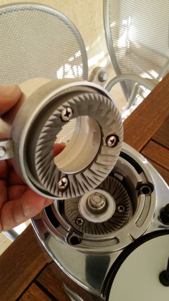

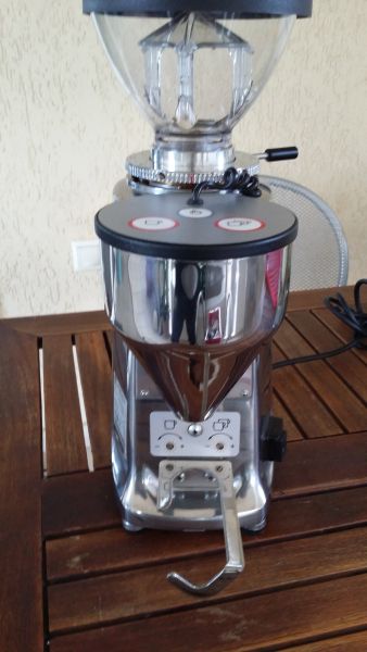

Ο μύλος.

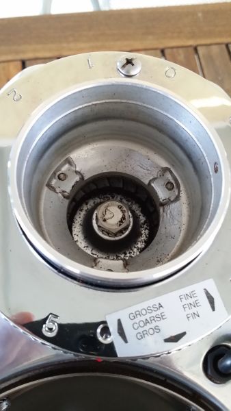

Το εσωτερικό του.

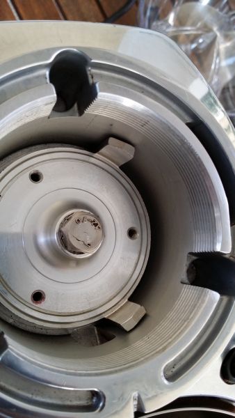

Το πάνω μαχαίρι.

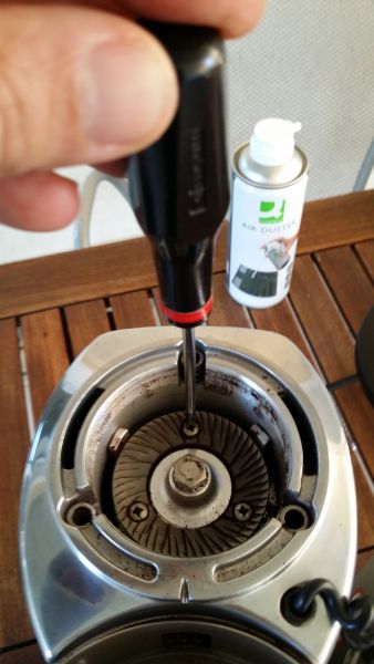

Η αφαίρεση του κάτω μαχαιριού η οποία είναι απαραίτητη προκειμένου να καθαριστεί σωστά ο μύλος.
Μια εικόνα χίλιες λέξεις..
Καθαρισμός Μαχαιριών και του εσωτερικού θαλάμου.
Τα μαχαίρια του μύλου. Αυτά που βλέπετε είναι του SJ τα οποία ταιριάζουν απόλυτα.

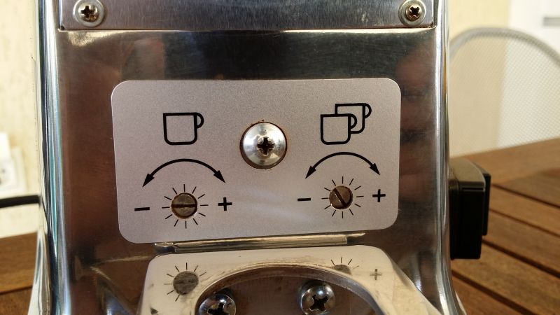

Παρατηρήστε τις βίδες με τις οποίες ρυθμίζονται οι δόσεις

Μου φαινεται καπως δυσαναλογα μεγαλο το χωνι σε σχεση με το μυλο.Ειναι το δικο του; :think:

Ναι, το δικό του είναι. Μάλλον θα φταίει η φωτογραφία (την τράβηξα από επάνω και πολύ κοντά)
Δεν το ' χω με την φωτογραφία. :shock:
