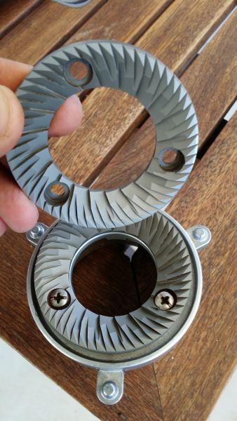

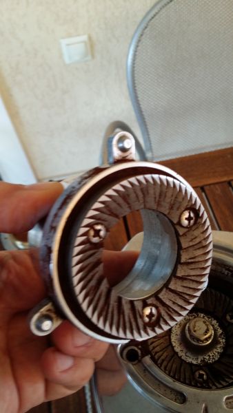

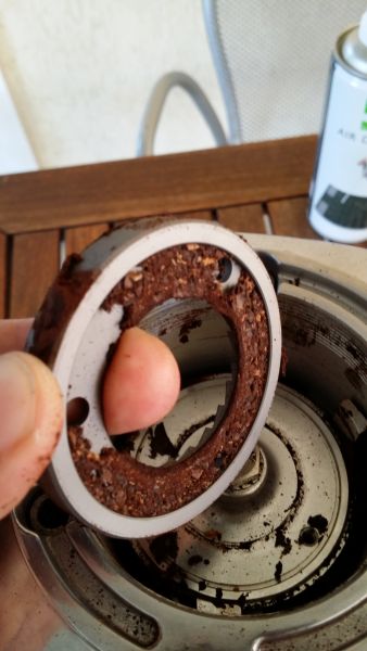

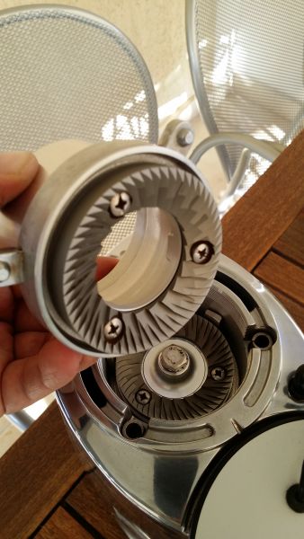

Μετά από αρκετό χρόνο που τον έχω θεωρώ ότι πρόκειται για μια πολύ καλή επιλογή ιδιάιτερα μετά την αλλαγή των μαχαιριών τα οποία τον απογείωσαν τόσο στο θέμα της ταχύτητας αλλά και της καλύτερης άλεσης. Η ποιότητα κατασκευής του είναι η γνωστή των Mazzer (Bullet Proof). Η συντήρηση του αναφορικά με την λειτουργία του και ειδικότερα με τον καθαρισμό του αποδείχθηκε πολύ εύκολη υπόθεση. :dancing:
Σας επισυνάπτω κάποιες φωτογραφίες.

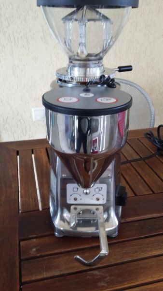

Ο μύλος.

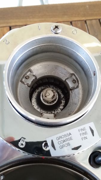

Το εσωτερικό του.

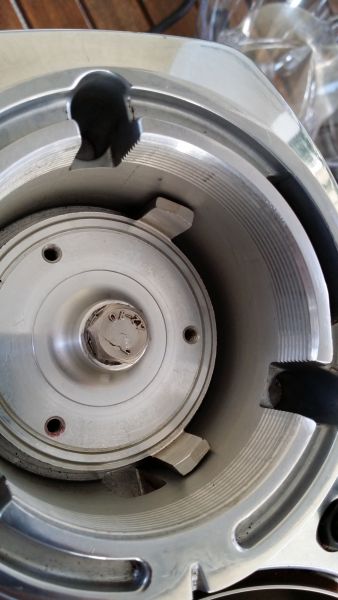

Το πάνω μαχαίρι.

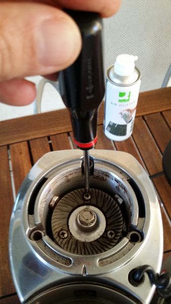

Η αφαίρεση του κάτω μαχαιριού η οποία είναι απαραίτητη προκειμένου να καθαριστεί σωστά ο μύλος.
Μια εικόνα χίλιες λέξεις..
Καθαρισμός Μαχαιριών και του εσωτερικού θαλάμου.
Τα μαχαίρια του μύλου. Αυτά που βλέπετε είναι του SJ τα οποία ταιριάζουν απόλυτα.

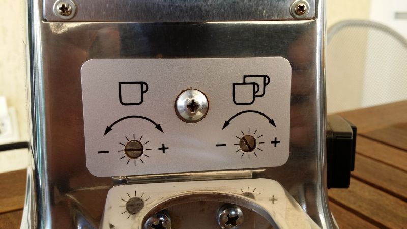

Παρατηρήστε τις βίδες με τις οποίες ρυθμίζονται οι δόσεις

Μου φαινεται καπως δυσαναλογα μεγαλο το χωνι σε σχεση με το μυλο.Ειναι το δικο του; :think:
Re: Mazzer Mini A Electronic
Μη αναγνωσμένη δημοσίευσηαπό G.F. » 17 Φεβ. 2014, 18:11
Ναι, το δικό του είναι. Μάλλον θα φταίει η φωτογραφία (την τράβηξα από επάνω και πολύ κοντά)

woodsman43 έγραψε:Αψογος.Μπραβο και στην mazzer που ηθελε και αφησε χωρο να μπουν τα 64αρια.Προβλεψη με τα ουλα της.Οι περισσοτεροι για να μην πω ολοι δεν σου δινουν αυτην τη δυνατοτητα.
Δεν είναι θέμα πρόβλεψης, από την μάνα του 64αρια έχει απλά έχουν διαφορετική σχεδίαση από αυτά του SJ, του SJ είναι πιο επιθετικά και πιο γρήγορα!
