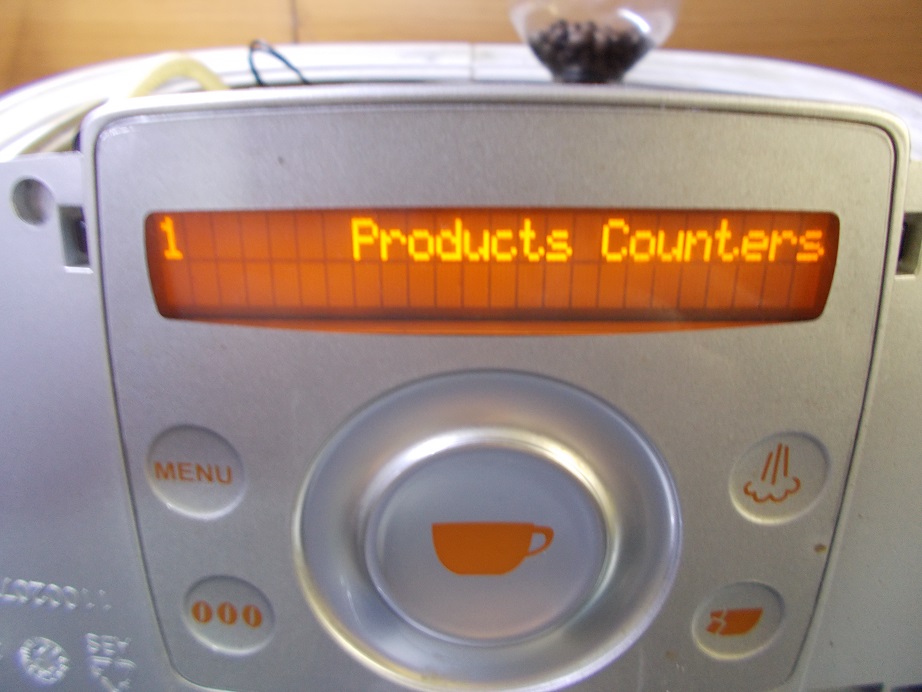

Μία μηχανή με αρκετές ρυθμίσεις στο menu για τους καφέδες από τον χρήστη.
Εκτός από τα menu των ρυθμίσεων υπάρχουν και κάποια menu που δεν αναφέρονται στο manual του χειρισμού της.
Σε αυτά τα menu μπορούμε να κάνουμε τέστ στα διάφορα εξαρτήματα της μηχανής , να ρυθμίσουμε κάποιες παραμέτρους , και να δούμε και κάποιους μετρητές.
Θα ξεκινήσω από τους μετρητές μια και έχω αναφερθεί σε άλλο θέμα και δεν έτυχε να δείξω δεδομένα.

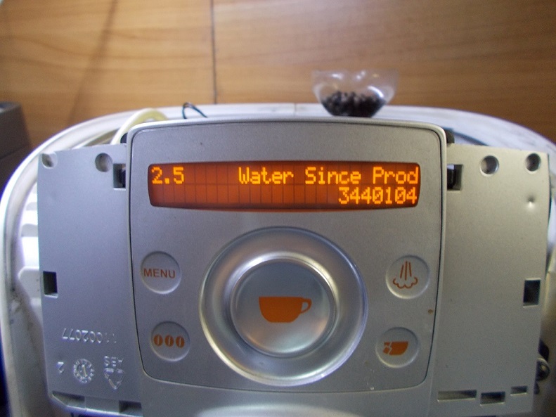

Η μηχανή αυτή έχει έρθει για επισκευή , είναι περίπου 8 χρονών , και είναι σε πολύ καλή κατάσταση.
Αν και δεν έχει σημασία θα αναφέρω και την βλάβη της.
Η μηχανή λόγο βλάβης στο μοτέρ του κόφτη έκαιγε μία αντίσταση 5watt που ο σκοπός είναι να προστατεύει τα τρανζίστορ από τέτοια αιτία. Στο μοτέρ υπήρχε μεγάλος σπινθηρισμός στα καρβουνάκια με αποτέλεσμα μεγαλύτερο ρεύμα από το επιτρεπόμενο. Με την αλλαγή του μοτέρ και της αντίστασης διορθώθηκε το πρόβλημα.
Στην παρακάτω φωτογραφία βλέπουμε τα ροφήματα που έχει δώσει η μηχανή
Παρακάτω βλέπουμε σε ml την ποσότητα του νερού για τα ροφήματα.

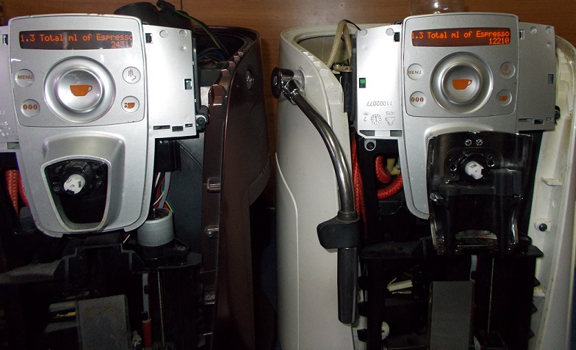

Ήρθε και μία άλλη ίδια για επισκευή , και ίδιας χρονολογίας κατασκευή.
Έχει δώσει περισσότερα ροφήματα σε αριθμό, αλλά κοίτα το νερό. Επειδή μου φάνηκε πολύ , μέτρησα με ογκομετρικό της ποσότητες στα διάφορα ροφήματα, και υπάρχει μία μεγάλη απόκλιση προς τα επάνω , αλλά το νερό είναι και πάλι πολύ. Τα ροφήματα στην δεύτερη μηχανή ήταν ρυθμισμένα με πάρα πολύ νερό. Επίσης έχουν τραβήξει απίστευτα ζεστό νερό.
Μόνο για αφαλατώσεις έχουν περάσει περίπου 1000000ml

Η μηχανή αυτή είναι ίδια σχεδόν με την talea giro . Είναι τις οικογενείας Talea. Η βασική διαφορά τους είναι στο λογισμικό. Στην talea ring plus (η συγκεκριμένη) λόγο της οθόνης υπάρχει δυνατότητα καλύτερων ρυθμίσεων.
Στα μηχανικά μέρη δεν υπάρχει διαφορά αλλά η διαχείριση των επιμέρους εξαρτημάτων της μηχανής , είναι περισσότερο στο χέρι του χρήστη.
