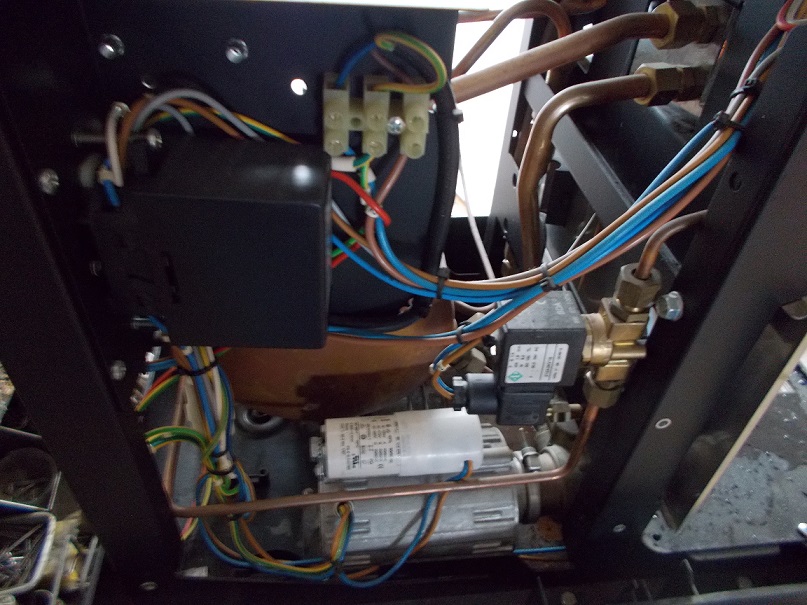

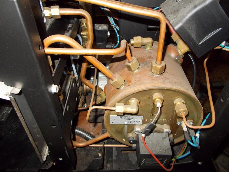

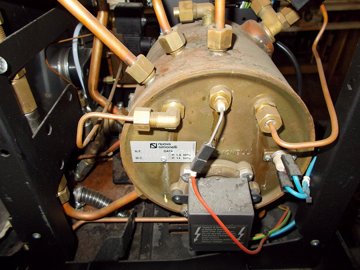

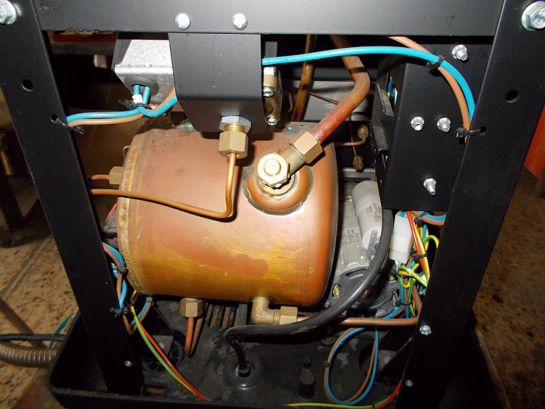

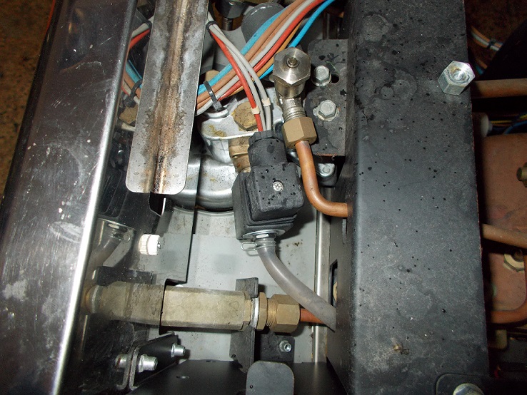

Μη αναγνωσμένη δημοσίευσηαπό manosp » 12 Φεβ. 2017, 20:43
Έχουν έρθει μερικές μηχανές για service ,και θα ανεβάσω μερικές φωτογραφίες για να υπάρχουν. Αν θέλετε κάποια φωτογραφική γωνία διαφορετική ευχαρίστως όσο έχω την μηχανή.
