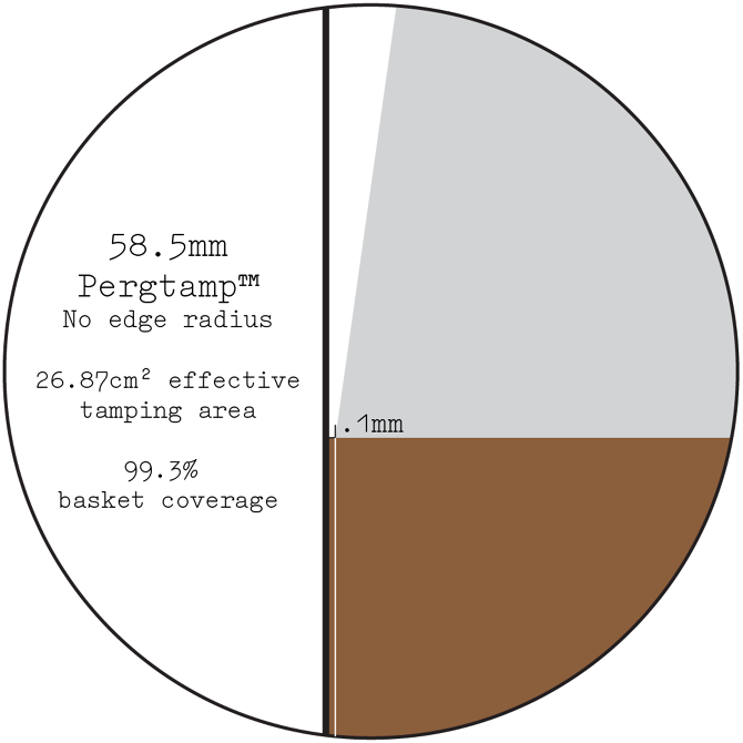

Λιγα λογια για το ταμπερ.
Προκειται για αντιγραφη του Pergtamp που κατασκευαστηκε σε συνεργασια με την γνωστη pullman.
Στο παρακατω σχεδιο φαινεται η ιδιαιτεροτητα του ως προς την κλιση που εχουν τα πλαινα του τοιχωματα και την κοφτερη ακμη του στην περιφερεια του.
Επιλεχτηκε ο σκληρος φωσφορουχος ορειχαλκος του οποιου εχω μια ιδιαιτερη προτιμηση σε οτι φτιαχνω για το βαρος του την αντοχη του στην τριβη και την ευκολια στην κατεργασια.
Μειονεκτημα ειναι οτι χανει την γυαλαδα του με τον καιρο (ξαναγυαλιζεται ομως) και δεν εχει αντοχη σε χτυπηματα οποτε ...προσοχη.

Ποια τα πλεονεκτηματα αυτης της κινησης; Τι κερδιζεις στο πατημα με αυτη την κλιση;

Δεν αφηνει καφε στις ακρες,ελαχιστοποιει το φαινομενο της αναροφησης και επιτρεπει nutation πατημα ομως εαν διαβασεις τα λινκ που εβαλα και κοιταξεις πιο προσεκτικα τη φωτο θα δεις οτι αναφερονται με λεπτομερειες αυτα.Ζεις και χωρις τετοιο ταμπερ παντως.
