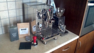

Καλημέρα παιδιά και πάλι ευχαριστώ όλους σας για τις ευχές σας. Παραθέτω και μια φώτο με το τελικό setup πλέον κλείστρο και καλάθι ήρθαν και με καλύτερο φως μιας και οι άλλες ήταν βράδυ.
