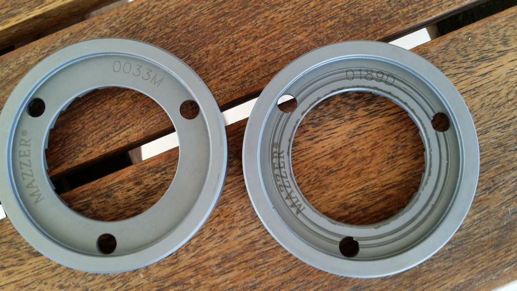

Σε αντίστοιχο θέμα παρουσίασης του μύλου αναφέρθηκε και η αντικατάσταση των μαχαιριών του και θα ήθελα να γράψω περισσότερες πληροφορίες.
Πολλοί είναι οι κάτοχοι του συγκεγκριμένου μύλου οι οποίοι θέλουν / θα ήθελαν να αναβαθμίσουν συνολικά τον μύλο τους χωρίς όμως να φύγουν από αυτόν λόγω design, κόστους και μεγέθους αν θέλετε.
Μετά από σχετική έρευνα διαπιστώθηκε ότι είναι δυνατή η αντικατάσταση τους με τα burrs του SJ χωρίς καμία επέμβαση αλλά ούτε και επίδραση στην ομαλή λειτουργία του μύλου.

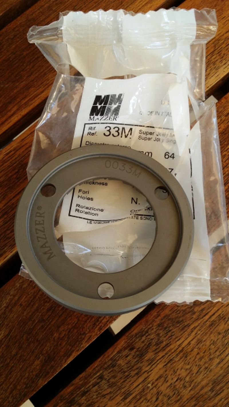

Το πρώτο βήμα είναι να εξακριβωθεί ποιός είναι ο κωδικός των burr του SJ προκειμένου να τα προμηθευτούμε.
Διακρίνεται ο κωδικός των Burrs SJ.
Οι κωδικοί και των 2 Burrs.
Η αλλαγή τους γίνεται αποκλειστικά με τη χρήση ενός σταυροκατσάβιδου.
Μετά την αντικατάστασή τους με του Sj το μόνο που παρατήρησα ήταν η διακριτή αύξηση της ταχύτητας (δεν διαπίστωσα αλλαγές στο άρωμα ή σε κάτι άλλο).

Επισυνάπτω άλλη μια φωτογραφία και των 2 μαχαιριών προκειμένου να δείτε τις διαφορές τους στη σχεδίαση.
Από αριστερά είναι του SJ.
