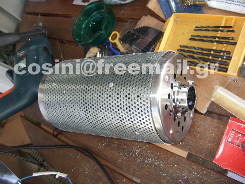

Κατασκεύασα ένα καλαθάκι και υπήρχε και ένα έτοιμο από κίνα , η διαφορά τους μεγάλη. Πιο στιβαρό και ανθεκτικό το δικό μου όμως θέλει περισσότερο χρόνο για ζέσταμα ενώ το κινέζικο με ελαφριά κατασκευή ζεσταίνετε άμεσα αλλά έχει θέματα με τις θερμοκρασίες .

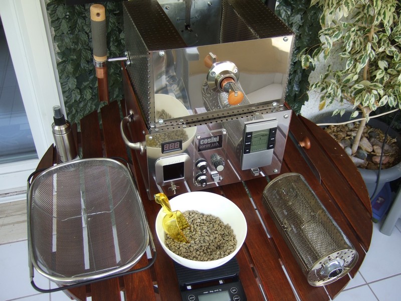

Η μηχανή έτοιμη στην τελική της μορφή .
Η μηχανή στο χώρο της.
Ο κατασκευαστής και το μοντέλο !!!
Εδώ να πω δυο πράγματα ακόμη , το ένα είναι ότι η μηχανή , (που για εμένα προσωπικά έχει όλα όσα θα χρειαστεί κάποιος ) ,παίρνει διάφορες μετατροπές είτε με λιγότερες λειτουργίες ( χωρίς timer η θερμοκρασίες χώρου η ψύξη κλπ ) είτε με περισσότερες ( σύνδεση με wifi , υπολογιστή , arduino με οθόνη ) όλα με το ανάλογο κόστος.
Το δεύτερο είναι ότι έχει γίνει ένα ψήσιμο από την μηχανή με Αιθιοπία την οποία έχω ψήσει κι άλλες φορές και έχω μέτρο σύγκρισης και πραγματικά το ψήσιμο με 350γρ ήταν πολύ άνετο σαν διαδικασία , πάντα με την δέουσα προσοχή και πολύ ομοιόμορφο και καλό ως προς το τελικό αποτέλεσμα .

Δημοσίευσηαπό woodsman43 » 13 Ιουν. 2018, 18:22
Ομολογω οτι δεν περιμενα να κανεις κατι τετοιο.Πιστευα για καποιο καλυτερο ρομποτακι αλλα εσυ ειιισσσσ ξυφυγειειει. :new_shocked:
Δεν ξερω εαν το εργαλειο ψηνει οπως πρεπει αλλα φαινεται παραπανω απο οσο πρεπει.
Καταρχην επιβαλεται στον παγκο και δεν νομιζω οτι δενει με τα υπολοιπα οπως λες.
Ειναι ψαρωτικο και απο τις φωτο το φινιρισμα και η κατασκευη ειναι εντυπωσιακα.
Το λογοτυπο ομως ειναι ολα τα λεφτα. :headbang3:
Ευχομαι να το ευχαριστηθεις να το αναβαθμισεις και να παρεις γρηγορα μια καρτα μνημης να δουμε και κανα ψησιμο γιατι εχει καιρο να μυρισει το φορουμ καφεδακι. :coffee:
Συγχαρητηρια. :Yeah:

Δημοσίευσηαπό cosini » 15 Ιούλ. 2018, 20:00
Σας ευχαριστώ όλους για τα καλά σας λόγια .
Το αποτέλεσμα είναι για εμένα ( που ψήνω πλέον με αυτή την μηχανή ) άκρως ικανοποιητικό και η χαρά μου είναι διπλή καθώς έβαλα και την σύζυγο να ψήσει και το έκανε με μεγάλη ευκολία παρά το ότι δεν έχει καμία σχέση με το όλο θέμα .
Έγινε αλλαγή θέσης στο θερμόμετρο που βγήκε από το καλάθι και ξαναμπήκε εσωτερικά στο φούρνο δίπλα στο καλάθι για πιο σταθερές ενδείξεις καθώς μέσα στο καλάθι με την περιστροφή οι κόκκοι ( 350γρ – 500γρ ) ακουμπούσαν το θερμόμετρο και έδινε λανθασμένες τιμές , τώρα πια υπάρχει σταθερότητα .
Ακόμη ένα θέμα που παρατήρησα επειδή το τζάμι δεν σφραγίζει ερμητικά ήταν ότι κατά την ψύξη κάποια τσαφ κατάφερναν να βγουν από το θάλαμο του φούρνου με αποτέλεσμα να χρειάζεται καθάρισμα ο χώρος γύρω από την μηχανή. ( φαίνεται και στο βίντεο ψησίματος που θα αναρτηθεί στην συνέχεια )
Έφτιαξα λοιπόν ένα μεταλλικό φύλλο το οποίο προεραιτικά και κατά την διαδικασία της ψύξης και μόνο τοποθετείται ανάμεσα στο τζάμι και τον φούρνο κλείνοντας πια ερμητικά την έξοδο των τσαφ με αποτέλεσμα να μένουν όλα μέσα στο φούρνο .
Οι χρόνοι που χρειάζεται η μηχανή τόσο για να ανεβάσει θερμοκρασία ψησίματος όσο και για να ψύξει τον καφέ στο καλάθι είναι εντυπωσιακοί και θα υπάρξει βίντεο .
