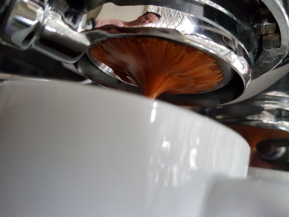

Η μηχανή επανήλθε σε λειτουργία μετά τις καλοκαιρινές της διακοπές και είναι σε φάση fine tuning... σύντομα περισσότερα φωτο βίντεο και λεπτομέριες σχετικά με τη λειτουργία της..

καλησπέρα Βασίλη, μια εκχύλιση πριν τις διακοπές που έχω πρόχειρα τραβήξει, ακόμη προσπαθώ να τη μάθω τη μηχανή όμως οπότε δεν είναι και αντιπροσωπευτική. :Yeah: .. αλλα κουβέντα να γίνεται..
