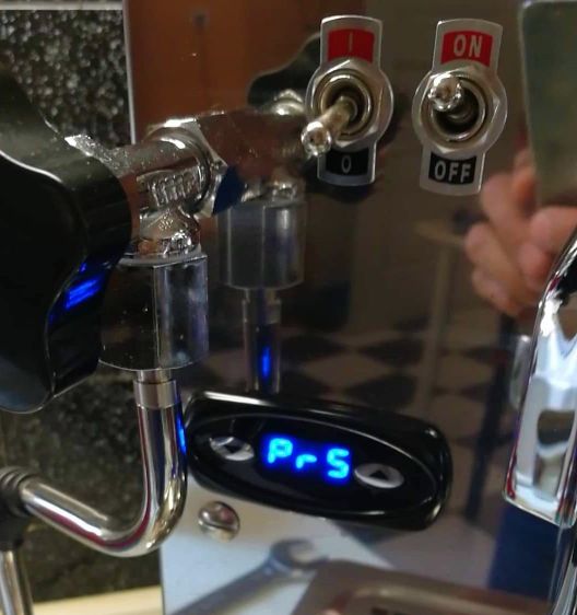

Καλησπερα σας.
Ηθελα να μπω στο μενου του PID και ανοιγοντας την μηχανη κρατησα καταλαθος μονο το δεξι κουμπι (αντι και τα δυο μαζι) και η οθονη εβγαλε μια ενδειξη 'Pr5' οπως φαινεται και στην φωτο. Πατωντας μετα οποιοδηποτε κουμπι, δεν αλλαζει κατι παντως. Γνωριζει κανεις τι ενδειξη ειναι? Μηπως εχει να κανει με την εκδοση 1.05 που εχει? :think:

preset εκανες...πατωντας μονο το δεξι κουμπι, κανονικα μετα κλεινεις τη μηχανη και οταν την ξανα ανοιξεις εχεις τις αρχικες εργοστασιακες ρυθμισεις.

Ευχαριστω πολυ Χρηστο. Κατι ψιλοκαταλαβα γιατι μετα το ποστ ανοιξα την μηχανη και ενω την ειχα ρυθμισει στους 93 πηγε 96...οποτε αυριο μαλλον θα πρεπει να ξαναφτιαξω τα P,I και D εκει που τα ειχα ρυθισει..

Έχεις πειράξει το offset της θερμοκρασίας; Πριν 3 χρόνια που είχα ασχοληθεί είχα καταλήξει να το αλλάξω (https://www.youtube.com/watch?v=WuHyB3btN5s) αλλά δεν έχω δει κανέναν να το αναφέρει απο τότε..

Κωστα δεν θυμαμαι αν το εχω πειραξει, θα δω αυριο τι ρυθμισεις εχω.

Οτι ρυθμισεις εχω εγω δεν σημαινει οτι θα λειτουργησουν και σε εσενα... Οι ρυθμισεις που εχω ειναι P= 1.5, I= 0.05, D= 2.3, F.04= 10.0 και εχω αλλαξει την αντλια με περιστροφικη και το ζιγκλερακι στη καμπανα σε 0,5mm ή 0,6 (παλι δεν θυμαμαι :) :think: )
