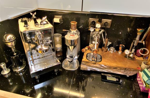

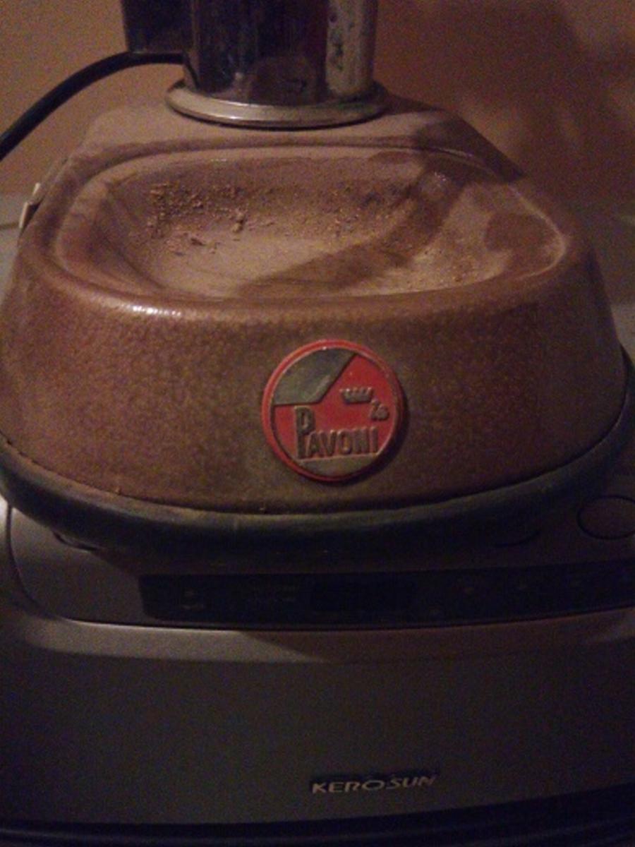

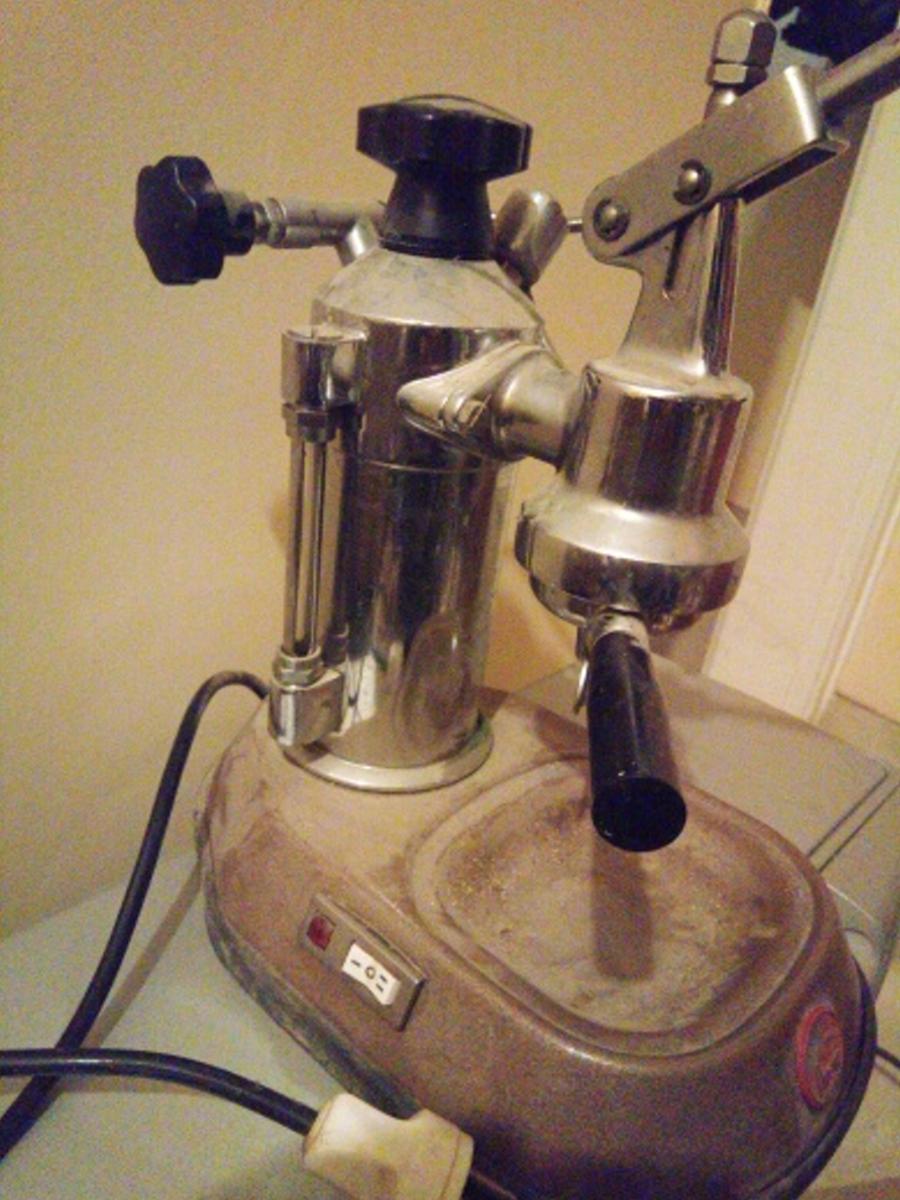

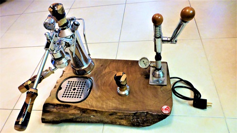

Ειμαι νεο μελος εδω και διαβάζοντας αυτη την συζητηση θα ηθελα να προσθεσω την δικη μου εμπειρια. Ισως μπορεσω να δοσω κατι απο την τριβή μου με την La Pavoni.Ημουν κάτοχος μιας υπεραυτόματης καφετιέρας Saeco minuto HD8762 Βρεθηκε τυχαία (απο καποια αποθηκη ενος γνωστου μου) η La Pavoni Europiccola του 1976 στα χέρια μου σε αθλια κατασταση. Επειδη πιάνουν τα χέρια μου , είπα να ενημερωθω απο το ιντερνετ τι ειναι αυτο "το πράγμα" και αν μπορω να την αναστησω, και ισως να δω αν βγαζει καφε και τι είδους καφέ βγάζει.Την καθάρισα απο την σκόνη και την βρόμα και την εβαλα στο ρευμα να δω τι κανει!!! Ως εκ θαυματος λειτουργουσε χωρις να παρουσιαζει βλάβη !!! Διαβασα, διαβασα διαβασα και ξαναδιαβασα , μέχρι που κατανόησα τι επρεπε να κανω για να καθαρισω , αφαλατωσω, αλλάξω φλάντζες και την κάνω σαν καινουρια και καθαρή , ώστε να αρχίσω να την δουλευω και να μπορω να δοκιμαζω "το ζουμί" που βγάζει χωρίς φόβο να πάθω τίποτα. Τα κατάφερα και μάλιστα έβαλα το δαιμόνιο μυαλό μου και την προσωπικη πινελιά μου και έφτειαξα μια μηχανή κόσμημα.!!!! Μετά αφού το αποτέλεσμα μου άρεσε πανω στον πάγκο της κουζίνα μου άρχισα να διαβαζω να διαβαζω να διαβαζω μέχρι που το αποτέλεσμα του καφέ που μου δίνει είναι τέλειο για τα δικά μου γούστα. Μετα απο αυτό η υπεραυτόματη που είχα ήταν για χάρισμα σε φιλο που πίνει ενα καφεδακι την εβδομαδα σπίτι του. Την αντικατέστησα με μια BEZZERA unica PID και πλέον παίζω αναμεσα σε αυτες τις δύο για τα καφεδακια μου. Την La Pavoni και την Bezzera . Πήρα και εναν μύλο Mazzer mini Electronica B και όλα ΟΚ !!!! Καταλήγω ότι αν εχεις όρεξη, χρόνο, υπομονη και επιμονή κάνεις θαυματα και απολαμβάνεις στο έπακρο τους κόπους σου!!!! Βαζω και μερικές φωτογραφίες ετσι να υπάρχουν.
ΥΓ. Φίλος αγόρασε 200 ευρω απο Ιταλία La Pavoni Europiccola .Αν ψάξεις βρίσκεις!!! Εχει κατα καιρούς φθηνες στην Ιταλια
Ετσι μου την εδωσαν
Σε αθλια κατασταση
Ετσι εγινε
Σεταρισμενη
Αυτο ειναι το νεο σετ πλέον
