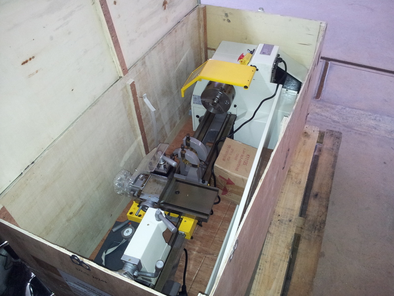

Τολμωντας λοιπον και αφου μια ψυχη που ειναι να βγει ας βγει παραγγελνω απο αγγλια αυτο:
Eπειτα απο 10 μερουλες αναμονη και ελαφρυτερο πορτοφολι κατα 1300 ευρουλακια εφτασε το μωρο μου και βεβαια αντιλαμβανεστε το πως το περιμενα!!!!
Το ανοιγω ,κατευθειαν στον παγκο ,καθαρισματα,σφιξιματα, επιθεωρηση και ξεκινημα.Αποτελεσμα.Εγκεφαλικο.
Ωιμε τι επαθα ο δυστηχος.Το μηχανημα ειναι μαπα κινεζια του κερατα και μαλιστα αποτυχημενο.Ηξερα οτι ειναι κινεζικο αλλα δεν περιμενα με τιποτα αυτο το χαλι.Κατευθειαν βιντεο με τα προβληματα του και αποστολη στον αγγλο μαζι με ενα ιδιαιτερο μαιλ.Καταλαβατε τωρα εσεις....Να και το βιντεο.

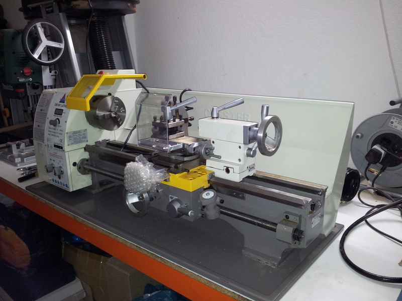

Απλα εντυπωσιακη η αντιδραση του αγγλου και αμεση.Στα καπακια ζητωντας εκπληκτος ειλικρινη συγνωμη μου κανει αντιπροταση αναλαμβανωντας ολα τα εξοδα αποστολης για αλλαγη του τορνου με αλλον αμεσα.Τα εξοδα δεν ειναι και λιγα.280 ευρω μονο για να ερθει η ευρωπαλλετα πληρωσα.
Το λοιπον το αποφασιζω και ανεβαζω το κασε αλλαζωντας μοντελο τορνου ,πηγαινωντας σε μεγαλυτερο και σιγουρα καλυτερο ,οπως αποδειχτηκε και οταν τον παρελαβα.Μετα απο μια βδομαδα λοιπον εφτασε το μεγαλυτερο μωρο στα χερια μου:
Ετσι μου ηρθε κι εμενα μιας και δεν ειναι δικες μου αυτες οι φωτο.Ωστοσο ειναι ακριβως αυτο το εργαλειο.
Επειτα απο ενα μηνα αγχους και στεναχωριας επιτελους φως.Το εργαλειο απαιχτο πολυ πανω των προσδοκιων μου με εξαιρετικη ποιοτητα για κινεζικη υλοποιηση .Τωρα ο δρομος ειναι ανοιχτος για κατασκευεουλες και για παιχνιδι οσο βεβαια το επιτρεπουν τα οικονομικα μου μιας και το παραπανω πακετο πλησιαζει την τιμη του versalab :lol:
