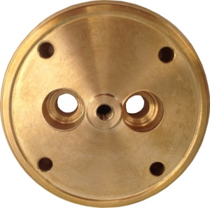

Με το που κυκλοφόρησε στην αγορά από το Barista.gr ο ορειχάλκινος διανομέας νερού, κατασκευασμένος από τα χέρια του woodsman43, προσέτρεξα να τον αγοράσω :headbang3:
Ας δούμε τον διανομέα:
Πανέμορφος, πολύ βαρύς και.... έτοιμος για χρήση:

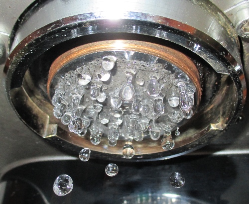

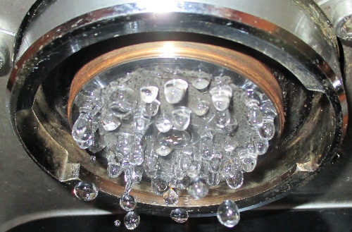

Οι βελτιώσεις που προσφέρει είναι ως προς την υγιεινή , καθότι όπως και να το κάνουμε ο προηγούμενος της μαμάς Gaggia ήταν αλουμινένιος με συνέπεια να διαβρώνεται και να απολαμβάνουμε "αλουμινένια καλούδια" μαζί με τον καφέ μας. Πέραν τούτου όμως επειδή η μάζα του είναι πιο πυκνή (γι' αυτό και αισθητά βαρύτερος) ναι μεν μεγαλώνει ο χρόνος προθέρμανσης της μηχανής μερικά λεπτά αλλά κατά την διάρκεια της εκχύλισης βελτιώνεται η θερμοκρασιακή σταθερότητα. Προσωπικά στην δικιά μου μηχανή σε μία εκχύλιση των 32sec στα 60ml έχω απόκλιση, πτώση περίπου 0,5 βαθμούς Κελσίου ενώ πριν έφτανε και τον 1,5 βαθμό. (Μην βασιστείτε στις δικές μου θερμοκρασιακές αποκλίσεις μιας που η δικιά μου μηχανή έχει αρκετές μετατροπές, σε εσάς ίσως να αποδίδει διαφορετικά, είτε καλύτερα είτε όχι). Τέλος μου μείωσε κατά περίπου μισό γραμμάριο την χωρητικότητα του καλαθιού (basket) κάτι που με έκανε πολύ χαρούμενο μιας και πλέον μπορώ να κάνω εκχυλίσεις ακόμη και με 15gr :dancing:
Όπως βλέπεται στις φωτογραφίες η κατανομή του νερού είναι άψογη, ακόμα και με την "μαμά" σίτα. Μόλις λοιπόν μου απομείνουν μερικά αργύρια στην άκρη, θα αγοράσω και την Ims Competition σίτα :Yeah:

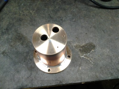

Ναι εχεις απολυτο δικιο Γιωργο σε οσα λες.Πραγματι ο πρωτος διασκορπιστης που κατασκευαστηκε ηταν μονο για την ims και ηταν λιγο πιο μικρος απο τον μαμα με αποτελεσμα να χωραει περισσοτερα γραμμαρια το καλαθακι πραγμα που δεν αρεσε σε πολλους οι οποιοι ενδιαφερονταν.Επειδη οι επιθυμιες των περισσοτερων δε, ηταν να ειναι συμβατος με τη μαμα σιτα ,προχωρησαμε σε καινουργιο σχεδιασμο του shower holder με αποτελεσμα το παραπανω και ελαφρως λιγοτερα γραμμαρια στο καλαθακι.
Απλως δεν εχει προλαβει να το ανακοινωσει ο Βασιλης.Τον προλαβαμε εμεις :lol:
Ο καινουργιος λοιπον ειναι ελαφρως πιο μεγαλος σε υψος απο τον μαμα και ειναι συμβατος και με την μαμα σιτα.Πλεον θα διατιθεται απο το barista.gr μονο αυτος.Αυτος ειναι και ο λογος που καθυστερησε λιγο η διαθεση του μιας και η διαδικασια αλλαγης του σχεδιασμου ,οι δοκιμες και η παραγωγη του σε CNC τραβηξε λιγακι :oops:
Η ελαφρως μεγαλυτερη θερμοκρασιακη σταθεροτητα εδω δεν ηταν το ζητουμενο αλλα ενα αναποφευκτο αποτελεσμα.Δεν υπαρχει τιποτα το τραγικο..προς θεου..απλως μετα απο μισαωρη προθερμανση οι μετρησεις με scase εδειξαν οτι το νουμερο πχ. 93 διατηρειτε για 3-5 δευτερολεπτα παραπανω κατα την διαρκεια της εγχυλισης.Μικρη η διαφορα αλλα αρκετα σημαντικη για μια τετοια μηχανη.Φασουλι το φασουλι γεμιζει το σακουλι :lol: Λιγο η πολυ το pid ,λιγο κανα preheating mod, λιγο ο διασκορπιστης ολο και κατι γινεται :lol:

Υ.Γ.Η φωτο που εχει ανεβασει ο Νικος ειναι του πρωτου διασκορπιστη μετα απο προτροπη δικη μου.Δεν ειχε αλλη το παλληκαρι.Με την πρωτη ευκαιρια θα ανεβασω εδω την φωτο του καινουργιου.

Και εκει που ειπα να "θαψω" την classic :priest: τωρα πρεπει να την "αναστησω" :priest: ....γ^*@τω περασε και το Πασχα..η καταλληλη περιοδος για τετοιες δουλειες....Και μια ερωτηση να καμω ο καημενος..στην φωτο οι δυο τρυπες ειναι αυτες που στηριζουν με allen-οβιδες τον διανομεα στο group και η μεσαια τρυπα με θηλυκο πασσο υπαρχει για να στηριχτει η μαμα σιτα με την δικια της σταυρωτη βιδα??Στην περιπτωση που θελω να βαλω την ims ,απλως σφηνωνει στον διανομεα(οπως και στην vbm)???...Υ.Γ. εχω λυσει παλιοτερα το group της classic και εχω δει τα σημεια στηριξης στα οποια αναφερομαι...
Re: Gaggia Brass Shower Holder- Διανομέας
Δημοσίευσηαπό woodsman43 » 24 Απρ. 2014, 16:32
Nαι σωστα οι δυο τρυπες ειναι για τις αλενοβιδες και η μεσαια για την μαμα αλλα και την ims σιτα η οποια πιανει με τον ιδιο τροπο στον διανομεα.Η ims εχει χειλια και αγκαλιαζει τον διανομεα εξωτερικα και τα χειλια μπαινουν σε εξωτερικη πατουρα ενω η μαμα παταει πανω στην περιφερεια αυτης της πατουρας χωρις να θυληκωνει μεσα της οπως κανει στον αλουμινενιο διασκορπιστη.Κρισιμη ηταν η αποσταση της εσωτερικης επιφανειας της σιτας απο τον διασκορπιστη προκειμενου να γινεται διανομη του νερου σωστα και στις δυο σιτες.
