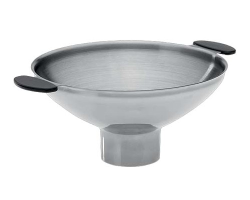

Λοιπον σε συνεχεια της συζητησης μας θα ξεκινησω την περιγραφη της κατασκευης ενος air bed home roaster ελαφρως διαφορετικου απο το αρχικο αλλα μονο προς το καλυτερο και σαφως ευκολοτερη και πιο προσιτη κατασκευη απο την αρχικη.
Το πρωτο βημα ειναι η προμηθεια των υλικων και εχουμε ηδη ξεκινησει με το blower απο το lidl με 7 ευρω αρκουντος δυνατο για ανασηκωση και περιστροφη 300 γρ. αφρηκτου καφε.
Δευτερον ειναι η κατασκευη του χωρου που θα φιλοξενει τους κοκκους και θα περιστρεφονται.Επειτα απο πολλες δοκιμες και κουραστικες κατασκευες βρεθηκε απο μενα η κλιση και οι διαστασεις του θαλαμου οι οποιες δουλευουν ακριβως οπως θελουμε με το συγκεκριμενο blower.Παρακληση κυριως για σας να μην ξεφυγετε απο τις προτασεις μου γιατι ειναι δοκιμασμενες και σιγουρα λειτουργικες.Προκειμενου να αποφυγετε τις κατασκευες σας παραθετω ακριβως το εξαρτημα που θα χρειαστειτε και θα πρεπει να προμηθευτειτε.
Χωνι ανοξειδωτο μαρμελαδας με τις ακριβεις διαστασεις για να υποδεχτει το πιστολι θερμου αερα και τη σωστη κλιση για roasting και περιστροφη των κοκκων
Θα το προμηθευτειτε απο εδω και θα χρειαστειτε δυο τετοια.
Το πρωτο θα τοποθετηθει κατω για τους κοκκους μετα μεσα του θα μπει το γυαλι με την προσθηκη ενος ανταπτορα για να υπαρξει εφαρμογη μετα το αλλο πανω απο το γυαλι αναποδα τοποθετημενο για εξαγωγη του shaft παλι με τη βοηθεια ενος δευτερου ανταπτορα και ολα αυτα θα δεθουν μεταξυ τους μεσω δυο αποστατων απο τα αυτακια που εχουν τα χωνια.
Τους ανταπτορες θα χρειαστει να απευθυνθειτε σε τορναδορο για να τους φτιαξετε.Για ολα αυτα θα ανεβουν φωτο ετσι ωστε να τα δειτε και να ξερετε τι θα κανετε ακριβως.
Αυτη η εκδοση της κατασκευης θα σας δωσει ενα ακρως επαγγελματικου υφους ψηστηρι με ποιοτητα και στην κατασκευη αλλα και στην αποδοση.Επιπλεον θα ειναι αρκετα μικρο σε μεγεθος(πιο μικρο απο το δικο μου) και εμφανισιμο σε σημειο που δεν θα ξεχωριζει απο βιομηχανικο.Αυτα γιατι θα σας δωσω λυσεις που θα απλουστευσουν πολυ την κατασκευη.
Με την πρωτη ευκαιρια λοιπον θα ανεβασω τις φωτο μιας και τα εχω ετοιμα τα κομματια.

Να πω καταρχην πως χαιρομαι βλεποντας ανθρωπους οπως τον μαστορα να θελουν να μοιραστουν και να βοηθησουν...δευτερον πως η παραγγελια απο Αρμενακο ( με την βοηθεια του Βασιλη-Edesso!!! :yourock: ) εγινε..τριτον τα blowers αγοραστηκαν..ΑΡΑ...αργεις μαστορα..αργεις :respect: :yourock: :respect:

Kοιτα να παραγγειλεις εσυ 2 χωνια μην εξαντληθουν και ασε με εμενα γιατι μετα θα σου μεινουν τα blower να φυσας τα τσοφλια απο το φουρνο :tooth:
Υποσημειωση.Δεν εχω καμμια μα καμμια σχεση με τα καταστηματα που προτεινω.Μπορειτε να προμηθευτειτε τα υλικα απο οπου εσεις θελετε μιας και υπαρχουν και αλλου.Το χωνι αυτο ειναι γερμανικο αν θυμαμαι καλα.

δημητρη το γυαλι ειναι 11 ποντους χ 11,5 ποντους ?
γιατι πηγα εκει που ειπες και πηρα ενα που γραφει heat proof και μου ειπε οτι ειναι 11 χ 11,5.
απλα ρωταω γιατι στην αρχη μου ειπε οτι ειναι ολα ιδια κτλ σαν να μην ηθελε να μου δωσει το συγκεκριμενο.
