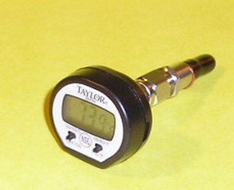

Μη αναγνωσμένη δημοσίευσηαπό panoss » 29 Ιούλ. 2014, 18:00
Καλησπερα..
Ειμαι σε σκεψη να παραγγειλω ενα τετοιο θερμομετρο για γκρουπ 61 ωστε να μπορω να διαβαζω θερμοκρασια νερου (στο περιπου κατα την εκχυλιση)
Εχει κανεις εμπειρια σχετικα να μας πει?

Πάνο, μάλλον μιλάς γι αυτό:
Σχετικά βρήκα :
http://users.rcn.com/erics/DigThermAdptr6.pdf
http://www.home-barista.com/espresso-ma ... t1352.html
Έτυχε να το δω πάνω σε μια μηχανή με Ε61. Εμπειρίες δεν έχω, αλλά.... αν σκεφτείς ότι κοστίζει περίπου 120$, μπαίνει σε Ε61 group το οποίο έχει θερμοσηφωνισμούς, απ' έξω νερό για να το θερμαίνει, από μέσα νερό για την εκχύλιση, θέλει flush, θέλει.... θέλει.... προσωπικά θα πήγαινα περισσότερο εμπειρικά και με βάση την γεύση με ένα τέτοιο group παρά τεχνικά με θερμοκρασίες κτλ. Προφανώς εξαρτάται από το πορτοφόλι του καθενός, αν δεν είναι ζόρικα τα πράγματα, ας το δοκιμάσεις.

Μη αναγνωσμένη δημοσίευσηαπό panoss » 29 Ιούλ. 2014, 23:04
Ναι αυτο εννοω..εχω ψαξει και γω..
Ξερω οτι ομως η θερμοκρασια του θα ειναι μεγαλυτερη απ αυτη που χτυπαει το πακ την ωρα της εκχυλισης..
Και το ποσο ποιος το ξερει?
Μαλλον πρεπει να ακρεστω στο δικο μου αυτοσχεδιο scaese..ισως μαλλον να τσεκαρω κιολας αν δειχνει σωστη θερμοκρασια..ισως να φτιαξω κατι καλυτερο..
