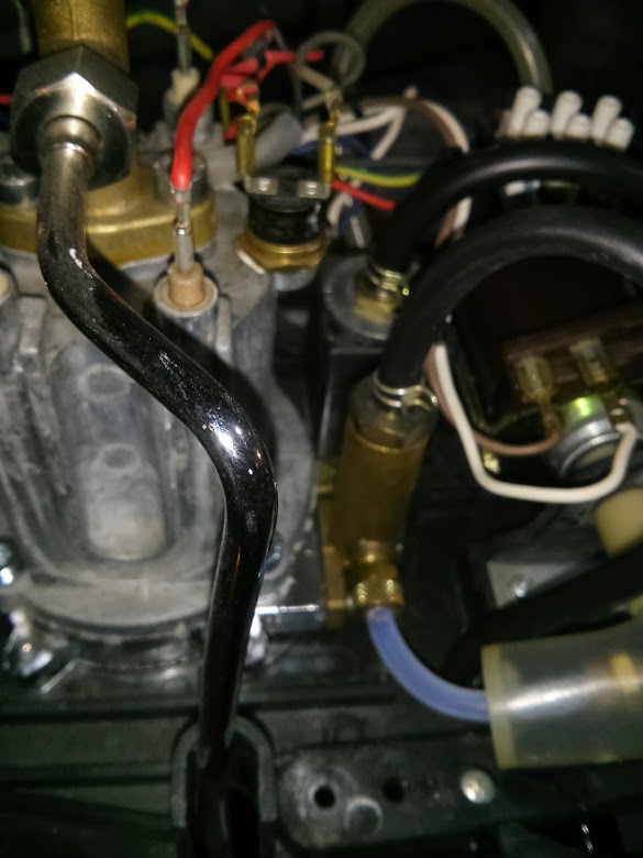

Μη αναγνωσμένη δημοσίευσηαπό hotcarver1 » 07 Οκτ. 2014, 17:27
Εσωτερικο.
Βασικα καθε φορα που παταω το brew ακουγεται ενα κλακ.

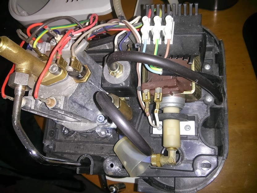

Μη αναγνωσμένη δημοσίευσηαπό hotcarver1 » 07 Οκτ. 2014, 18:59
Όπως το ειπες Δημητρη.
Η εβγαλα την αντλια,της εριξα πανω 220 και δεν..
δονείται ελάχιστα αλλά δεν ρουφάει.
Ξεκολαει η πάω για αλλη?
Την φύσημα με κομπρεσέρ,ακουγεται μέσα το έμβολο που ανοίγει αλλά δεν..

Μη αναγνωσμένη δημοσίευσηαπό woodsman43 » 07 Οκτ. 2014, 19:16
Αν ειναι επειδη εχει κολλησει τοτε ναι μπορεις να την ξεκολησεις ειτε ενω δουλευει να σπρωχνεις νερο με πιεση με μια συριγγα στην εισοδο της μεχρι να τραβηξει ειτε λυνωντας την και καθαριζωντας την.Ευκαιρια να μαθεις και πως ειναι μεσα.Αν ειναι ομως το πηνιο της τοτε αστην.Αλλα εγω θα επαιρνα μια αλλη φτηνη ειναι.Το βιντεο το εχεις ιδιωτικο δεν μπορω να το δω.Αλλαξε το απο το καναλι σου σε μη καταχωρισμενο για να το δω.Προσοχη πολυ με το 230 και τα γυμνα καλωδια που βλεπω εκει περα :new_shocked:
