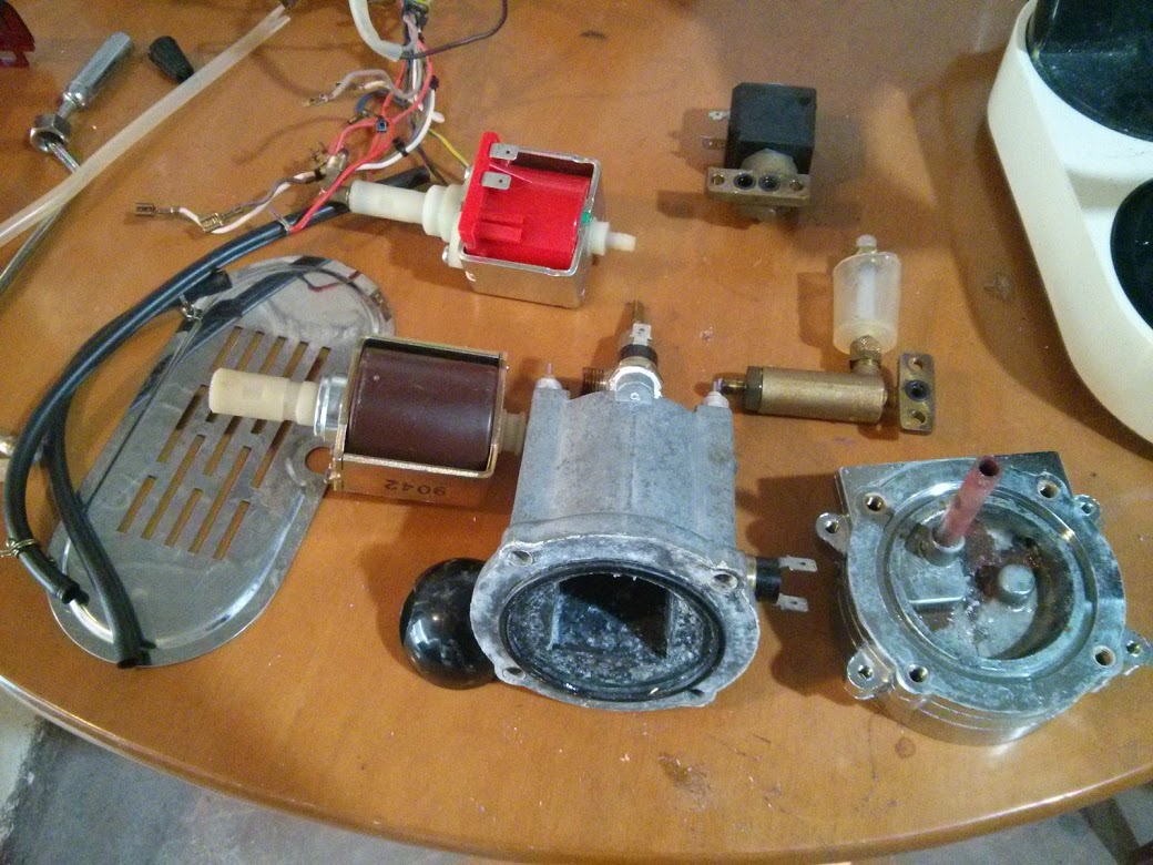

Την ανοιξα.Ολα οκ,ευκολο.
Μονο που βγαζωντας το θερμοστατη του brew μου εστριψε το πανω κεραμικο κομματι λιγο αλλα δεν νομιζω ν τον χαλασα..Ελπιζω να μην τον χαλασα.
Τι αλατι ειναι αυτο μεσα ρε γμτ??
Την opv και την solenoid πως τα καθαριζω?
Τα υπολοιπα να τα βουτηξω σε δυαλυμα cafiza?
Επισης η opv δεν εχει hex για ρυθμιση.Ρυθμιζεται?

πολυ καλα της εκανες, ξεκινα το τριψιμο :Yeah:
Re: Gaggia old προβλημα
Μη αναγνωσμένη δημοσίευσηαπό Googlis » 08 Οκτ. 2014, 21:43
Αν σου έστριψαν λίγο τα λαμάκια του θερμοστάτη, δεν έχεις πρόβλημα, αρκεί να μην έσπασε ή έκανε ρωγμή, βέβαια θα φανεί :)
Cafiza ή διάλειμμα νερού κιτρικό οξύ (ξινό) και μετά τρίψιμο.
Opv, solenoid κτλ αν λύνουν, τις λύνεις και της βουτάς μέσα σε Cafiza ή διάλειμμα νερού κιτρικό οξύ (ξινό). Εκτός βέβαια από το ηλεκτρικό μέρος της solenoid.
Αν φοράς την μαμά Opv όχι δεν ρυθμίζεται,αν φοράς αυτής της gaggia classic (35€) νομίζω έχει, ναι ρυθμίζεται.
Συνέχισε το θεάρεστο αυτό έργο σου, είμαστε μαζί σου!!! :headbang3:

Νομίζω οτι κι αυτή ρυθμίζεται.
Αν με κάποιο διχαλο πιάσω τα αυτακια που κανει το παξιμάδι εσωτερικά πρεπει να γυρίζει.
Θα δειξει.
Δεν λυγισανε τα λαμακια.
Το κεραμικό έστριψε πανω στο brass παξιμάδι.

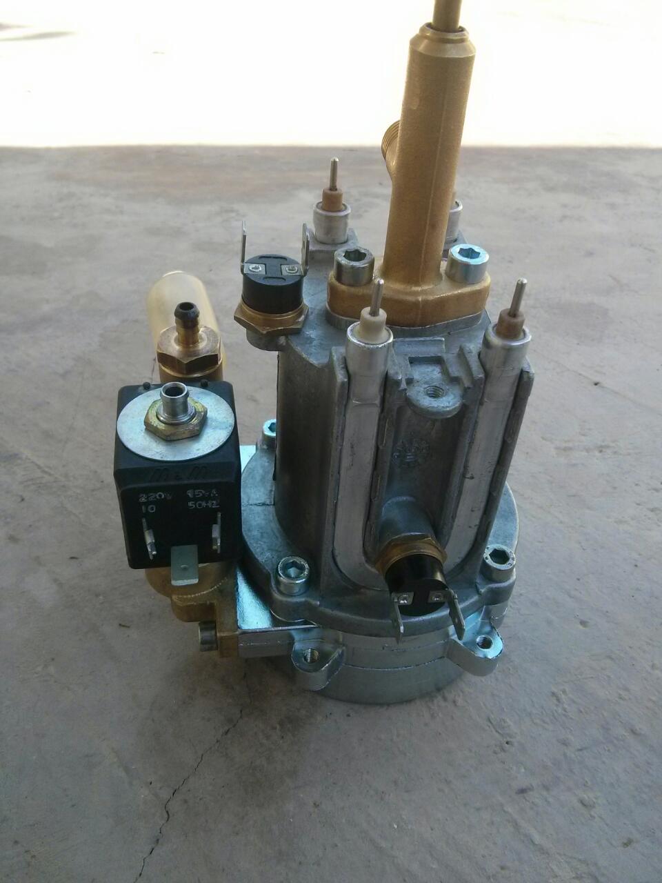

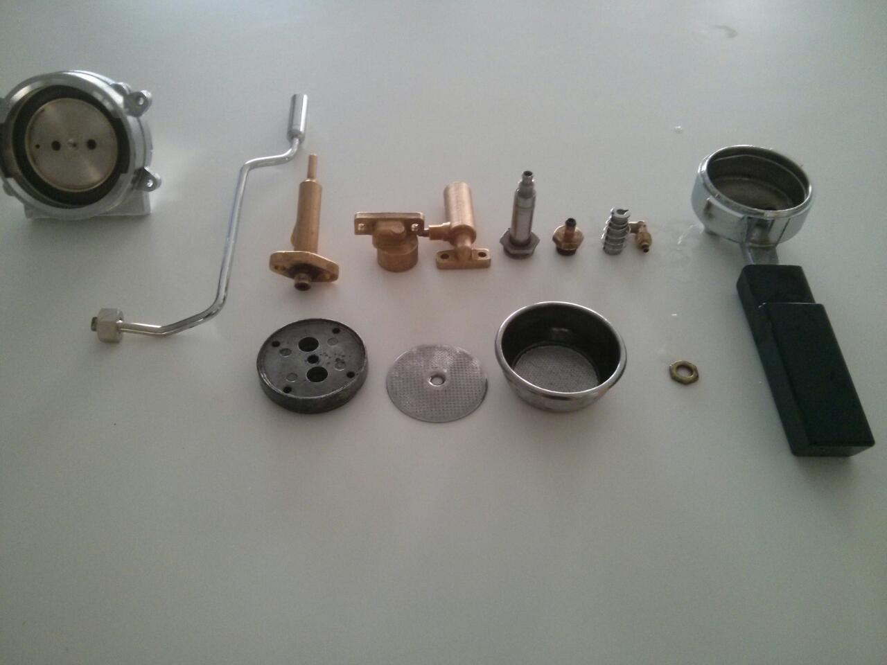

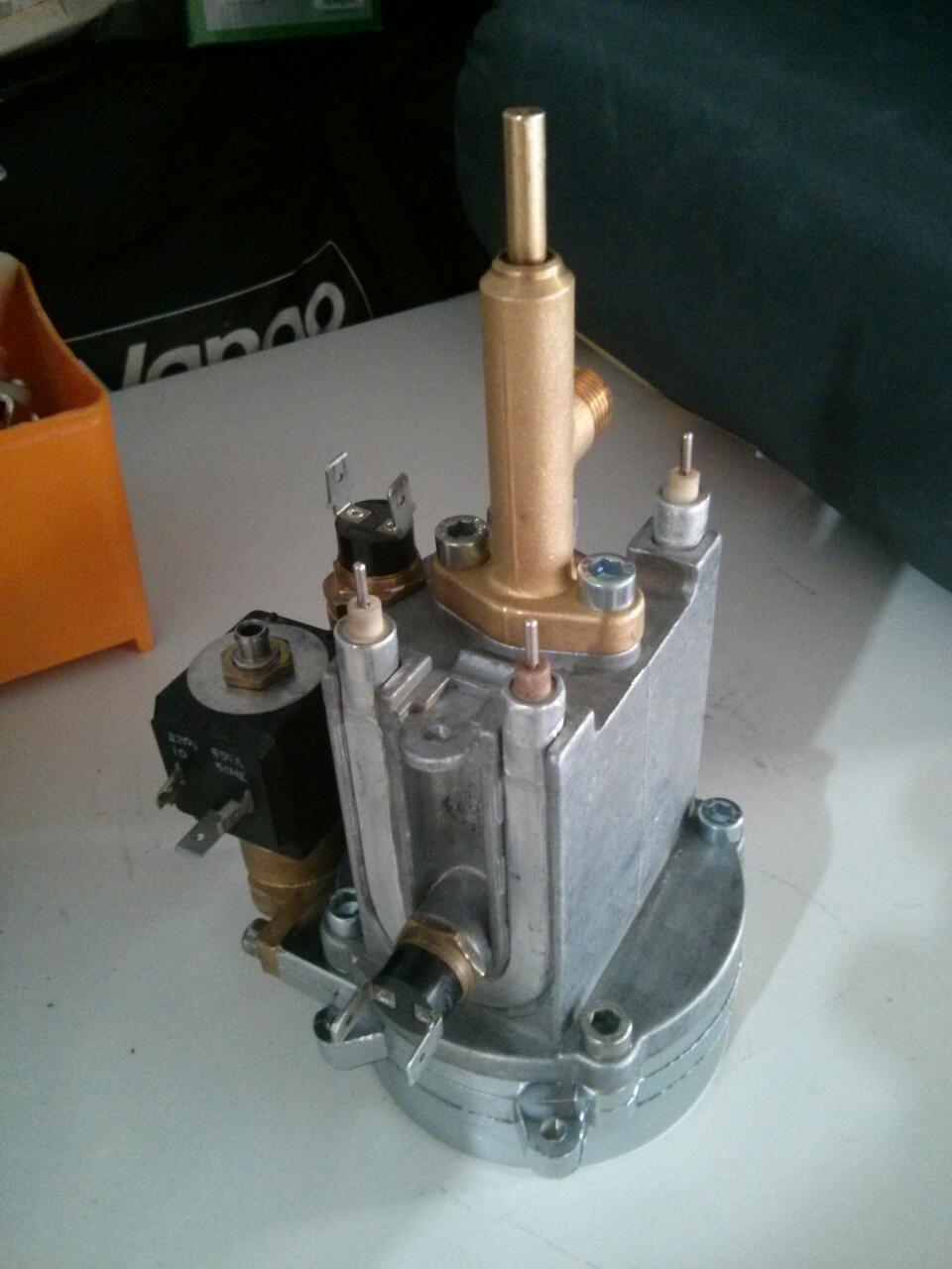

Κάτι έγινε!
Λυσιμο-τσεκ
Cafiza-τσεκ
Αλλαγή ολων των οριγκ-τσεκ
Συναρμολόγηση-τσεκ
Δοκιμη-τσεκ
Ρύθμιση opv στα 10.5-τσεκ
Η αντλια πολύ ήσυχη,ρυθμισα την opv στα 10.5.
Αύριο θα πειραματιστή με παιρεταιρω ρυθμίσεις.
