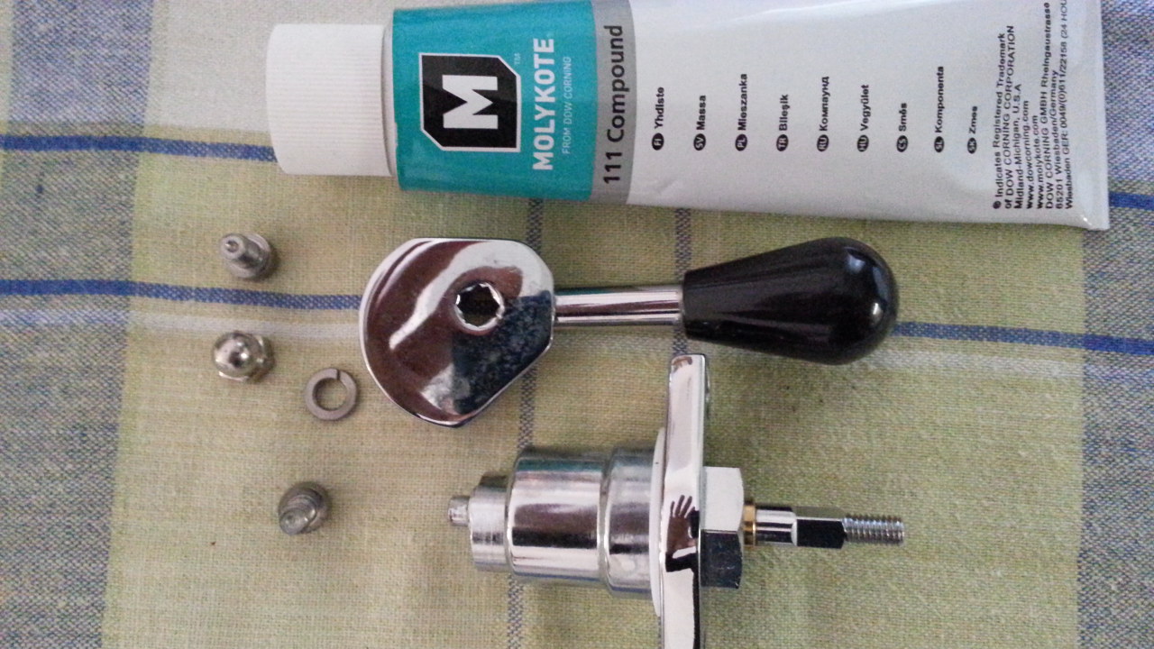

Δημοσίευσηαπό mymenhir1971 » 21 Οκτ. 2014, 23:43
Οδηγειες παρακαλω!!!Και που μπορω να προμηθευτω,εν Ελλαδι,το καταλληλο λιπαντικο. :think: :think: :think:

http://shop.arionabee.gr/index.php?rout ... 281&page=1
Ρωτα τους στο τηλ. αν το εχουν σε σωληναριο.Ειναι πιο βολικο.

:Yeah: ...ευτυχως υπαρχει και υποκαταστημα Σαλονικα...για οσους ενδιαφερονται:ΑΡΙΩΝ Α.Ε.Β.Ε Φωστηροπουλος-Μοναστηριου 289-Τηλ:2310516406....σε σωληναριο 100gr με τιμη 23.37€....Αν και βρηκα καποια βιντεακια στο tube,περιμενω και την βοηθεια σας καθως οδηγειες και συμβουλες :think:

Ενας απο τους λογους που επελεξα την VBM φαινεται στο βιντεο το οποιο επεσε τυχαια στα χερια μου.Χωρις να παιδευτεις καθολου,σε σχεση με αλλα E61 αλλων μηχανων,με το ξεβιδωμα δυο allen(δεν χρειαζεται να αφαιρεθει ΟΥΤΕ και το lever εαν πρωτα οπλισεις στην θεση preinfusion)παιρνεις ολο το συστημα με τον αξονα στα χερια......

ΤΩΡΑ καταλαβα τι σημαινει βουτυρο-lever..Εχω την εντυπωση πως δεν υπηρχε ιχνος μαμισιας λιπανσης,αν κρινω απο την αισθηση του λεβιε που εχω τωρα....ολα αυτα μετα απο το μηνιαιο backflushing στο οποιο μαλλον θα προσθεσω και την λιπανση.Η διαδικασια πολυ ευκολη(ο λεβιες οντως δεν χρειαζεται να αφαιρεθει αν ξεβιδωσεις προσεκτικα τις 2 allenοβιδες).

Δεν εχω δει καμμια Ε61 που να ειναι καινουργια και να εχει λιπαντικο στα σημεια της.Μαλιστα πριν δυο χρονια σε συζητηση που ειχα κατ ιδιαν με τεχνικο της la marzocco ,σε καποιο τεχνικο σεμιναριο που ειχα παρακολουθησει τοτε, μου ειπε πως δεν γνωριζει κανενα κατασκευαστη που να συμφωνει με την λιπανση των σημειων του λεβιε.Θεωρει οτι αυτολιπαινονται μονα τους ειτε μεσω του νερου ειτε μεσω του καφε και ειναι κατασκευασμενα ετσι ωστε να λειτουργουν ατοφια.Δεν θεωρουσε κανενα λιπαντικο που παραμενει στην θεση του σε τοσο ζεστο περιβαλον καταλληλο για την υγεια και ας διατιμπανιζει το αντιθετο.
Μου ακουγεται πολυ λογικο αυτο και μου αμφισβιτησε την μη καταλληλοτητα των διαφορων λιπαντικων και ο εμπορος που μου πουλησε το 111.Αυτος ειπε ,χωρις ομως να δειχνει γνωστης,...οχι ρε φιλε...δεν ειναι για τροφιμα αυτα τα πραματα :lol:
Ωστοσο εγω απο τη μερια μου θεωρω καλο να κανουμε λιπανση των σημειων για μακροζωια των μεταλων και μονο ,πραγμα που τους ξενους δεν τους ενδιαφερει καθολου.Κανουν μια ετσι ξοδευοντας λιγα ευρω και αλλαζουν τα φθαρμενα εμβολακια και τελος.
