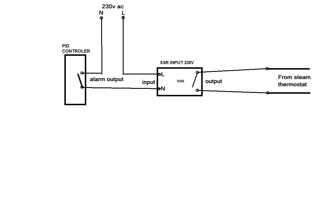

woodsman43 έγραψε:Στη συνεχεια θα εμπλουτιστει το θεμα με περισσοτερα στοιχεια καθως και σχεδιαγραμμα για συνδεση steam control για pid που δεν εχουν αυτη τη δυνατοτητα.
Δυο τυπων συνδεσμολογιας θα χρειαστει για να ελεγξουμε την αντισταση μεσω του alarm που εχουν ολα τα pid.
Η συνδεση ειναι ιδια και για τις δυο περιπτωσεις.Αυτο που αλλαζει ειναι η ταση με την οποια θα ελεγξουμε το δευτερο ssr που θα χρειαστουμε για να αντικαταστησει τον θερμοστατη του ατμου.
Εαν χρησιμοποιησουμε 230 v για ελεγχο του ssr θα χρειαστουμε και το αναλογο ssr που να εχει input 230v.
Εαν χρησιμοποιησουμε 3-32v για ελεγχο του ssr θα χρειαστουμε και το αναλογο ssr που να εχει input 3-32v μαζι με ενα σταθεροποιημενο τροφοδοτικο universal με διαφορες τασεις απο 3-12v.
Απο το pid θα δωσουμε και τις αναλογες τιμες ετσι ωστε να κλεινει το alarm εκει που το θελουμε εμεις.
Το θετικο αυτης της συνδεσμολογιας ειναι η ευκολια της και το αρνητικο της ειναι οτι το alarm μαζι με το ssr ειναι συνεχως ενεργοποιημενα με οτι αυτο συνεπαγεται για την αξιοπιστια τους ειδικα του ενσωματωμενου ρελε που εχει το pid.
Μπορει να γινει ευκολα με απενεργοιημενο το alarm και οταν αυτο ανοιγει τοτε να κλεινει το ρευμα προς την αντισταση αρκει να χρησιμοποιησουμε αντι ενος ssr ενα ρελε πηνιου με επαφες normaly open και normaly closed μαζι με τις αναλογες ρυθμισεις στο pid.
Παραθετω τα δυο σχεδια συνδεσης.Καλη επιτυχια στην συνδεση.
Συνδεσμολογια με 230 volt
Συνδεσμολογια με DC 3-12 volt
