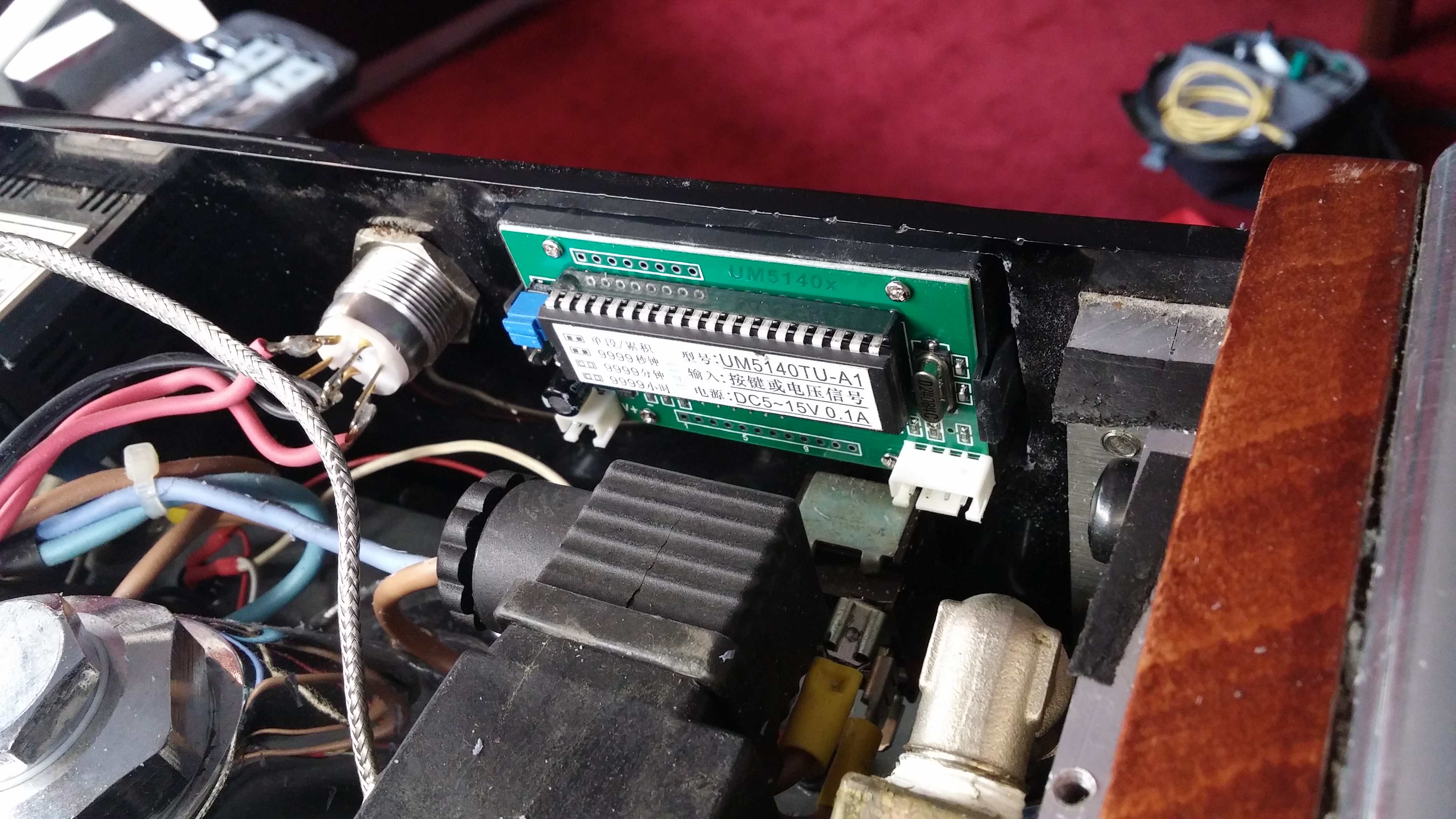

Μετα την ιδεα του Δημητρη για το timer , μου εδωσε μια γνωμη ενας πολυ καλος μου φιλος και Κουμπαρος , ωστε να παμε τη moda αυτη ενα βημα πιο περα...
Η συνδεσεις ειναι ακριβως ιδιες με οτι ισχυει στο πρωτο ποστ , με τη διαφορα οτι πριν το timer εχουμε βαλει μια ασφαλεια ωστε να μην καει...
Το timer ειναι απο ebay και κοστιζει καπου 25€...
Υγ : η υλοποιηση εγινε με τη βοηθεια του Φιλου μου Χρονη...Σε ευχαριστω..
Το εσωτερικο μερος οπως φαινεται τοποθετημενο :

Παρα πολυ ωραιο Νικο.Αυτο που μου αρεσει σε αυτο το timer περαν του οτι ειναι φωτιζωμενα τα γραμματα ,ειναι το οτι κραταει το χρονο οταν σταματησει το shot και μηδενιζει κατα την εκκινηση.Αυτο που δεν μου αρεσει και γι αυτο δεν πηγα σε αυτη τη λυση ,ειναι το οτι εχει τεσσερα ψηφια ενω θα ηθελα να βρω μονο με δυο και γι αυτο εμεινα σε αυτο που ηδη ειχα το οποιο ειναι παμθηνο και το εχουν ηδη οι περισσοτεροι.
Ωστοσο εχει αλλη χαρη ετσι οπως ειναι τωρα μεσα στη μηχανη.Μια παρατηρηση μονο.Γνωμη μου ειναι να καλυφτει το πισω μερος με ασφαλεια σε κανενα πλαστικο κουτακι γιατι οι υδρατμοι που μπορει ευκολα να νοτισουν την περιοχη του ολοκληρωμενου ,μονο κακο θα κανουν.
Επειδη εισαι μαμουνιας στο ψαξιμο αν βρεις κανενα με δυο ψηφια και μαλιστα μεγαλα σαν της synesso βαλε καμμια φωνη να το παρουμε :lol:
Συγχαρητηρια και καλα χρονομετρημενα καφεδακια :coffee:

Δημητρη σε ευχαριστω πολυ...η αρχικη ιδεα εξαλλου δικη σου ηταν για το χρονομετρο :)
Στο πισω μερος σιγουρα θα μπει κατι για προστασια...
Χρονομετρο με δυο ψηφια δυστυχως δε βρηκαμε..ολα ηταν πανω απο 4 και μαλιστα χωρις jumper στο πισω μερος ωστε να ρυθμιζεις το χρονο να μενει οταν τελειωνει η εκχυλιση...

Δημοσίευσηαπό GKLTDKV » 10 Μάιος 2015, 19:17
πολυ ωραιο timer και πολυ ωραια τοποθετημενο. :Yeah:
για οποιον θελησει να βαλει τετοιο timer υπαρχει εδω http://www.dx.com/p/4-digit-time-display-module-dc-5-15v-168337#.VU-FQ_D με μολις 9 ευρω,και νομιζω οτι ειναι το ιδιο με του φιλου νικου.
