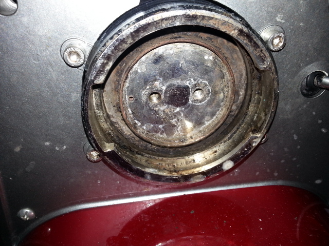

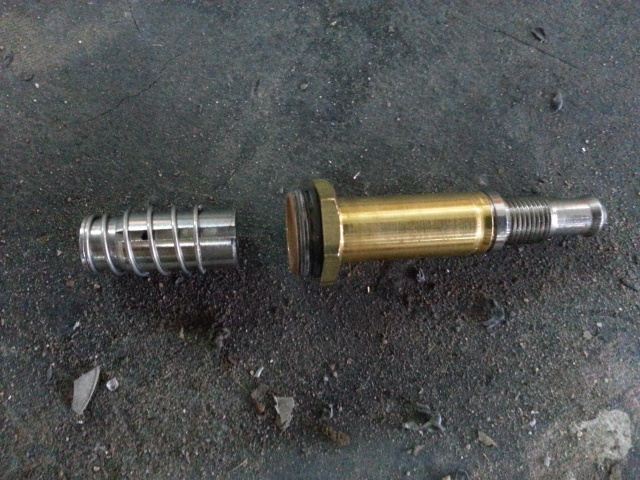

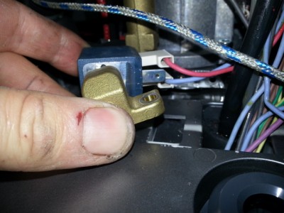

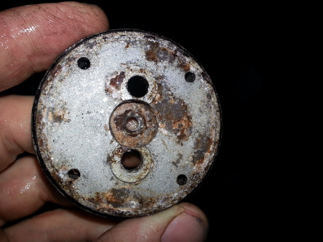

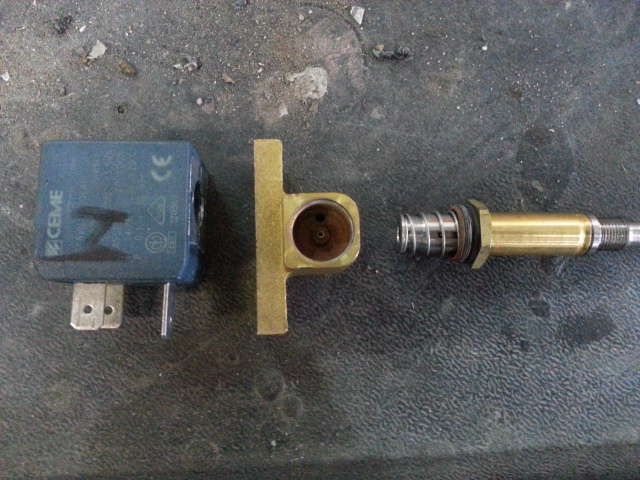

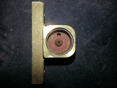

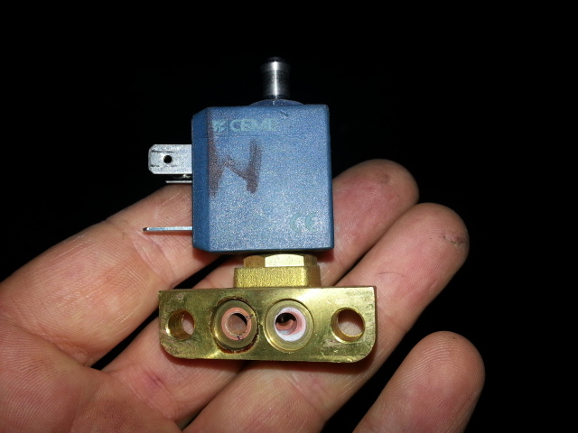

Μμμμμμ,κατι μου θυμιζει η συγκεκριμενη μηχανουλα....τελος παντων!!Ο φιλος(...πλεον) Λευτερης-Roubaix μου την αφησε πακετο στο μαγαζι μηπως και βγαλω ακρη στο πρόβλημα της.Ελαχιστο νερο να περναει από το group... και ελλιπης συντηρηση.Η πρωτη μου δουλεια και όπως φανηκε και η τελευταια,να αφαιρεσω και να καθαρισω την τριοδη βαλβιδα.Αφαλατωση και cafiza στη συνεχεια.Η κατασταση της ΑΘΛΙΑ....βουλωμενη και όχι μονο.Οσο για τις δυο τελευταιες φωτο καλυτερα να μην μιλησω...θα τα χωσω αυριο κανονικα στο Λευτερη..χαχα..καθως τον περιμενω με το βανακι του ατμου(ειχε και εκει το προβληματακι της!!!),τον διασκορπιστη και την σιτα παραμάσχαλα από την eurogat να τα αντικαταστήσω να πιουμε καφεδακι και να τραβήξουμε κανα βιντεακι με την γρια σε πληρη και σωστη λειτουργια.Σωστη και τακτικη συντηρηση uber alles!!!
Η μηχανουλα.
Η τριοδη.
Ξανα..
Μπλιαχχχχχ..
Ο διασκορπιστης.

[youtube]GAGGIA BABY DOSE: http://youtu.be/9aUu_wsvzp4[/youtube][youtube]GAGGIA BABY DOSE: http://youtu.be/vhzBUJbAp8s[/youtube] Καλα και ΚΑΘΑΡΑ καφεδακια Λευτερη.
ΛΑΜΠΟΚΟΠΑΕΙ..
ΑΝΤΑΛΑΚΤΙΚΑ
ΚΑΙΝΟΥΡΓΙΟ ΒΑΝΑΚΙ

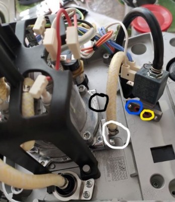

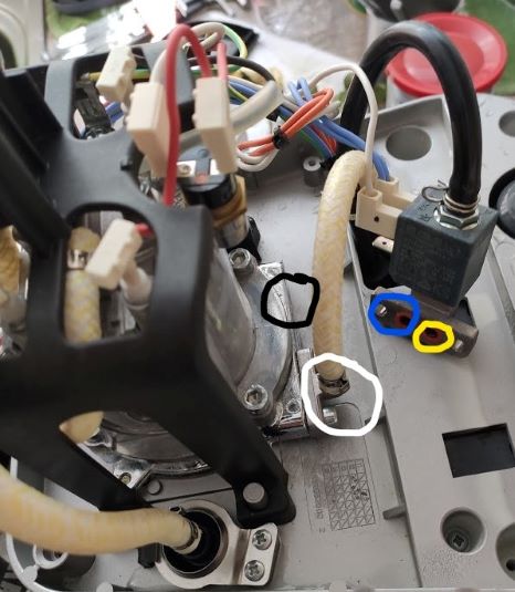

να ρωτησω και εγω κατι πως δουλευει ακριβως ερχετε το νερο απο αντλια ασπρο κυκλο ,μπαινει μποιλερ βγαινει απο μαυρο κυκλο και παει τριοδη ? πως παει ακριβως? αν δεν δουλευει το πηνιο τι συμβαινει ?
