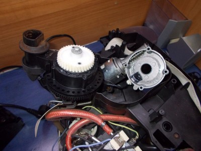

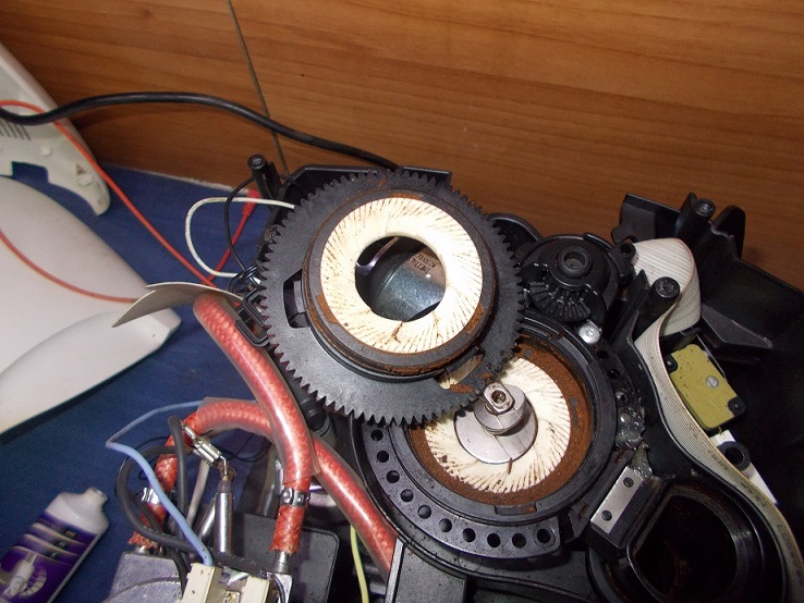

Μηχανή xsmall.

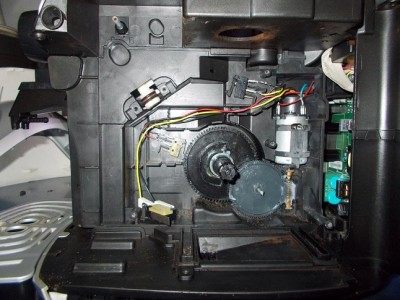

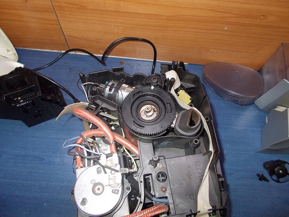

Ο εσωτερικός κόσμος μίας αυτόματης μικρής μηχανής.
Ο κόφτης και τα κεραμικά του μαχαίρια. Στην μηχανή μπορείς να ρυθμίσεις τα μαχαίρια ,αλλά όχι την ποσότητα του καφέ.
Αυτή ρυθμίζετε από το λογισμικό. Η μηχανή από την πίεση που δέχετε το μοτέρ σε σχεσει με τον χρόνο αυξάνει ή μειώνη ανάλογα τον χρόνο άλεσης.
Επάνω στο άσπρο γρανάζι φαίνονται τα δύο μικρά μαύρα μαγνητάκια .
Δεξιά επάνω στην αλουμινένια βάση φαίνεται (το μαύρο εξάρτημα) ο αισθητήρας που διαβάζει τις περιστροφές του γραναζιού με ακρίβεια μισής στροφής.

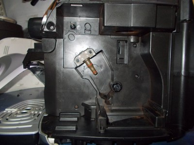

Ο μηχανισμός που συμπιέζει τον καφέ
Πίσω από τον μηχανισμό
Ακόμη πιο πίσω

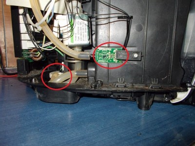

Το μικρό πλακετάκι ελέγχει επαγωγικά αν υπάρχει νερό στο δοχείο του νερού.
Το μικρό στρογγυλό εξάρτημα που φαίνεται κάτω από την αντλία μετράει σε όγκο την ποσότητα του νερού έτσι ώστε να έχουμε την προκαθορισμένη ποσότητα νερού στον καφέ. Επίσης η μηχανή γνωρίζει τα λίτρα του νερού που περνάνε και έτσι μας ειδοποιεί για την αφαλάτωση κλπ (ογκομετρητής νερού).
Ο αισθητήρας θερμοκρασίας .

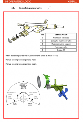

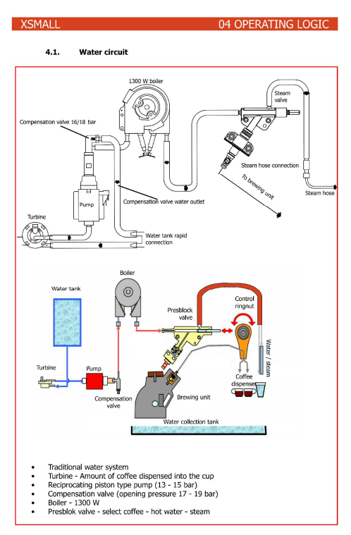

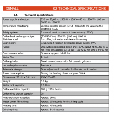

Μερικά κομμάτια από το τεχνικό manual της xs, με κάποια χαρακτηριστικά της.
Και σταματώ εδώ με την xs πριν με σταματήσει ο διαχειριστής, για φλυαρία.
