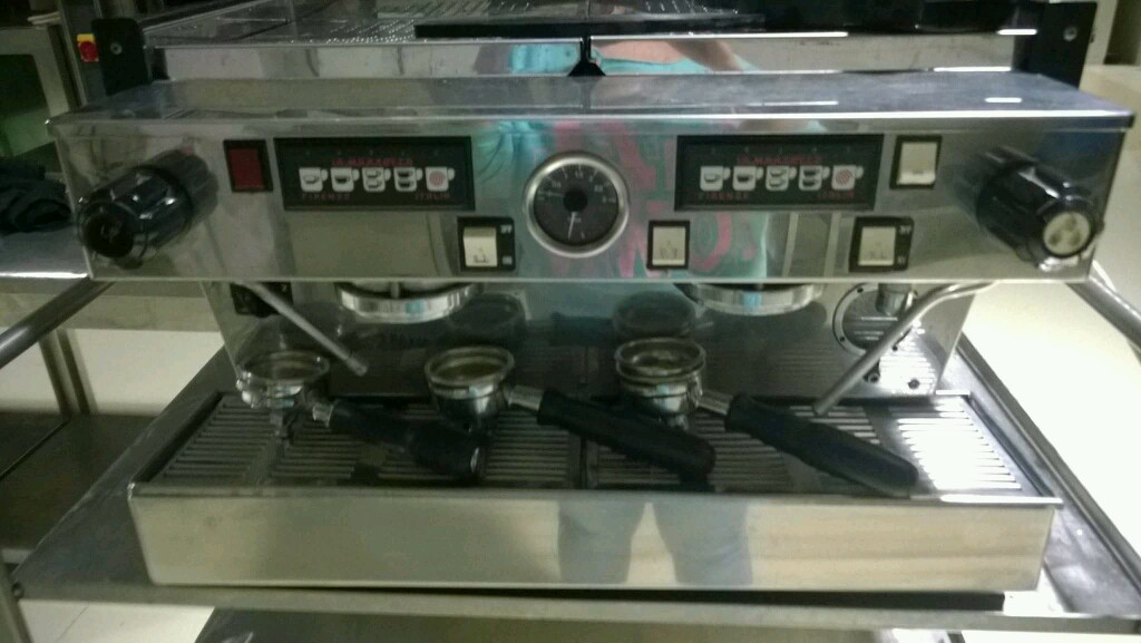

Καλημέρα παιδιά!
Θα ήθελα την γνώμη σας για μερικές συμβουλές και ερωτήσεις.
Η συγκεκριμένη μηχανή είναι μοντέλο του 2004 προσπάθησα να βρω τα χαρακτηριστικα της αλλά βρισκω σε πιο καινούργια μοντέλα γνωρίζει κανένας τπτ; αν έχει pid, preifusion;
είναι σε καλή τιμή νομίζω 1800 ευρώ και ενδιαφέρομαι να την αγοράσω η καινούργια βγαίνει κάπου στα 6500 και ξεφεύγει λίγο! :think:

Οχι δεν εχει pid ουτε και κανει pressure profile.Ειναι το παλιο μοντελο.Καλη σαν ποιοτητα και αξιοπιστια αλλα ασταθης θερμοκρασιακα.Σε πολλες απο αυτες εχει μπει pid απο την kafea οποτε μονο εαν της το εχουν βαλει μετα θα εχει.Πρεπει να το ρωτησεις αυτο.Aνταλλακτικα αφθονα απο την kafea.

Μη αναγνωσμένη δημοσίευσηαπό woodsman43 » 12 Νοέμ. 2015, 19:46
Καλυτερα να μην μπεις σε αυτο το μονοδρομο γιατι μπορει να καταληξει σε αδιεξοδο ;)
Οπως ειπα και παραπανω:Καλη σαν ποιοτητα και αξιοπιστια.Μπορει ο νεος να ειναι ωραιος αλλα και ο παλιος ειναι αλλιως.Ασε που ο παλιος εχει βγαλει ασπροπροσωπες πολλεεεεες καφετεριες ανα τον κοσμο.

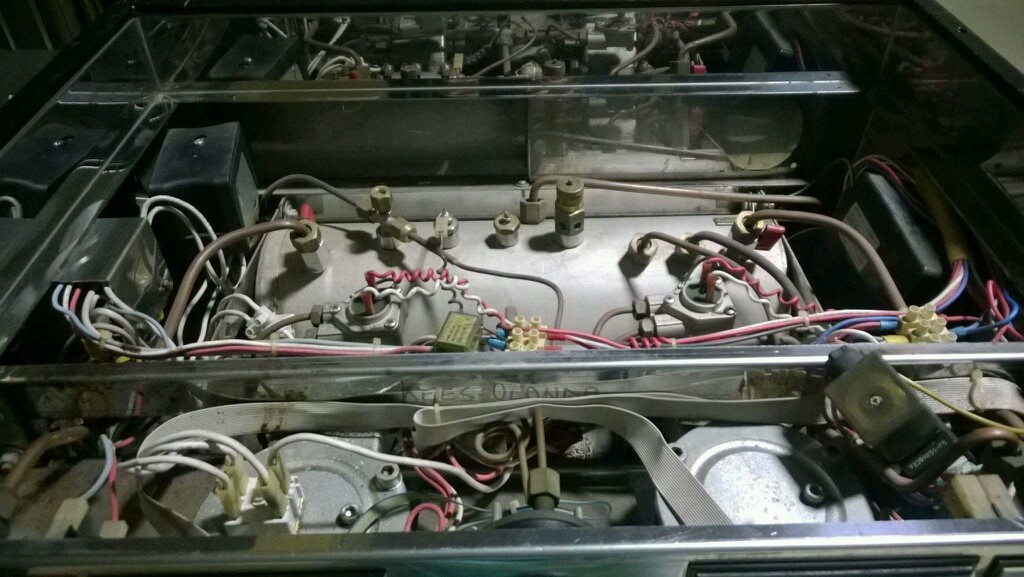

Τελικά η μηχανή ταξιδεύει για αθηνα για τοποθέτηση PID και σέρβις αλλά έχει ένα θέμα!
Είναι το παλιό μοντέλο με τις κεφαλές που δένουν στο γκρουπ με βίδες και φλαντζες και δεν έχει καλή στεγανοποιηση!
Ο μάστορας μου είπε να βάλουμε καινούριο!
Μπορεί το παλιό με μια καλή συντήρηση να κάνει δουλειά;

Δεν βλεπω γιατι να μην μπορει να κανει δουλεια.Να την κανει την δουλεια ετσι οπως την εκανε και οταν βγηκε στην παραγωγη.Εκτος εαν ειναι φθαρμενα τα γκρουπ και θελουν αλλαγη.Τοτε ενταξει.Αλλιως καλες φλαντες-o-rings και οτι αλλο χρειαστει.Tελικα το αποφασισες να ανοιξεις μαγαζι;

Τελικά ο μάστορας θα επισκευάσει το ήδη υπάρχον μποιλερ θα τοποθετήσει το pid γενικά θα συμμαζέψει την μηχανή και θα μου την στείλει πακέτο!
Στα μισά λεφτά απ ότι θα έβγαινε με καινούργιο μποιλερ!
Τώρα δεν ξέρω αν θα έχω πρόβλημα μελλοντικά...ο χρόνος θα δείξει!
